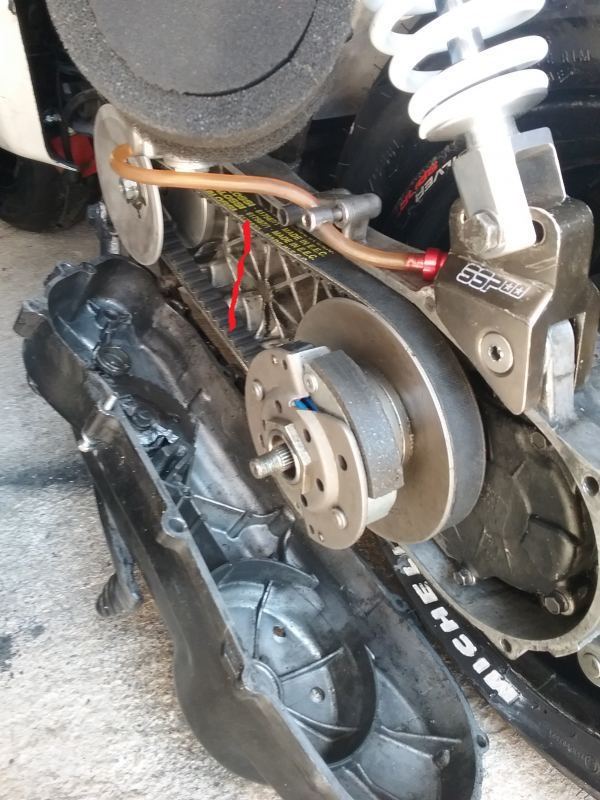

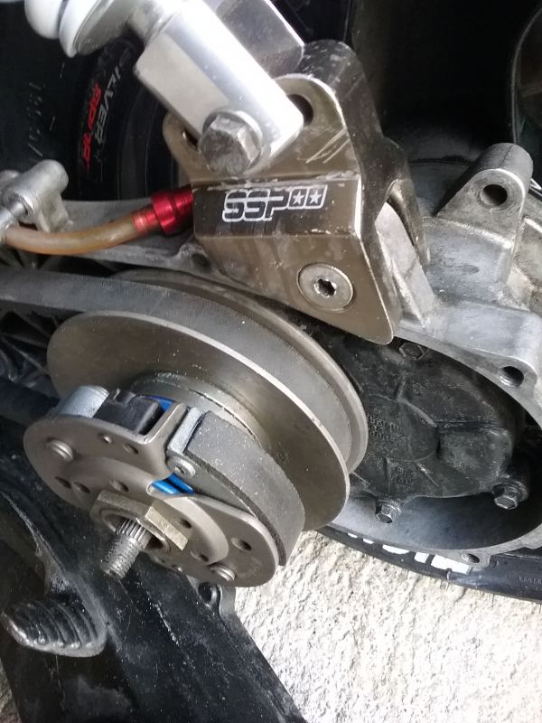

Celle que j'ai actuellement (la mhr) en 790mm est nickel au correcteur (angle,épaisseur,profondeur)et se pose casi sur le canon du variateur. La largeur est la bonne.
il y a 15 minutes, jimmy@ a dit :
salut , et elle n'est pas trop lâche au centre si tu la pince , ou elle est tendut ? (c'est pour quel scoot a la base ? ) si elle est tendut , la longueur est bonne , peut-être pas la largeur , la polini gp est aussi longue mais moins large , elle le ferais mieux , si elle est pas tendut monte la 775 mm .pour savoir si elle descend bien dans le correxteur , demmonte le ressort de poussée ouvre le et met la courroie.tu sera fixé , pour le variateur tu peux joué avec des rondelle pour l'épaisseur. si ta varia gp hand made fonctionne (et je voie pas pourquoi ça marcherais pas) faudra faire un tutos avec la reference des pieces utilisé . :socool2: .
Si je pince la courroie au ras de la joue fixe ,elle se touche.
Je pense maintenant a la polini du booster 100.
elle doit être tendut ,quant elle est comme ça au correcteur elle doit être tout en bas du variateur et assé raide , pas tendut pas a mort la courroie doit avoir un jeu au pincement , en gros 1 cm de débatement max en haut et en bas .(tof)  ta 790 est trop longue , avec une 780 ça toucheras peut être plus mais pas assé tendut.la 775 cm du booster 100 me parais mieux , vus l'ecart à comblé pour que soit tendut correctement et pas se touché.

sur mon pack over range , quant la courroie , est tout en haut du correcteur , elle est bien tendut , 1 cm max de débattement et encore si je force c'est le correcteur qui s'ouvre. perso je monterais la 775  m du booster 100 , c'est 1.5 cm de moins que celle ou elle se touche(790). c'est une estimation par photo , monte une 780 si t'en a une et voie la tention si t'as des doutes , et tu voie si tu te raproche de la bonne tention .

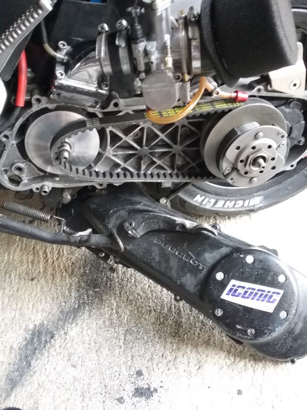

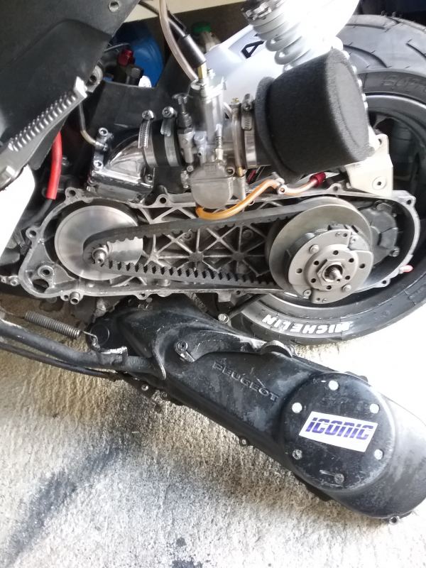

la artek ma parrait bien, combien de km as tu roulé avec, on voit qu'elle est pas encore tendu ni assoupli au niveau du variateur, faudrait que tu fasse 20borne avec pour être certain qu'elle est trop large.
 Dimension Stage6 rt nitro.https://www.google.com/url?sa=t&source=web&rct=j&url=https://www.maxiscoot.com/stage6-courroie-r-t-oversize-minarelli-long-s6-5916627.html%3F___store%3Dmxs_fr&ved=2ahUKEwiqo6O8spXcAhVMOBQKHSjIBI8QFjAAegQIAhAB&usg=AOvVaw05F6bXfnAkayhxzEcEwce9
La artek si je monte la joue fixe elle est encore plus courte... et elle ne decend pas à fond au correcteur comparer a mon origine de peugeot.
il y a 12 minutes, donkishock a dit :
vu qu'elle fait 780 de long la artek elle quand même trop courte donc moins large ça changera pas grand chose un 775 sera trop courte il te faut donc entre 780 et 785 de long sur 17.5 voir 18 avec rondelle de compensation niveau canon. si ça rentre 18 au fond du correcteur.
