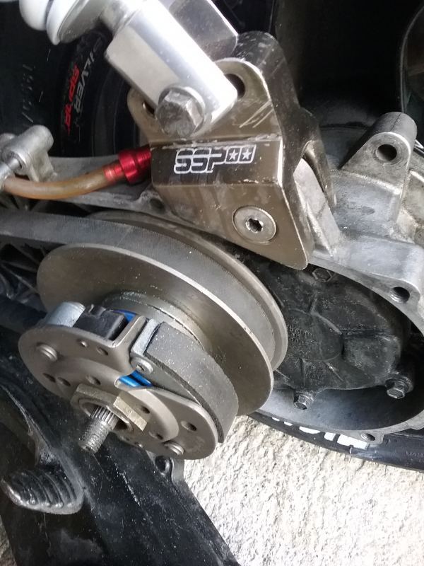

bonjour à toute l'equipe,je possede un trekker lc vertical possedant un correcteur de 118mm d'origine . J'ai fais l'aquisition d'un correcteur de couple de typhoon 98 en diametre 128mm avec demi correcteur mhr . Quel dimension de courroie je devrais utilisé? Il sera associer a un variateur artek k2 evo gp. Merci
107 réponses à cette question
Il y a 22 heures, Msb a dit :
Donc la polini de booster 100 j'oublie? Pourtant elle est moins large? Il faut la overrange mhr de nitro alors?
La malossi que je possede,je pince ma courroie au milieu(je la fais touché,)et ouvre a peine le correcteur
normalement quant tu la fait touché , ça ouvre le correcteur sur 1/4 au moins si c'est pas aux 2/3. elle est trop longue ta malossi. 785 ? la polini me parait bien sur celle en tof , un peu plus haut sur le correcteur serai mieux a la limite (elle est trop fine ou , mais la tention a l'air bonne , t'a essayé de roulé avec ? c'est elle qui force sur le correcteur pour s'enfoncé ou elle est fine de base. ce qui est peut-être pas plus mal , les courroie pour over range de toute marque sons plus large que l'origine , c'est normal , le variateur et le correcteur s'ouvre plus que l'origine. (et que les variateur sport pp) si tu monte une courrois plus large que ton correcteur (qui reste de l'origine malgré sons diametre , pente et ouverture differante d'un correcteur racing)ça marcheras pas , faut verif correcteur ouver a font que la courrois est bien en bas. pour ça que la polini malgré c'est 4ou 5 mm de gratté sur le correcteur me semble bien. oublie les courroie large type mhr en 18.5 ou 18 .
teste avec celle la.et dit nous . en réglant le variateur avec bien sur.

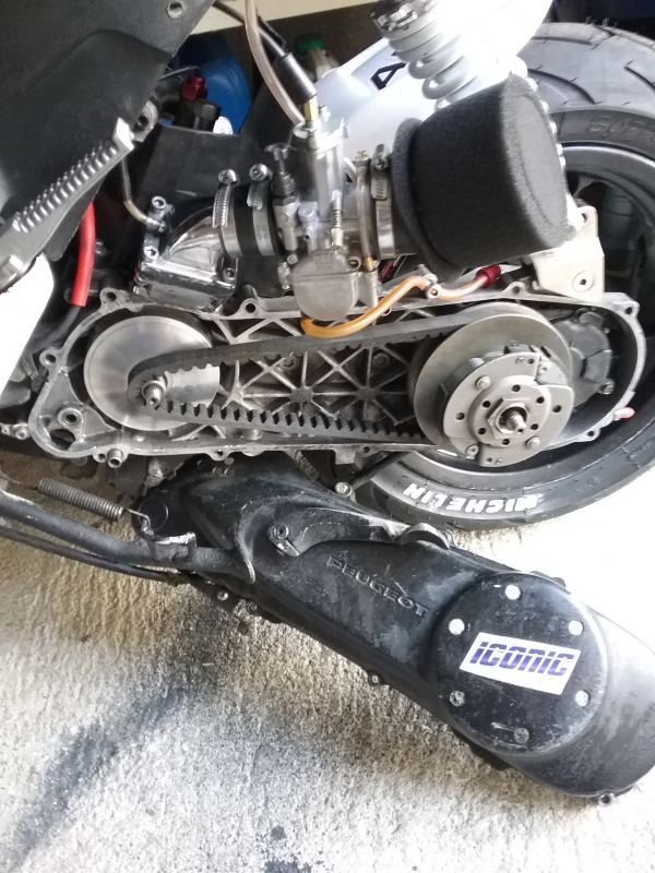

Salut jimmy,j'ai recu la polini de booster 100.elle est trop courte.même tof que ma polini que j'ai et la artek.pareil au correcteur elle remonte pas assez haut! Je l'a renvoie et je vais prendre celle lahttps://www.google.com/url?sa=t&source=web&rct=j&url=https://www.sctvshop.com/courroie-polini-evolution-kevlar-mbk-nitro-yamaha-aerox.html&ved=2ahUKEwjnnIL31qvcAhUCI8AKHcRbDYIQFjAAegQIBBAB&usg=AOvVaw3qlSvrmyRtSgzs3sFBy8pS
Je verrai bien....ca me saoule grave!
Personne verre chez moi a un pack overrange booster nitro.je serais eté fixé:crying:
Le 10/07/2018 à 08:49, donkishock a dit :
En tout cas dans l'histoire y en a une de bonne, vu que ça se joue à peu. ça me rappelle le kisbee et ses 7 courroie que j'ai essayés pour le multivar ;)
Salut ,la courroie polini ref 248.041 de booster 100 est trop courte. Je vais l'echanger pour la polini 785 mmref 248.040.2

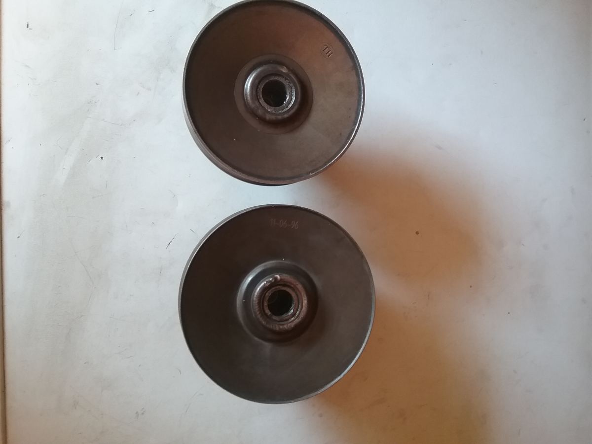

 J'ai recu la polini...en longueur bof en largeur c'est beaucoup trop,elle descend pas au fond du correcteur.  je la renvoi... je garde celle que jimmy mna dis en 775mm.j'arrête ca me saoule grave:vener:il faut une courroie de 780mmx8mmx17mm. Angle 30 degré. C'est introuvable !!!!!
J'ai remonté mon ancien correcteur avec demi coupelle speed drive avec la courroie de booster 100 vu que mon variateur artek k2 evo est un grande plage!!
FRANCHEMENT LA MISERE    !!!:vener::vener::vener: le mieux serais un correcteur de couple genre nitro mhr overrange. Stage6 rt.polini evo. Qui eux utilise des curroies large!!
je vends le correcteur complet c'est a dire demi poulie origine.demi correcteur mhr et twist control motoforce pour 60 euros!
 c'est en raison de l'épaisseur du correcteur donc, alors autant partir sur un polini speed drive complet 124mm mais 18 de large par contre.  ce qu'a conseillé @Alain a un autre user, ça a l'air d'aller avec le polini et la courroie.

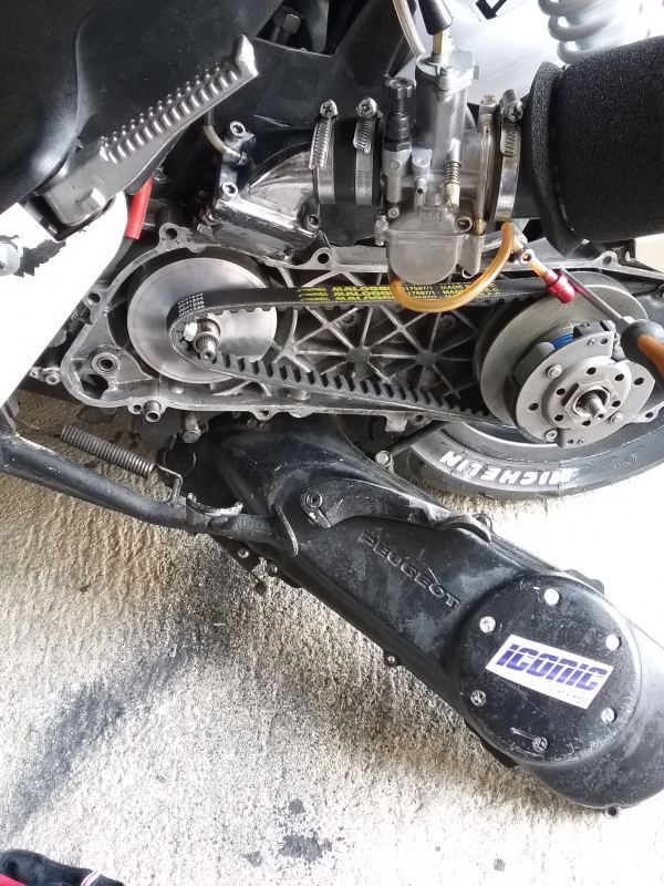

Salut les gars voilà le correcteur d134mm ne peux pas se monter sur les peugeots vertical.
En ce qui concerne le d 128mm aucune modif à faire. Il faut l'Associer a une courroie polini 248.041 de booster,nitro 100cc
  • Il manque 5mm pour quelle remonte en haut du correcteur.
  • Elle permet a un variateur gp artek k2 evo ou doppler s2 br gp... de monté toute en haut du variateur.
  • Conclusion et différence par apport a l'origine avec demi correcteur mhr.
  • Gain de perf a tous les régimes .
