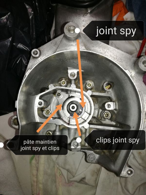

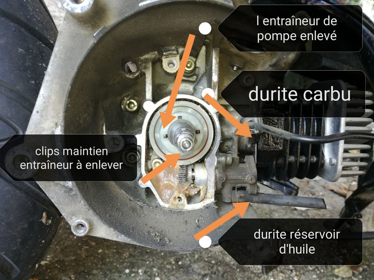

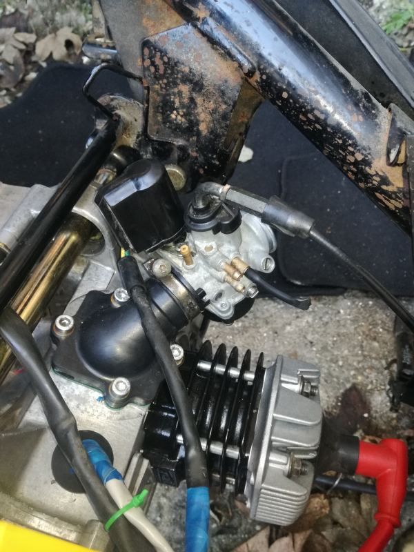

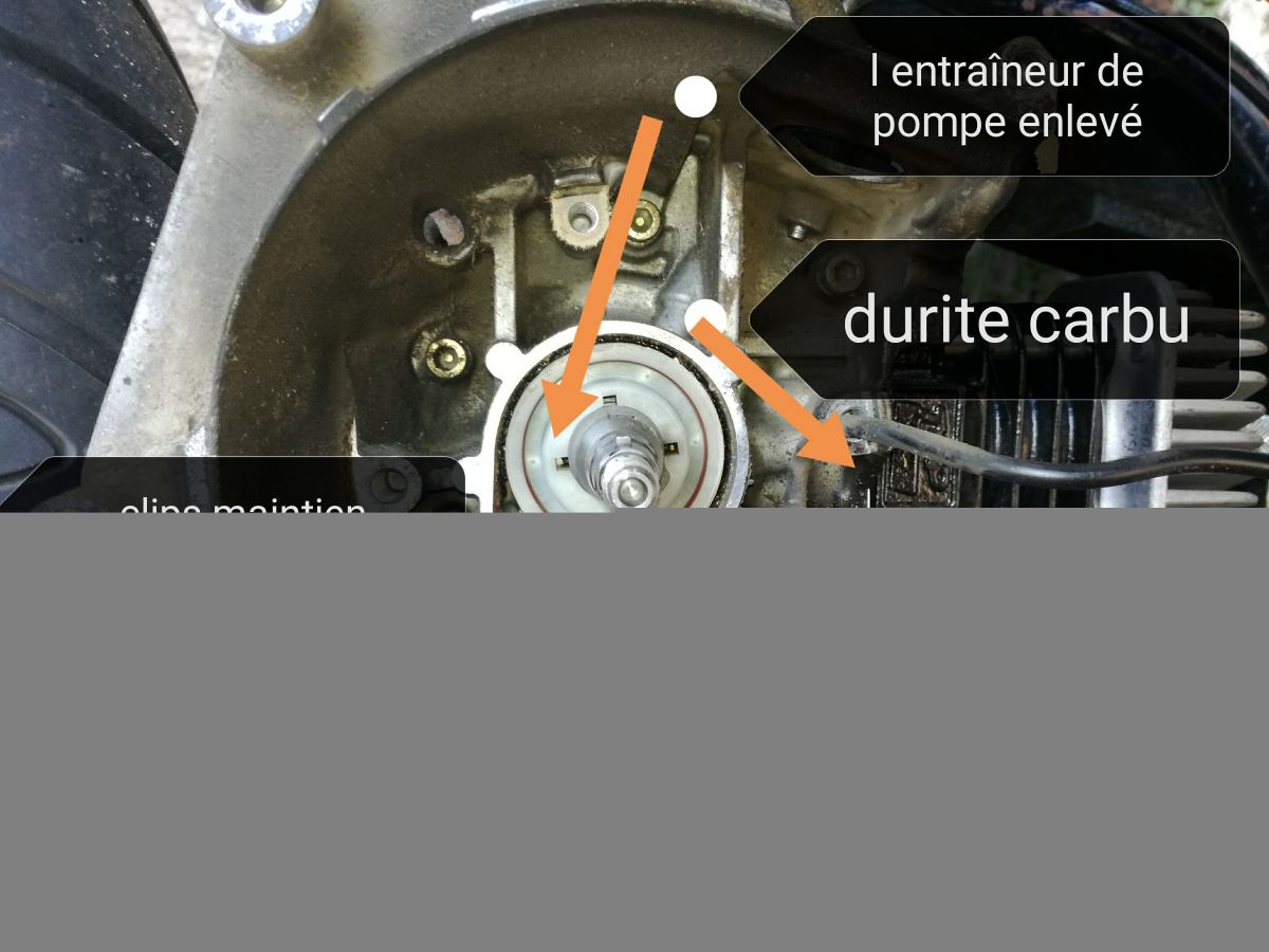

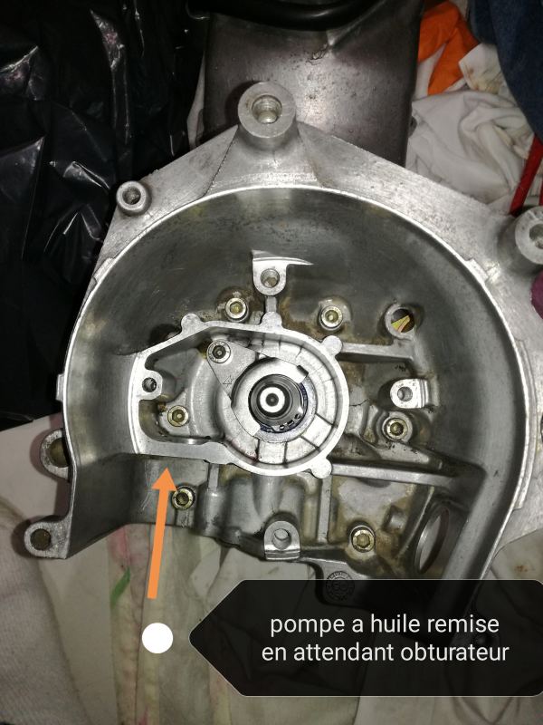

Greg95 Posté(e) le 31 décembre 2018 Signaler Posté(e) le 31 décembre 2018 Donc comme je te disais j'ai retirer le réservoir d huile. La grosse durite du réservoir à la pompe je l'ai coupé sur la pompe. La petite durite qui va de la pompe au carburateur, idem sectionné. Du coup j'ai fabriquer avec la petite durite un bouchon sur le carburateur en la brûlant et l'ai pincer. Démontage Remontage Je te ferais d autre photo quand je démontrait l allumage pour que tu voit un peu mieux. Plus photo avec l obturateur. J'espère que ca t aide déjà. IMG_20181231_143132.jpg
