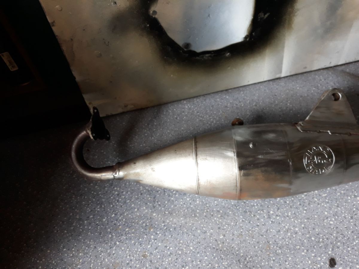

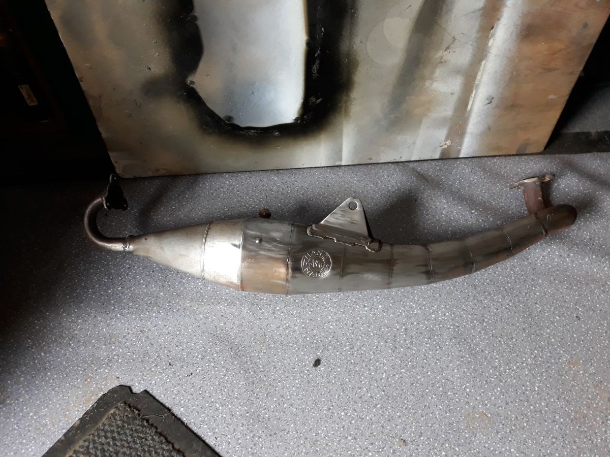

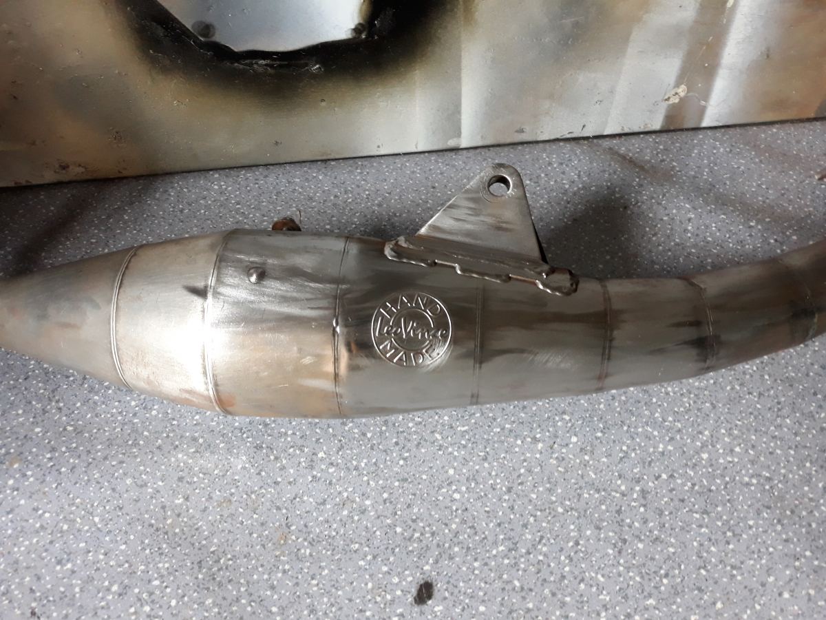

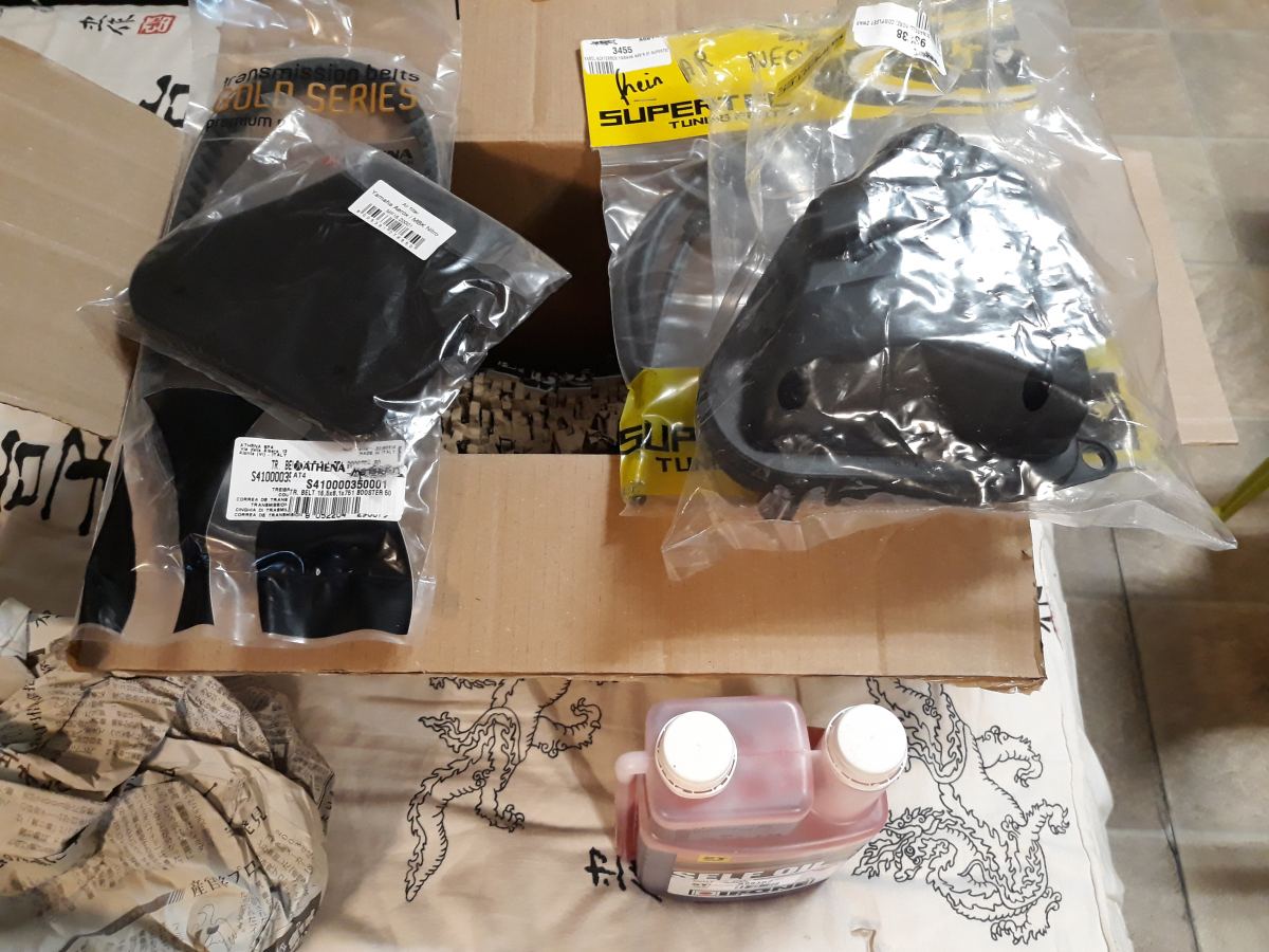

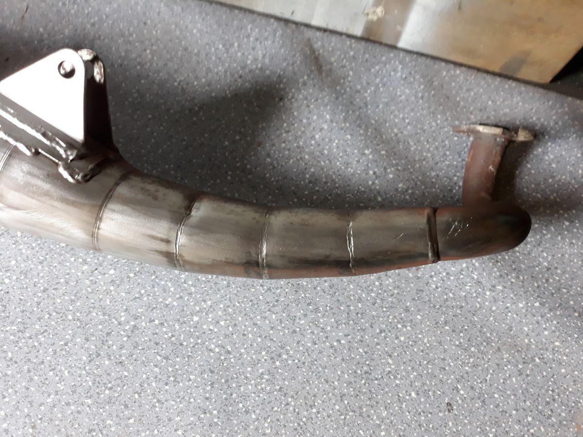

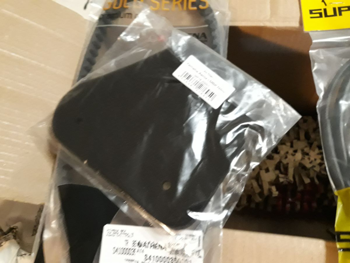

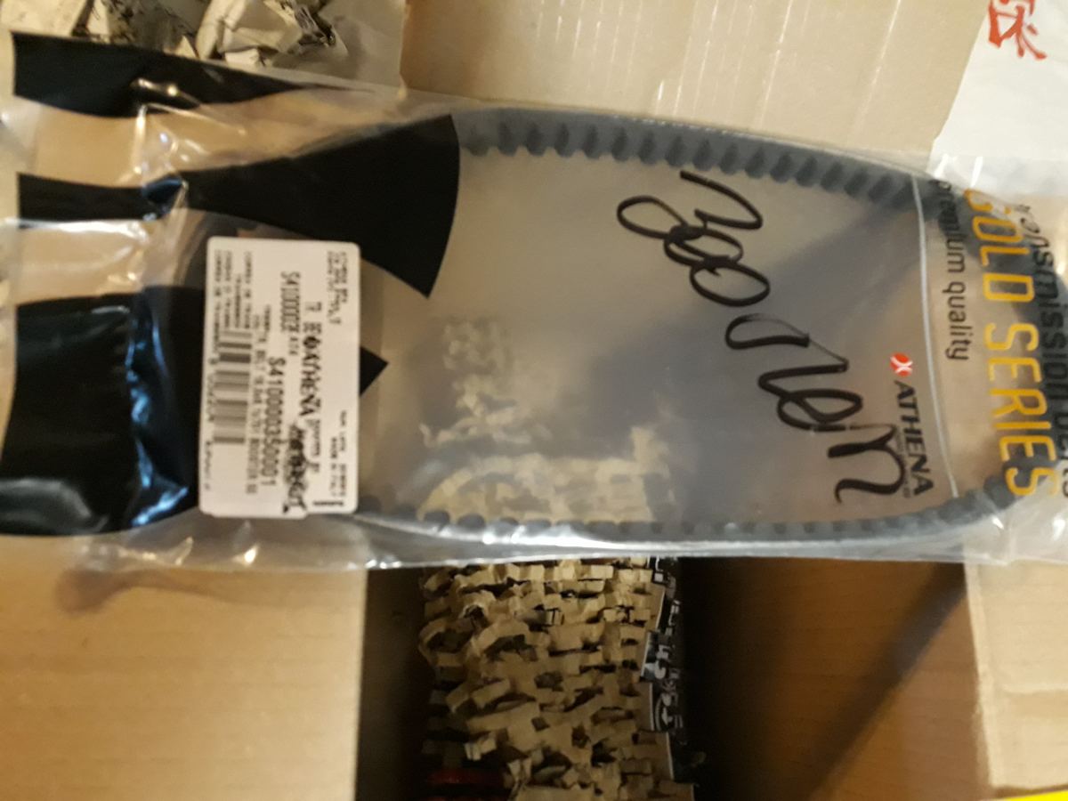

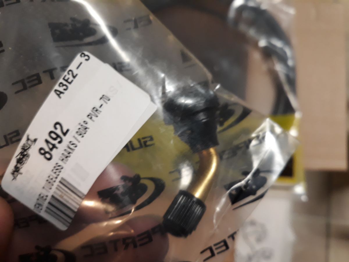

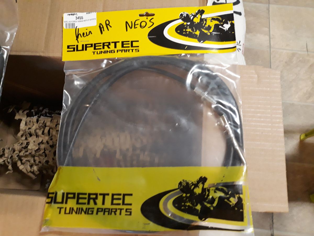

kyo2000 Posté(e) le 3 octobre 2018 Auteur Signaler Posté(e) le 3 octobre 2018 (modifié) De l'anti-rouille haute température??? J'ai passé ma commande : - 1l d'ipone "senteur fraise" - câble de frein arrière - valve coudée pour la roue arrière - boîte à air gros conduit type origine - courroie de transmi athena renforcé J'ai commencé le pot aussi : Et voilà où je retrouve mon chat après avoir laissé 2 min mon coffre ouvert En + genre je la dérangeais la !! Modifié le 3 octobre 2018 par kyo2000 2
Greg95 Posté(e) le 3 octobre 2018 Signaler Posté(e) le 3 octobre 2018 L anti rouille que j'ai trouvé à castorama résiste à 170° donc pour le pot je pense que c'est largement suffisant.. Après à voir différent avis mais je pense que c'est bon niveau température. Mdr le chat elle participe à la rénovation Bien le pot tu as fait en combien le papier de verre ?
kyo2000 Posté(e) le 3 octobre 2018 Auteur Signaler Posté(e) le 3 octobre 2018 (modifié) Ok j'espère que ça ira (mais j'ai lu que ça monte vers 400° ) une fois mon père avais eu un souci sur sa 103 au carburateur , le boisseau restais bloqué trop haut, du coup trop d'essence en continu , sont pot était devenu rouge vif , j'était explosé de rire . il suffisais juste de revissé le cache du boisseau car il était desserré mais ça valais le détour ) Oui ,elle viens toujours s'incruster quelque part Modifié le 3 octobre 2018 par kyo2000
Max Blackbird Posté(e) le 4 octobre 2018 Signaler Posté(e) le 4 octobre 2018 Sur la photo, le coude n est pas fait ! Le chat veut faire une balade 1
kyo2000 Posté(e) le 4 octobre 2018 Auteur Signaler Posté(e) le 4 octobre 2018 Normal j'ai pas fini , j'ai précisé que j'avais commencé le pot ! tss Ouais , elle vient toujours s'incrusté et quand c'est pas ça elle se couche sur le marche pieds 1

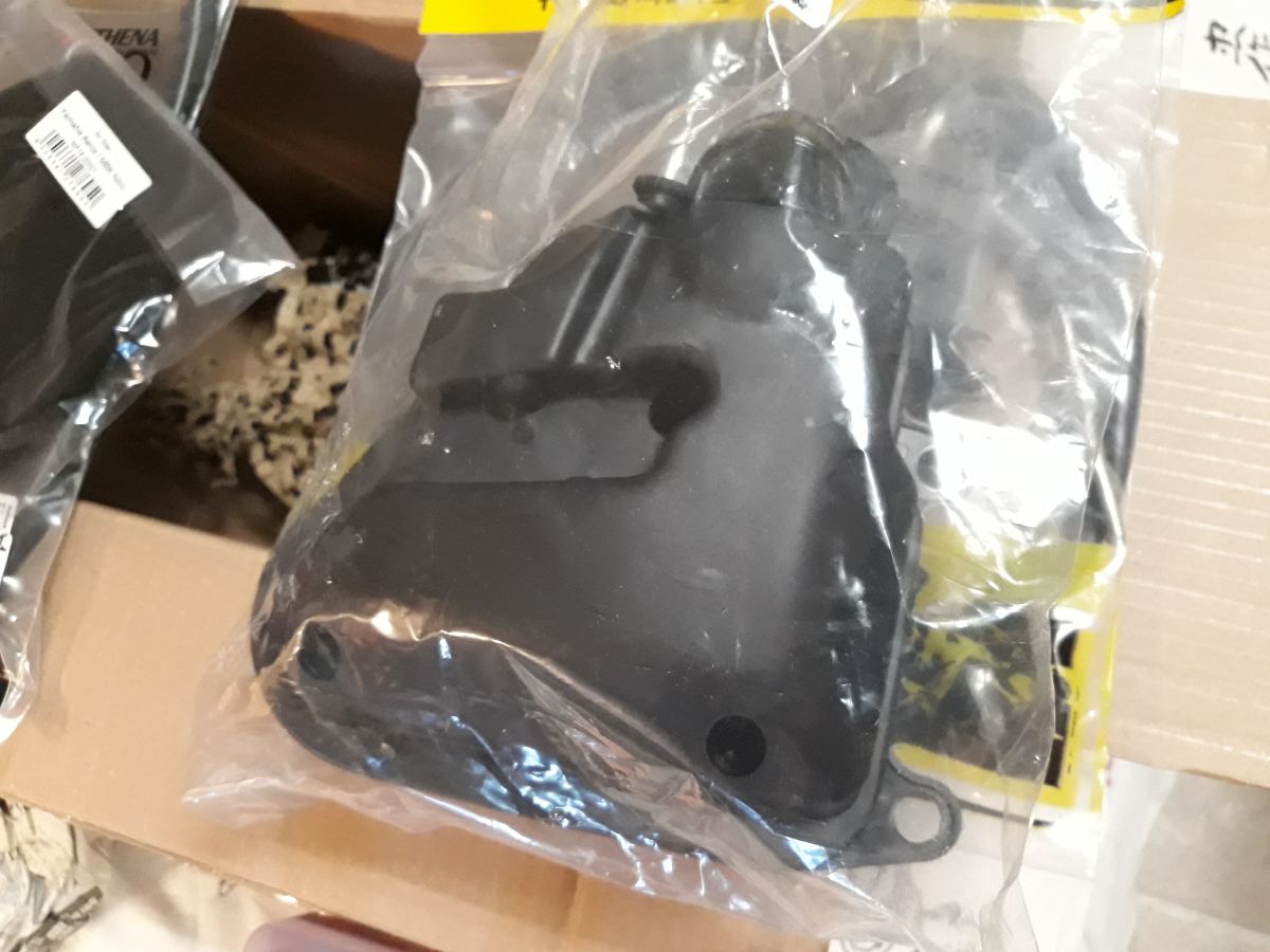

kyo2000 Posté(e) le 6 octobre 2018 Auteur Signaler Posté(e) le 6 octobre 2018 Salut les petits gars voilà ma commande : et l'emballage qu'il y avais dessus je n'arrive pas bien à lire lol Et un cadeau de ma femme une housse :

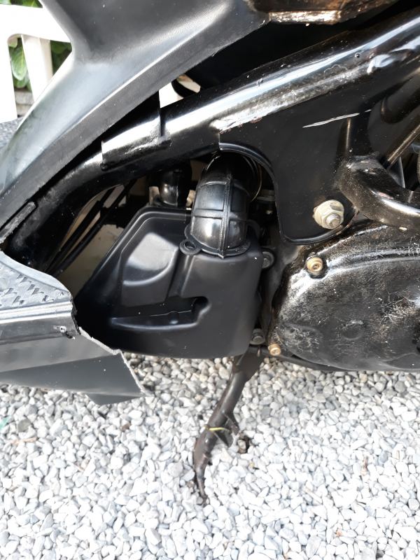

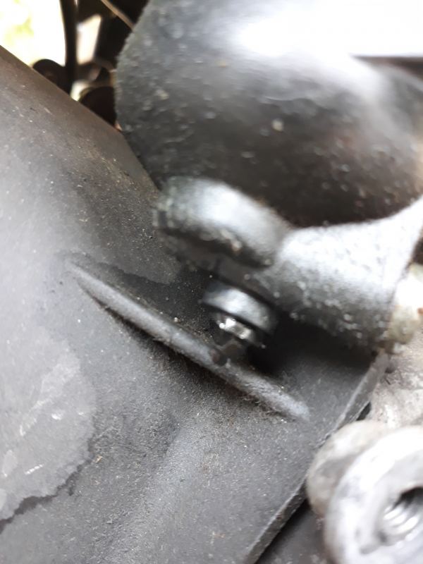

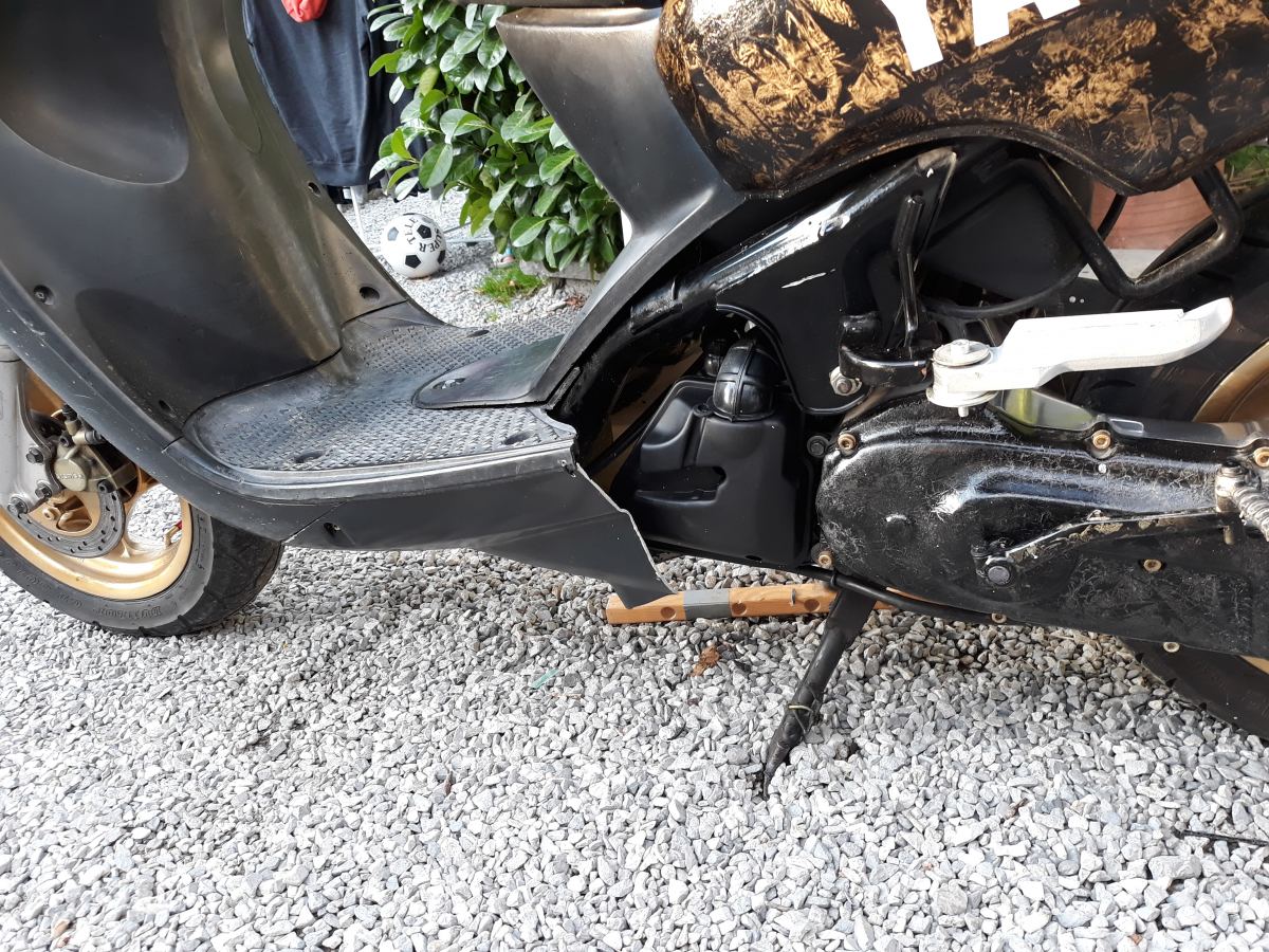

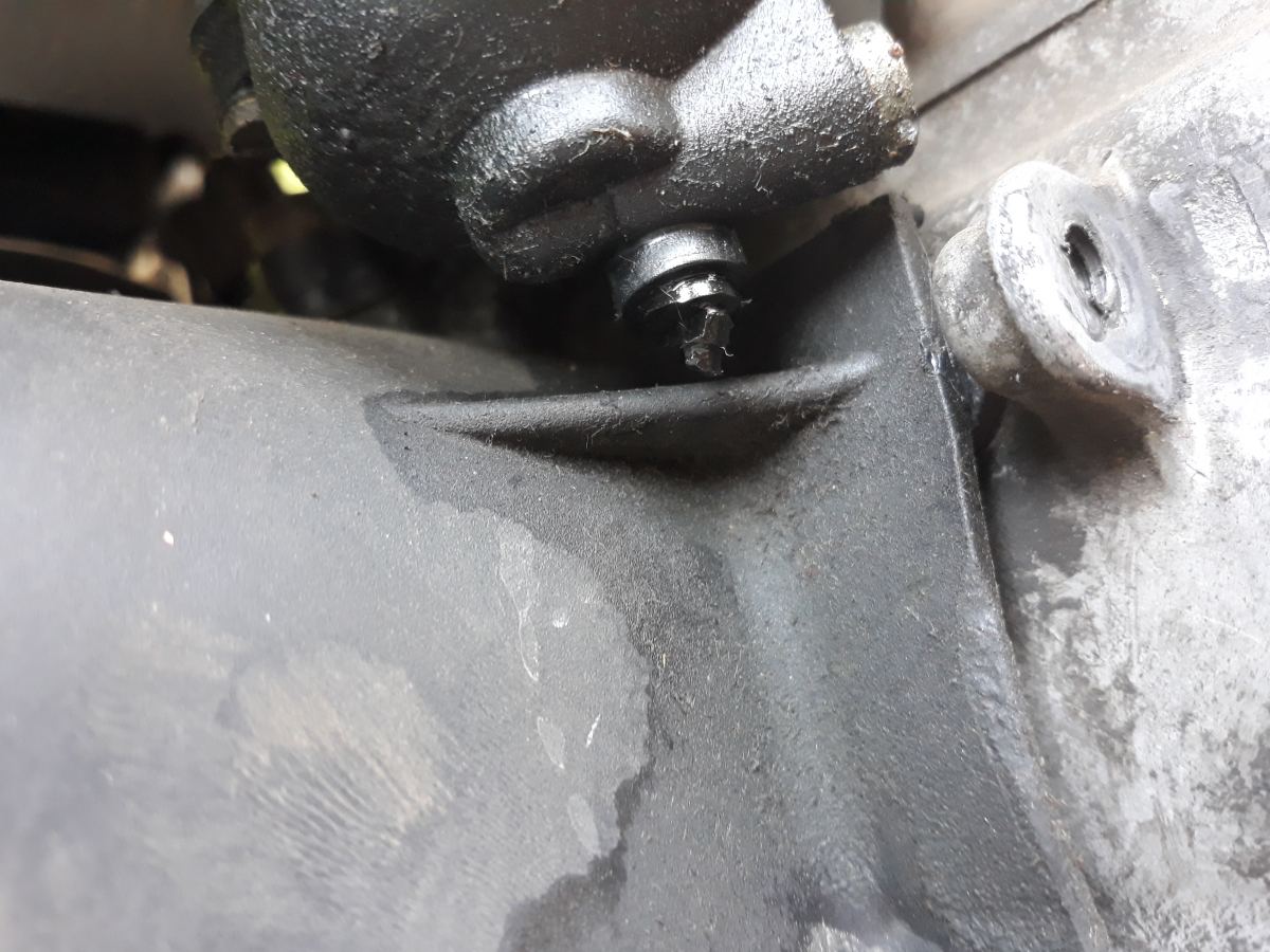

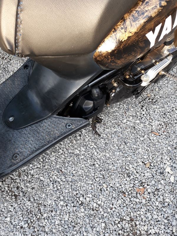

kyo2000 Posté(e) le 7 octobre 2018 Auteur Signaler Posté(e) le 7 octobre 2018 Aujourd hui (enfin hier maintenant) , j'ai monté la nouvelle boîte à air (qui est vendue avec un nouveau filtre dedans donc l'autre sera pour l'entretient futur ) et recoupé et remonté le bas de caisse ainsi que le marche pieds. Et alors je suis tombé la dessus ,sous la cuve du carburateur . ont dirais un bout de colson.. je ne sais pas trop ce que c'est . Je n'ai rien démonté car je n'ai pas de pièce de carburateur de rechange au cas où histoire de pas me retrouver bloqué car la il roule comme ça .
Greg95 Posté(e) le 7 octobre 2018 Signaler Posté(e) le 7 octobre 2018 Salut Sous ton carburateur, vu que c'est un Phva c'est le tuyau de trop plein du scooter. Tu peux laisser comme ca mais le mieux serais de mettre une petite durite assez longue, quelle dépasse ta boîte à air (vers le sol) pour éviter que ta boîte à air prenne de l essence et de la saleté en plus.
kyo2000 Posté(e) le 7 octobre 2018 Auteur Signaler Posté(e) le 7 octobre 2018 (modifié) Oui je suis d'accord mais c'est cassé . Il devrais y avoir un petit tube où le tuyau s'emboîte . Je regarderai si ça se vend une cuve neuve pour la changé . Modifié le 7 octobre 2018 par kyo2000
Greg95 Posté(e) le 7 octobre 2018 Signaler Posté(e) le 7 octobre 2018 Oui il y a un petit teton en dessous de la cuve.. Je pense que tu peux trouver ca une cuve de carburateur Phva
jona67 Posté(e) le 7 octobre 2018 Signaler Posté(e) le 7 octobre 2018 il y a 55 minutes, kyo2000 a dit : Oui je suis d'accord mais c'est cassé . Il devrais y avoir un petit tube où le tuyau s'emboîte . Je regarderai si ça se vend une cuve neuve pour la changé . Oui ça se trouve je viens de regarder sur google il y a 23 minutes, Greg95 a dit : Oui il y a un petit teton en dessous de la cuve.. Je pense que tu peux trouver ca une cuve de carburateur Phva Sans vouloir contredire d’après ce qu'on vois sur la photo on dirais c'est marquer PHBN dessus .. j'ai jamais trop su faire la différence entre ces types de carburateur
