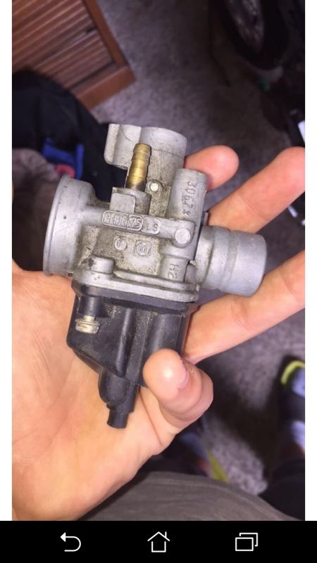

C'est un carburateur qu'on trouve aussi sur scooter le seul truc tu pourras mettre que un starter a câble si c'est un Dell'Orto c'est un phbn il te manque quelque morceaux quand même.

ce Dell'Orto 17.5 n'est pas du tout un carburateur de moto , c'est un carburateur de scoot 50 cc , monter d'origine sur piaggio typhoon ,nrg zip ect ... bien sur que ça monte. un pwk 28 ça c'est un carburateur de moto .le zx n'est pas le meilleur des pot , loint de la , il ne te donnnera pas les perfs d'un yaz r , bida s3r ou conti chr.
