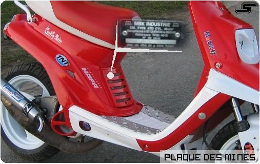

La plaque des mines ce situe sur le châssis derrière le cache batterie sur Booster,Spirit et BwS,Rocket et sans doute stunt. :)
Sur Nitro la plaque et à l’arrière au niveau du passage de roue.
Vérifie bien la concordance entre la plaque de mines et le numéro sur le cadre derrière le tablier, une plaque de mine ca s’enlève très facilement.

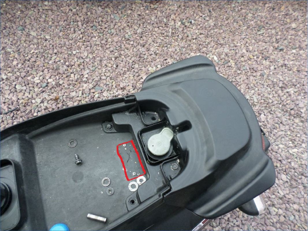

sur avant 2004 elle est sous la trappe de la batterie (scoot rouge) sur apret 2004 elle est dans le coffre (encadré en rouge sur la tof mais la elle n'y est plus)
