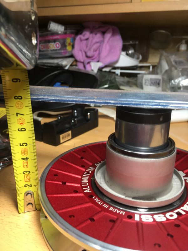

Invité Posté(e) le 24 novembre 2018 Signaler Posté(e) le 24 novembre 2018 Salut, je viens de recevoir le correcteur pour zip sp av98 et en largeur(la partie qui va sur l'axe) ça fait 70mm comparé au polini evo3 75mm par contre le diametre est de 134mm comme le polini, est ce que tu pourrais mesurer la largeur de ton mhr la partie qui va sur l'axe pour me dire, parce que ça m'interesse qu'il soit en 128mm de diam mais aussi 70mm de large? Merci

Lucifer Posté(e) le 24 novembre 2018 Auteur Signaler Posté(e) le 24 novembre 2018 il y a une heure, donkishock a dit : Salut, je viens de recevoir le correcteur pour zip sp av98 et en largeur(la partie qui va sur l'axe) ça fait 70mm comparé au polini evo3 75mm par contre le diametre est de 134mm comme le polini, est ce que tu pourrais mesurer la largeur de ton mhr la partie qui va sur l'axe pour me dire, parce que ça m'interesse qu'il soit en 128mm de diam mais aussi 70mm de large? Merci Alors le tube fait bien 70mm il y a une heure, Greg95 a dit : Génial il y a plus qu'à... Il en manque encore comme le carburateur, nouveau câble de accélérateur et poignée (elle a prit un gros coup lundi lors de l’accident) et ensuite que le garage est le temps de me prendre le scoot piquer faire tout ça

Lucifer Posté(e) le 24 novembre 2018 Auteur Signaler Posté(e) le 24 novembre 2018 il y a 6 minutes, donkishock a dit : non c'est celui que j'ai pris en acier il fait 134 mm de diametre, mais bon je sais pas je vais peut être essayer avec une courroie plus longue. En piaggio il fait la même taille que celui en alu , par contre là plateau arrière est bombé donc si tu prend ça en compte ça amène le tout à 78mm de large

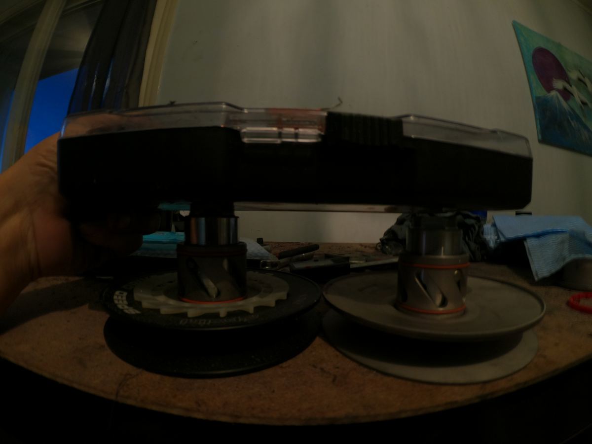

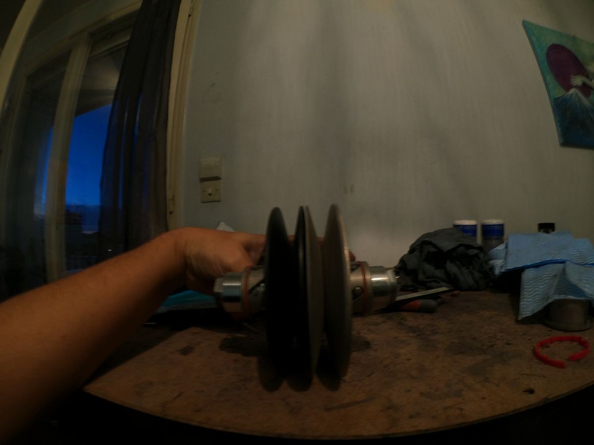

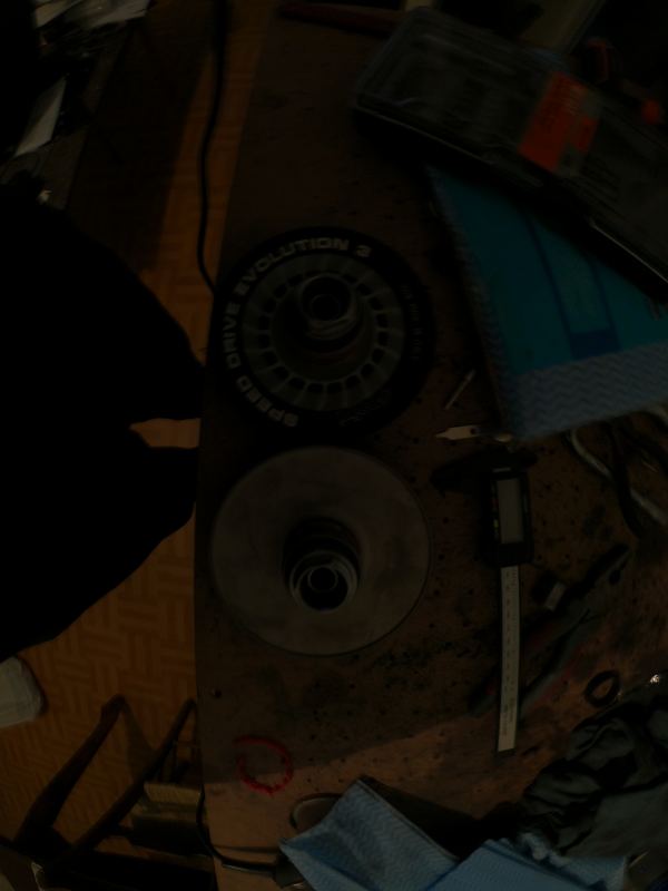

Invité Posté(e) le 24 novembre 2018 Signaler Posté(e) le 24 novembre 2018 (modifié) Il y a 4 heures, Lucifer a dit : En piaggio il fait la même taille que celui en alu , par contre là plateau arrière est bombé donc si tu prend ça en compte ça amène le tout à 78mm de large ben non regarde le acier a droite malossi 134mm et le polini evo 3 a gauche les 2 sont pour piaggio mais que tu dit il est bombé tu parle de l'alu ou de l'acier parce que celui en acier fait 70mm en tout a plat. Modifié le 24 novembre 2018 par Invité
Lucifer Posté(e) le 24 novembre 2018 Auteur Signaler Posté(e) le 24 novembre 2018 (modifié) il y a 54 minutes, donkishock a dit : ben non regarde le acier a droite malossi 134mm et le polini evo 3 a gauche les 2 sont pour piaggio mais que tu dit il est bombé tu parle de l'alu ou de l'acier parce que celui en acier fait 70mm en tout a plat. je parle du creux coté transmission mais je vois que le polini ou le acier l'ont aussi donc en posant sur la table j'ai 7.8cm Elles vont ou les rondelle et les joints ? Modifié le 24 novembre 2018 par Lucifer
Invité Posté(e) le 24 novembre 2018 Signaler Posté(e) le 24 novembre 2018 (modifié) il y a 58 minutes, Lucifer a dit : je parle du creux coté transmission mais je vois que le polini ou le acier l'ont aussi donc en posant sur la table j'ai 7.8cm bon alors le polini fait a plat 7.5 et le malossi acier 7.0 donc j'ai eu raison de pas prendre le mhr alu, un grand merci lucifer car j'aurais fait une betise de 300€. les joints torique regarde sur les miens ils se mettent derriere le guide de ressort *, et les rondelles c'est pour compenser en bout d'arbre de transmi entre la cloche et le correcteur mais si ton arbre est trop court. Modifié le 24 novembre 2018 par Invité
