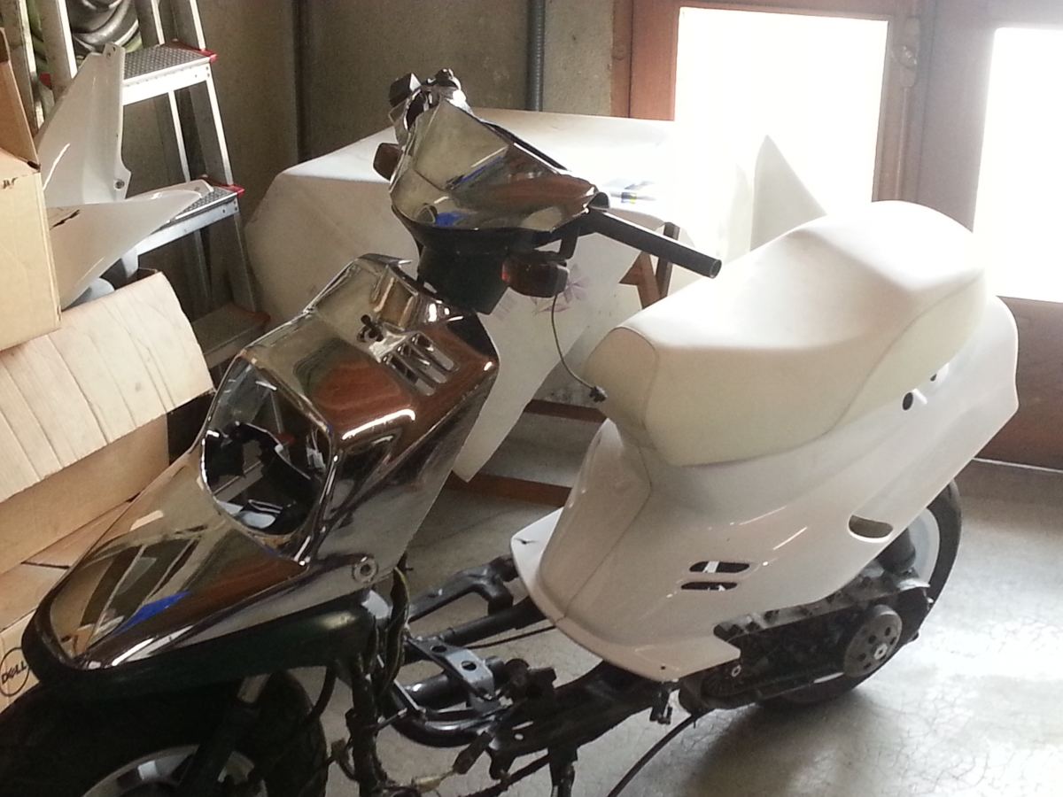

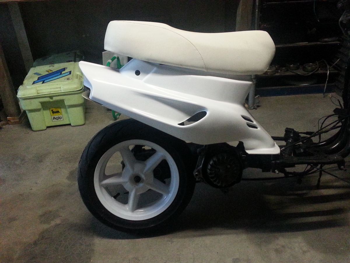

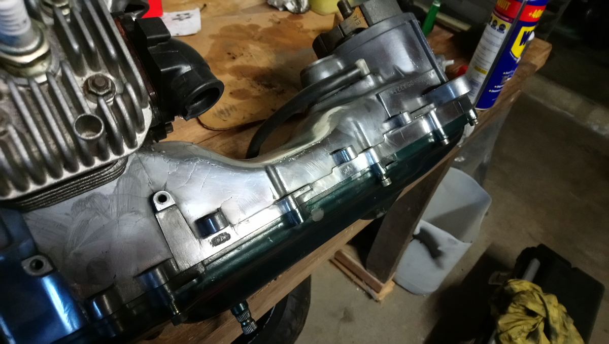

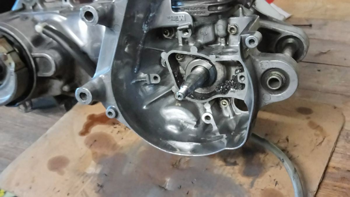

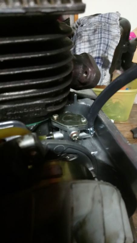

Max Blackbird Posté(e) le 29 novembre 2018 Signaler Partager Posté(e) le 29 novembre 2018 (modifié) Salut,je vous présente l évolution de mon booster Pourquoi 56?parce qu a l époque,mon collègue l a acheté 50e et que pour 6e de bricole(bougie,câble,joints) et quelque pièces de récup il a roulé,donc ca fait un booster a 56e c'est pas cher Je dois l avoir depuis environ 3 ans,mais vu mes problèmes de place,je ne peux pas m occuper de tout mes scoots en même temps Au début il m a surtout servi de support carénage pour tester les montages Pour le bloc, j avais prévu de coller l ancien moteur de mon stunt, il a été entièrement décapé il y a 2 ans et j'ai aussi suivi tous les filetages, en configuration il y a un kit malossi fonte avec un piston en fin de vie, 17,5 del,vilebrequin top perf avec 1000km maxi, pot x run... Ca m a couté 2 après-midi et un chiffon de refaire briller le bloc Modifié le 2 avril 2019 par Docteur JEFF 4 Lien vers le commentaire Partager sur d’autres sites More sharing options...

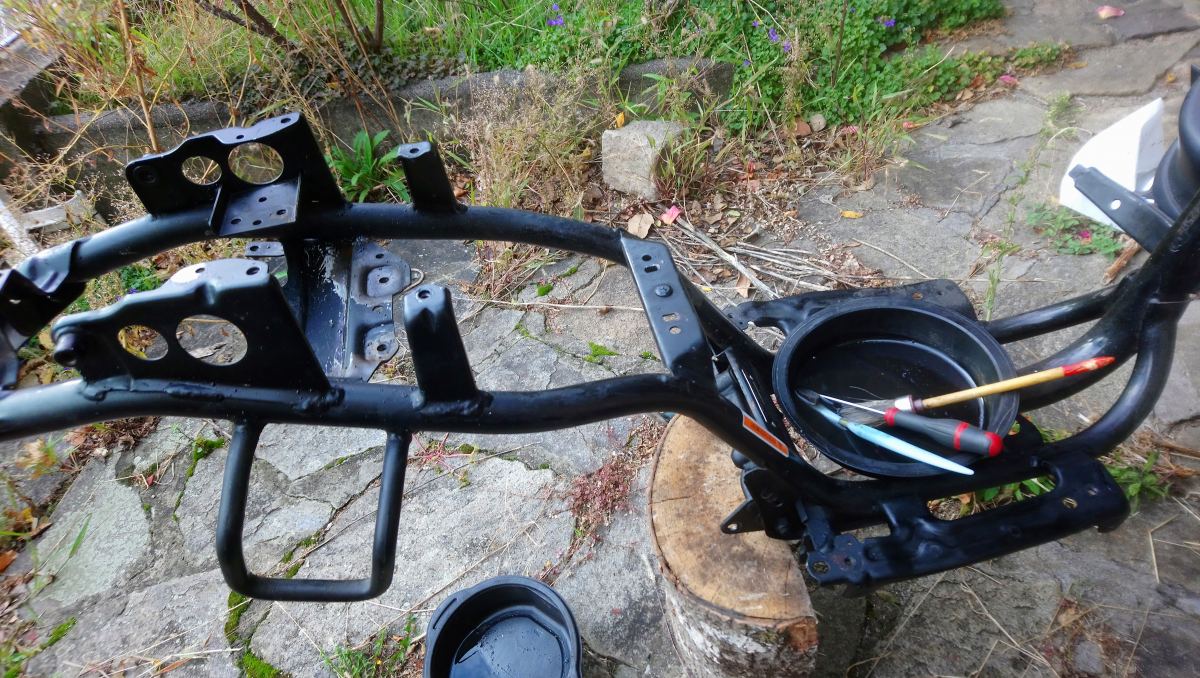

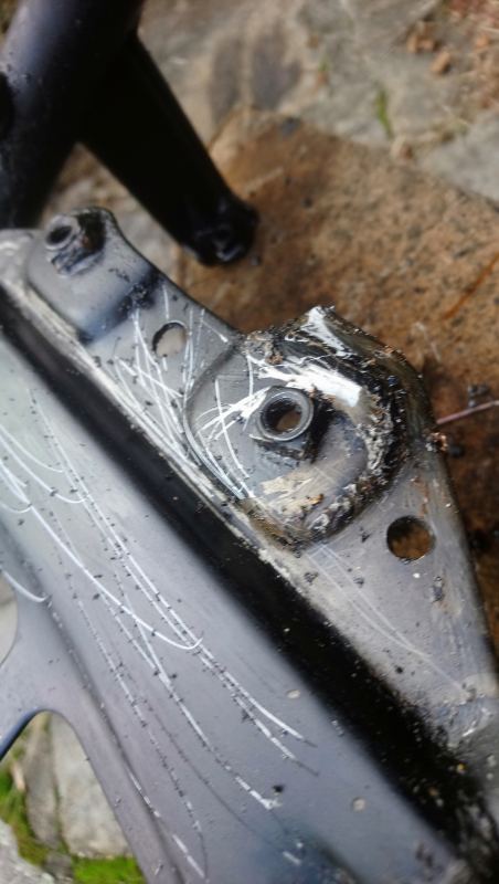

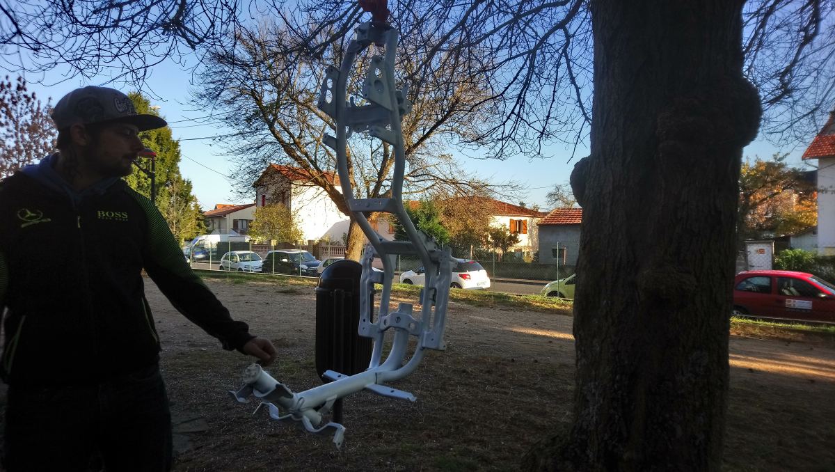

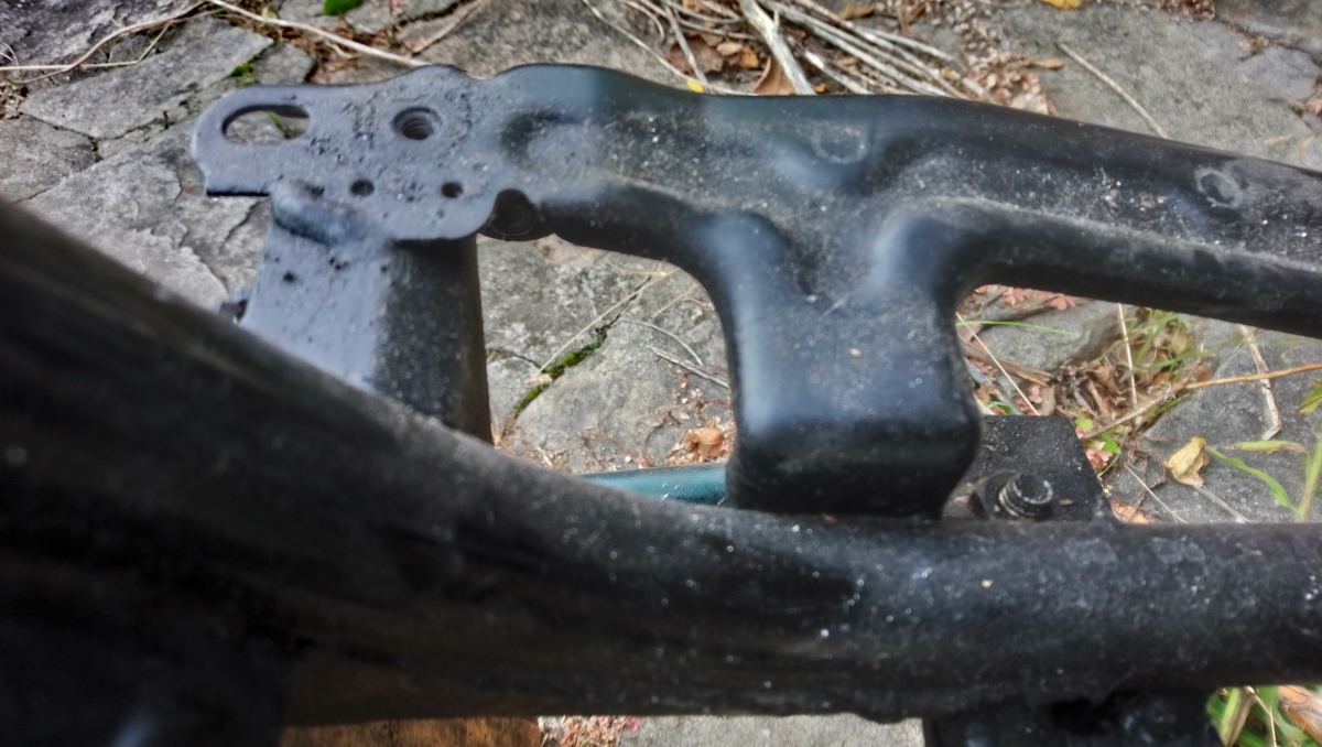

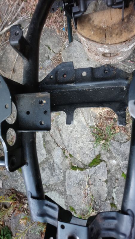

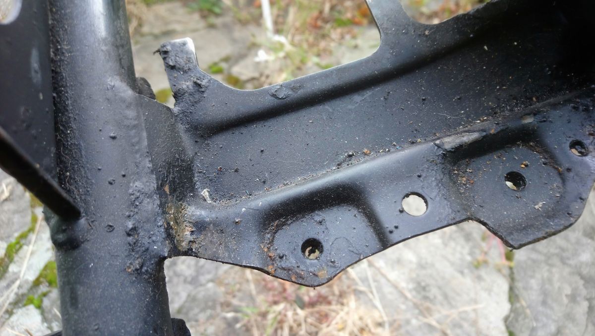

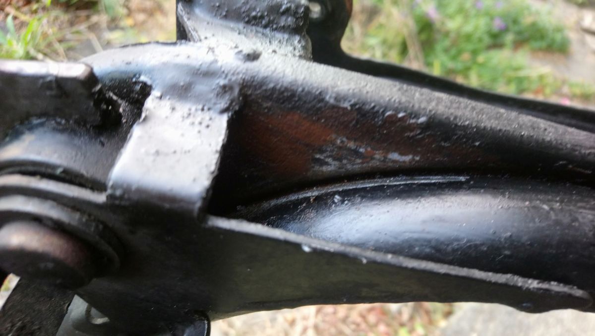

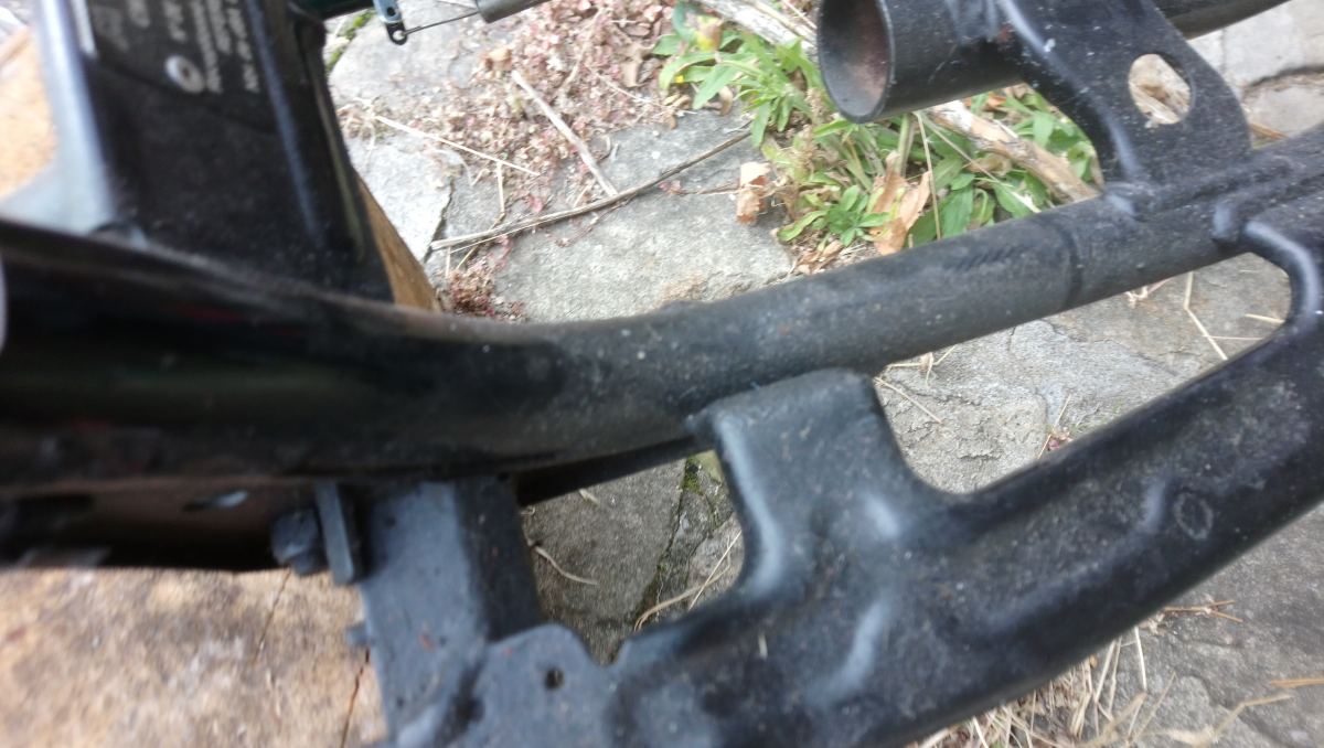

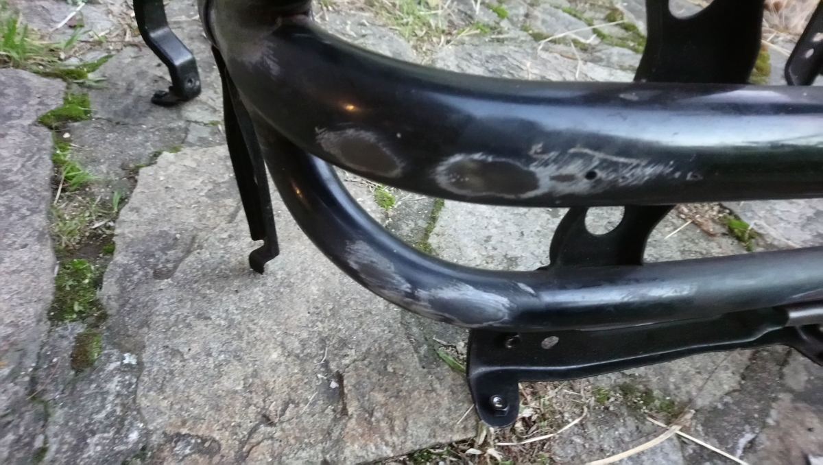

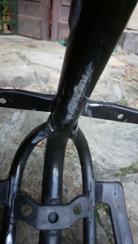

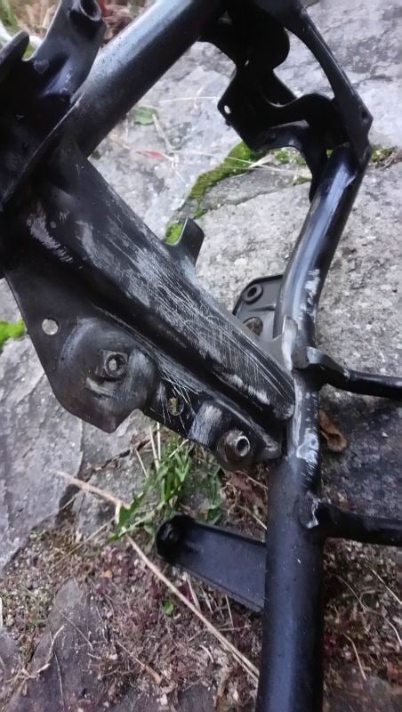

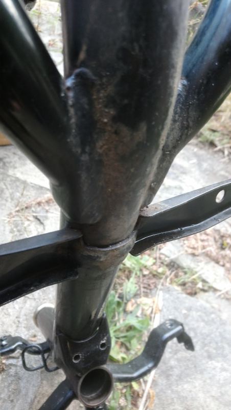

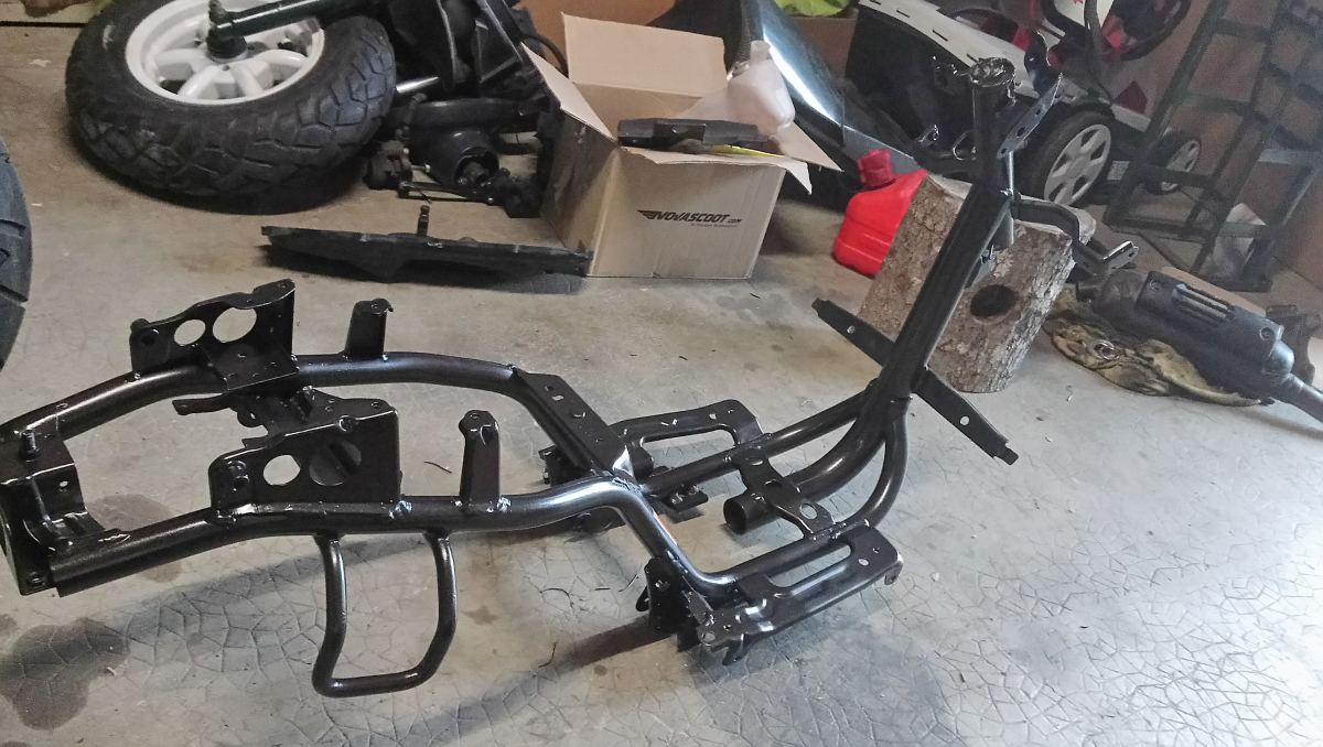

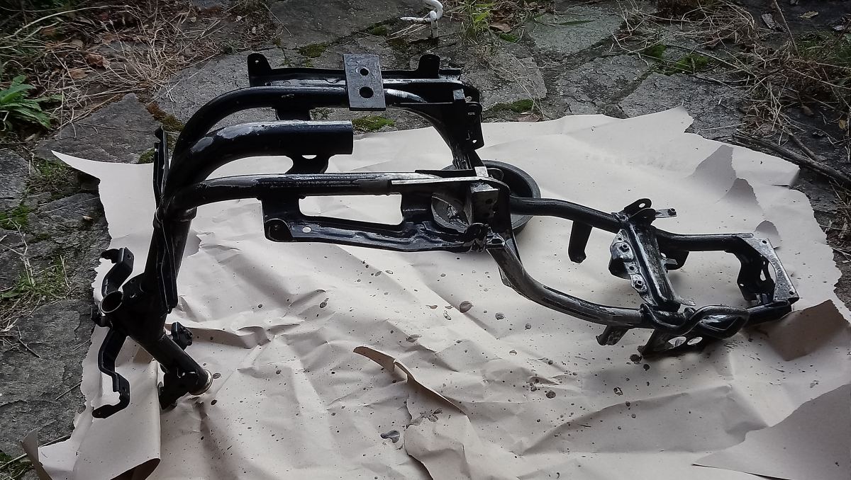

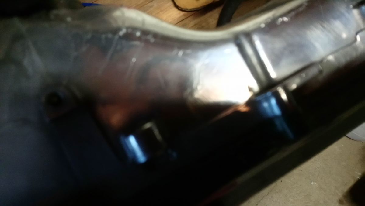

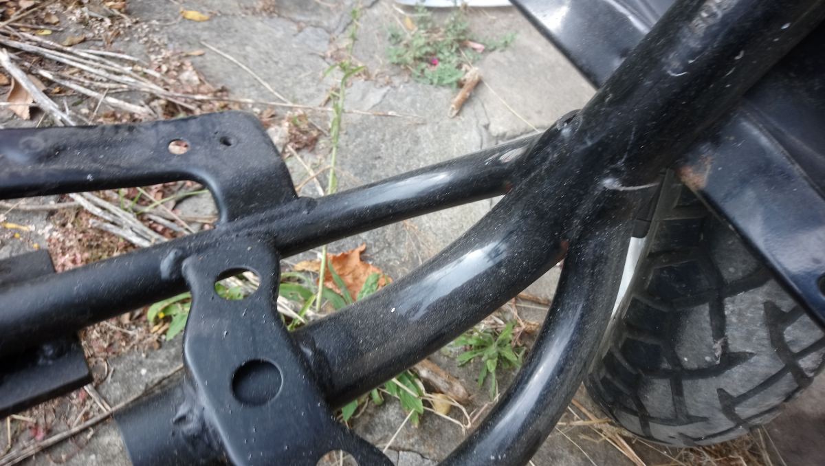

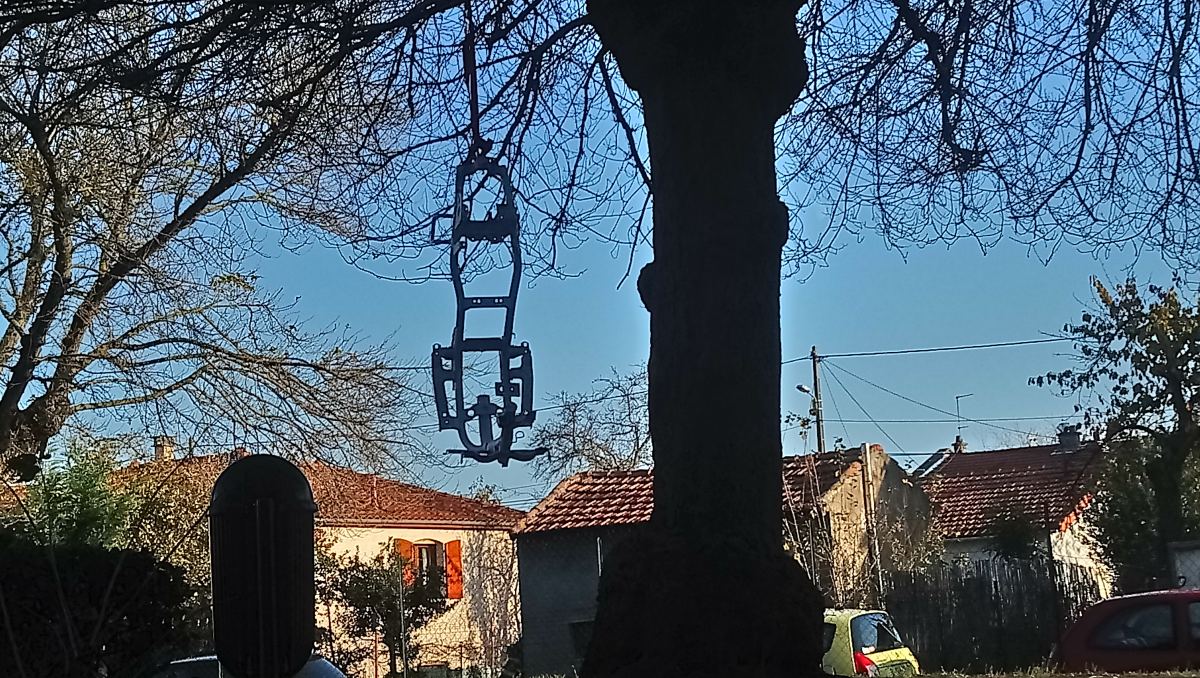

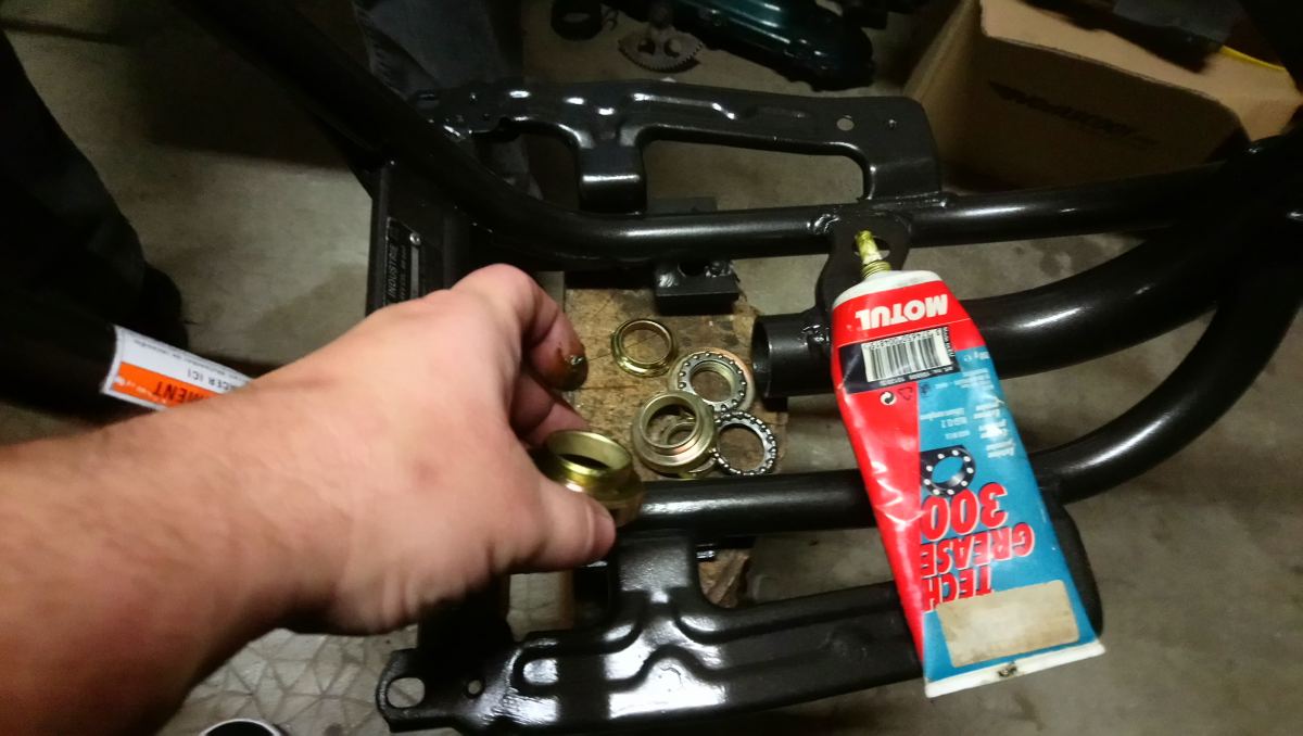

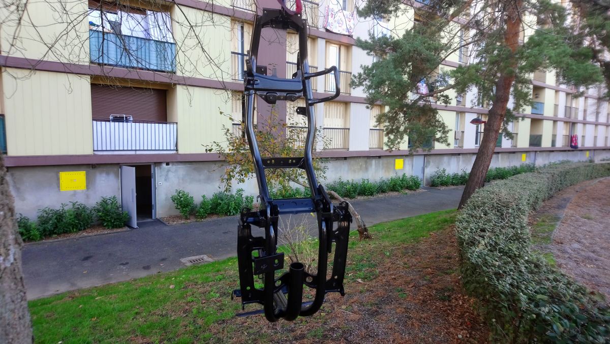

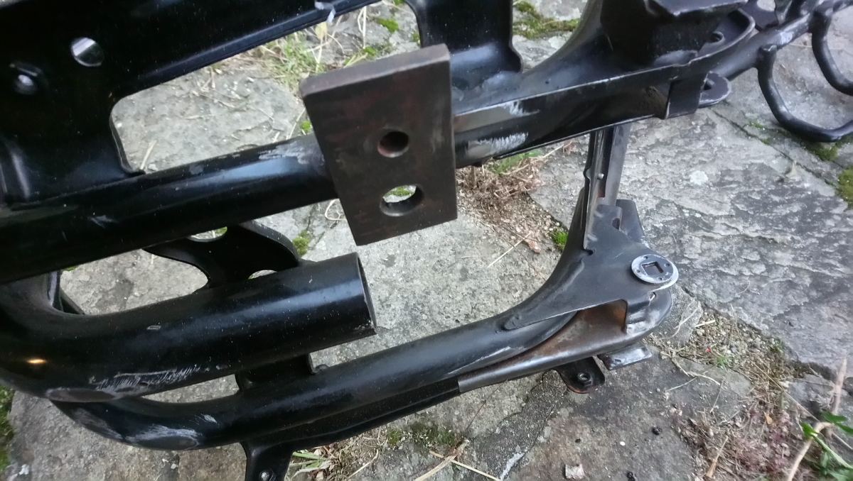

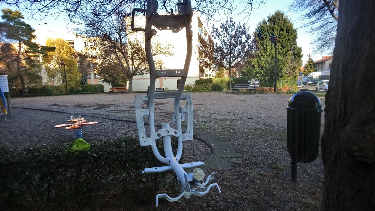

Max Blackbird Posté(e) le 29 novembre 2018 Auteur Signaler Partager Posté(e) le 29 novembre 2018 (modifié) Puis je me suis occupé du cadre Au début il y avait juste de la saleté, de l huile et de la peinture de merde sui partait au sans plomb Puis j'ai gratté et je suis tombé sur des choses moins drôles Et oui la rouille avait commencé son boulot, du coup j'ai gratté 3 après midi non stop pour en finir avec un cadre sain Après le traitement anti rouille, il est venu le temps d apreter Puis on le laisse secher pendu comme un jambon Puis la peinture Aujourd'hui il attend juste les silemblocs de balancier neuf commandé chez yam Modifié le 29 novembre 2018 par Docteur JEFF 2 Lien vers le commentaire Partager sur d’autres sites More sharing options...

Max Blackbird Posté(e) le 29 novembre 2018 Auteur Signaler Partager Posté(e) le 29 novembre 2018 à l’instant, nathan 2917 a dit : Un vieux Spirit c’est rare, tu compte laisser la configuration papi dessus ? oui,c'est un scoot pépère,j'ai déjà le stunt qui secoue pas mal,le prochain booster (que j'ai déjà) sera très nerveux en mxs r,et je récupère bientôt le mach g qui recevra un moteur très pechu je l espere à l’instant, Lucifer a dit : Bonjour, Super taf, bravo !! Pas besoin de talent pour faire ca,le plus dur a été de ne pas laisser tomber en l amenant se faire sabler Lien vers le commentaire Partager sur d’autres sites More sharing options...
Lucifer Posté(e) le 29 novembre 2018 Signaler Partager Posté(e) le 29 novembre 2018 c'est le coup de le suspendre à un arbre dans le jardin publique pour le peindre que j'adore et moi qui ose pas peindre un bout de plastique sur le parking Lien vers le commentaire Partager sur d’autres sites More sharing options...
Max Blackbird Posté(e) le 29 novembre 2018 Auteur Signaler Partager Posté(e) le 29 novembre 2018 chez mon collègue les gens ne sont pas chiant,on n a rien abîmé,l espace vert de son batiment est assez grand Lien vers le commentaire Partager sur d’autres sites More sharing options...

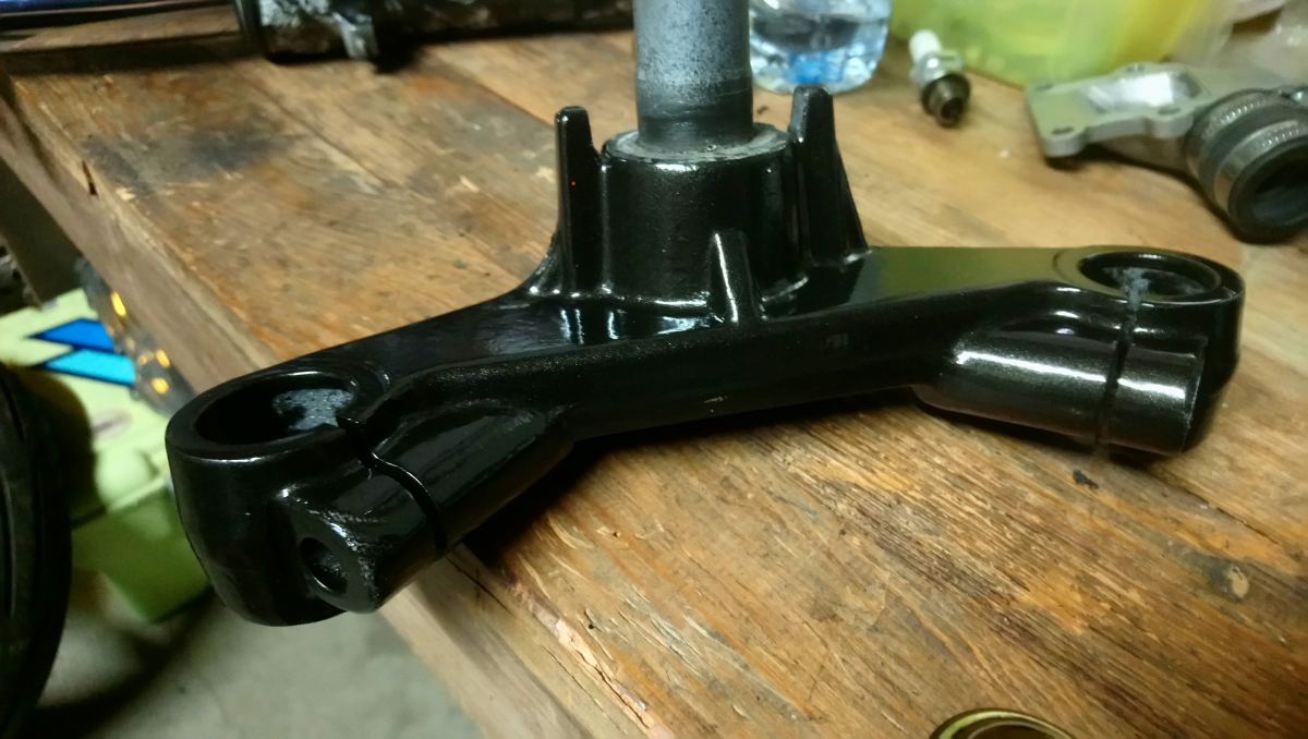

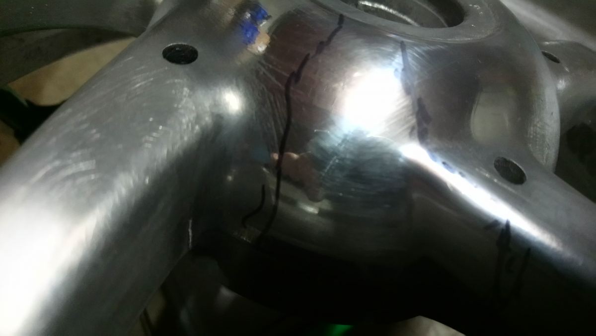

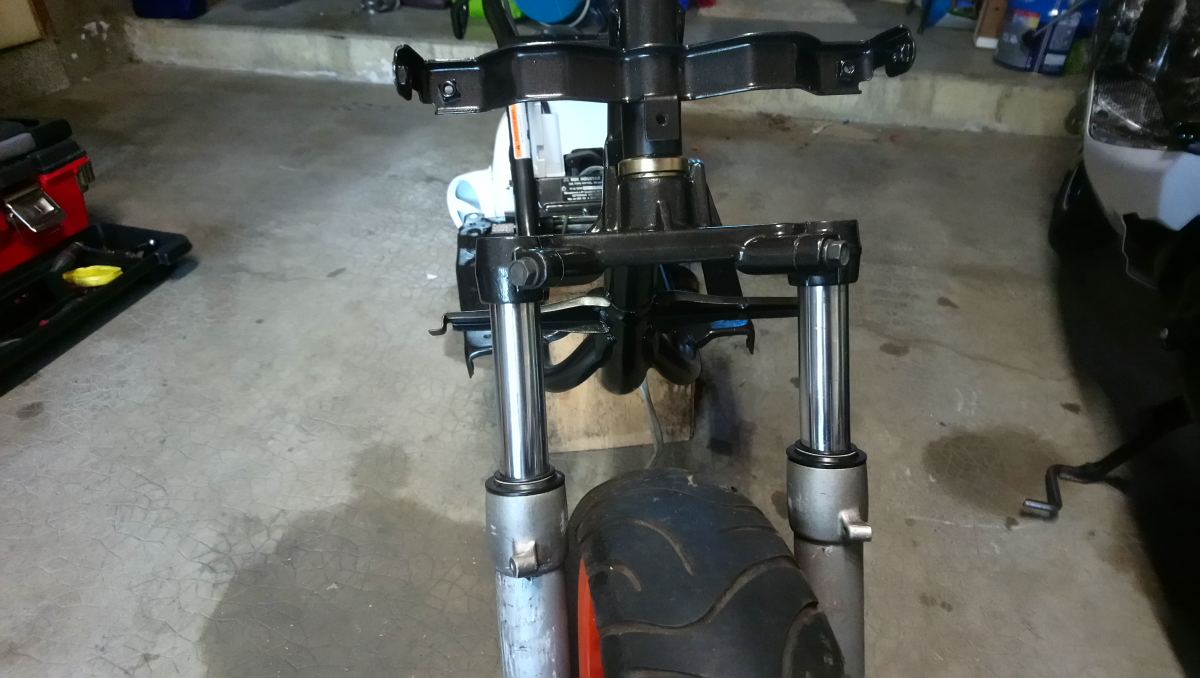

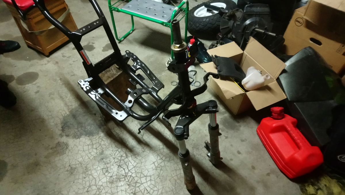

Max Blackbird Posté(e) le 30 novembre 2018 Auteur Signaler Partager Posté(e) le 30 novembre 2018 Après une longue recherche j'ai trouvé un T de fourche de nitro avant 2002,il était dans un état... c était dur a voir, j'ai du passer 8h a en faire une pièce convenable Et voilà ca fait plaisir d entamer le remontage, même si les fourreaux sont juste la en dépannage (il faut que je fasse réparer les bons fourreaux ) je vais pouvoir tester le montage de la jante avant de sr prochainement 2 Lien vers le commentaire Partager sur d’autres sites More sharing options...

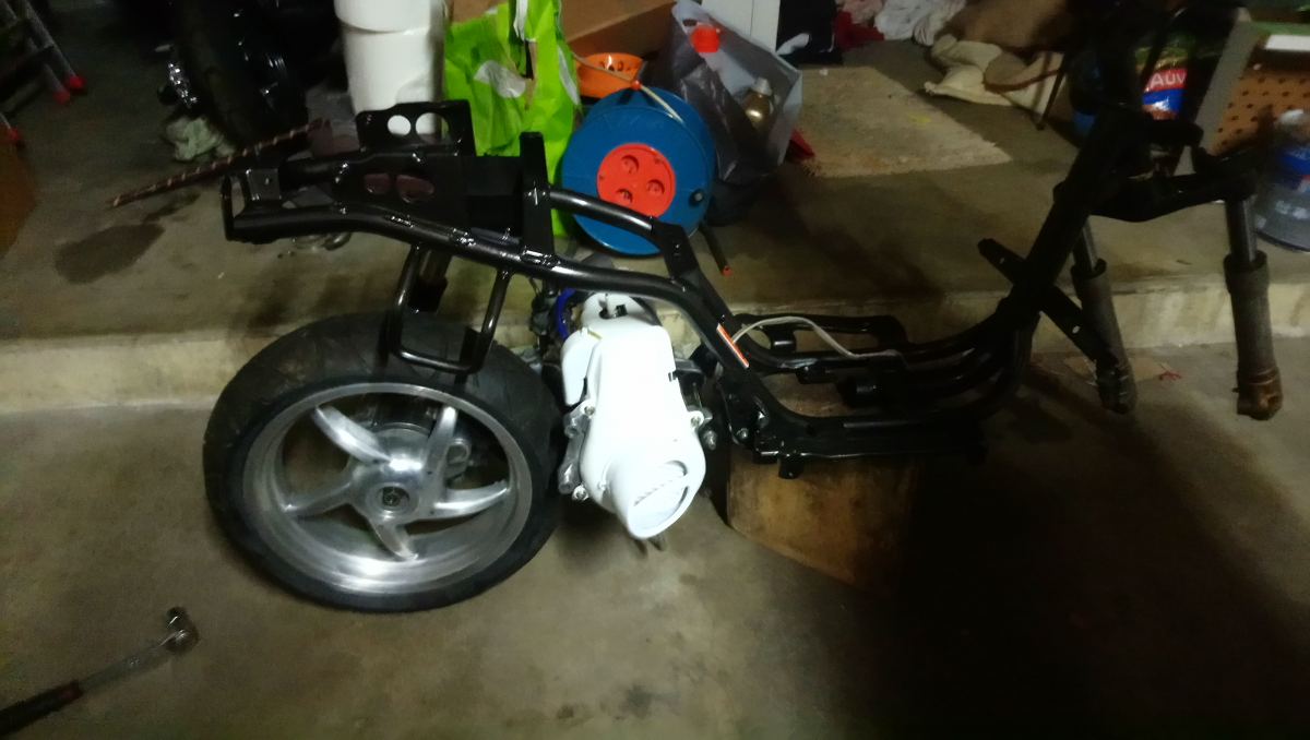

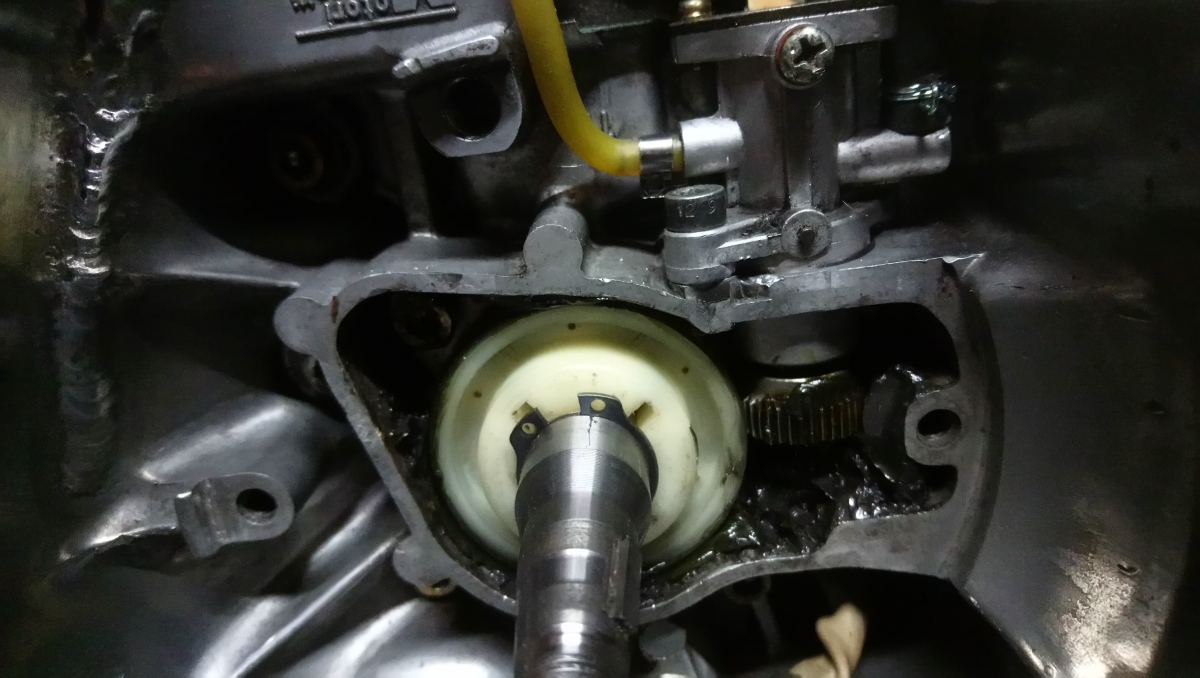

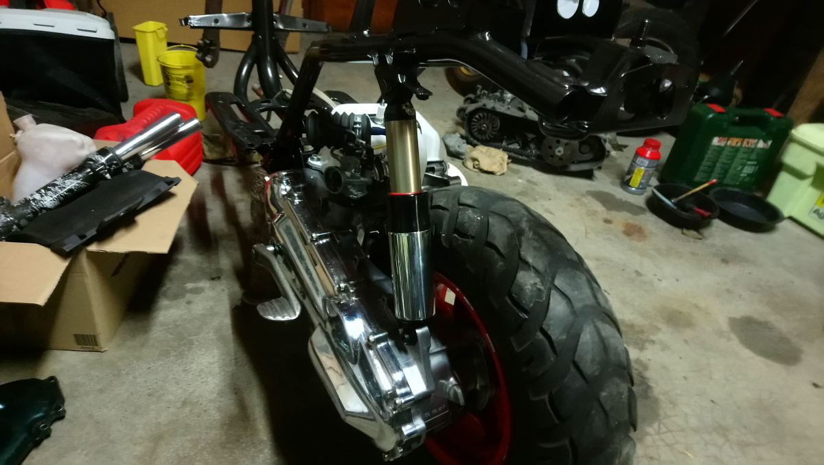

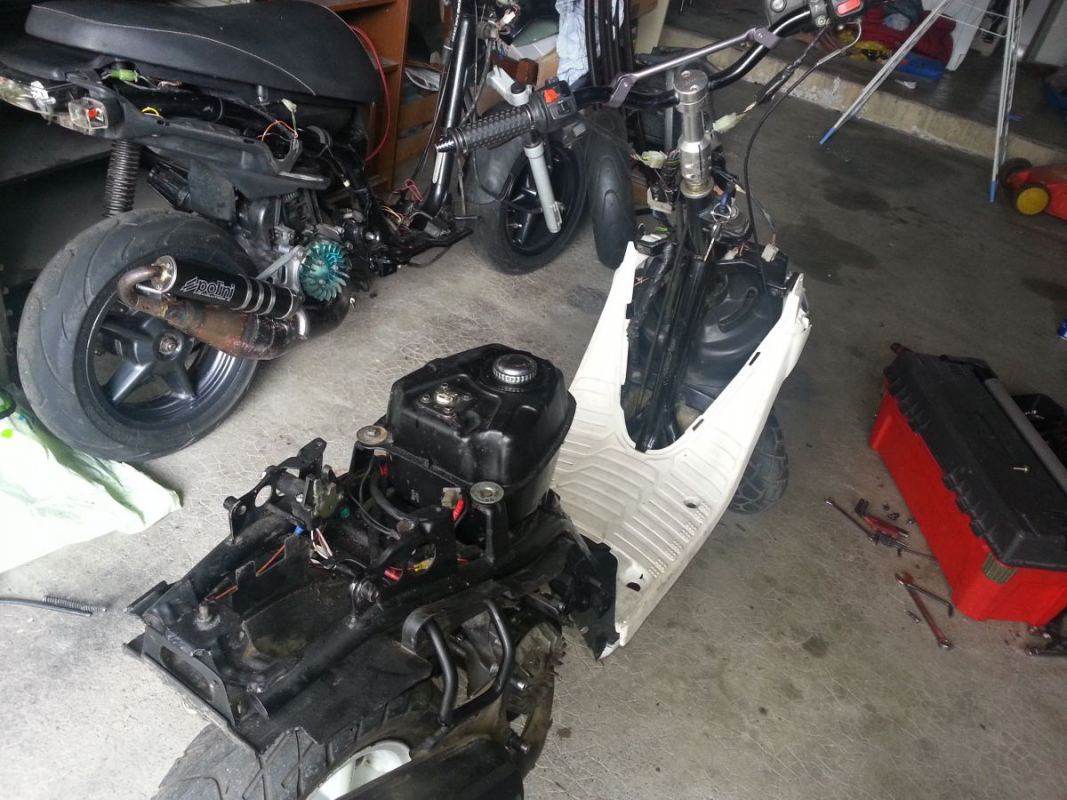

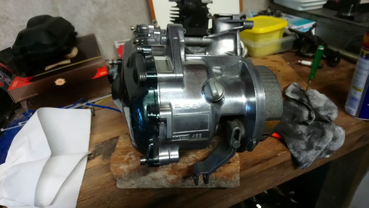

Max Blackbird Posté(e) le 3 décembre 2018 Auteur Signaler Partager Posté(e) le 3 décembre 2018 Aujourdhui je remonte le moteur Photos pour les fans du mélange, moi je n en fait pas 3 Lien vers le commentaire Partager sur d’autres sites More sharing options...
Invité Posté(e) le 3 décembre 2018 Signaler Partager Posté(e) le 3 décembre 2018 Un poumon avec un 17,5 la jacky touch Lien vers le commentaire Partager sur d’autres sites More sharing options...
Max Blackbird Posté(e) le 3 décembre 2018 Auteur Signaler Partager Posté(e) le 3 décembre 2018 il y a 12 minutes, Barry/Sheene a dit : Un poumon avec un 17,5 la jacky touch exact,c'est tout dans l esthétique 1 Lien vers le commentaire Partager sur d’autres sites More sharing options...
Invité Posté(e) le 3 décembre 2018 Signaler Partager Posté(e) le 3 décembre 2018 Met un cornet alors. Lien vers le commentaire Partager sur d’autres sites More sharing options...
Max Blackbird Posté(e) le 3 décembre 2018 Auteur Signaler Partager Posté(e) le 3 décembre 2018 il y a 17 minutes, Barry/Sheene a dit : Met un cornet alors. c'est déjà acheté Lien vers le commentaire Partager sur d’autres sites More sharing options...

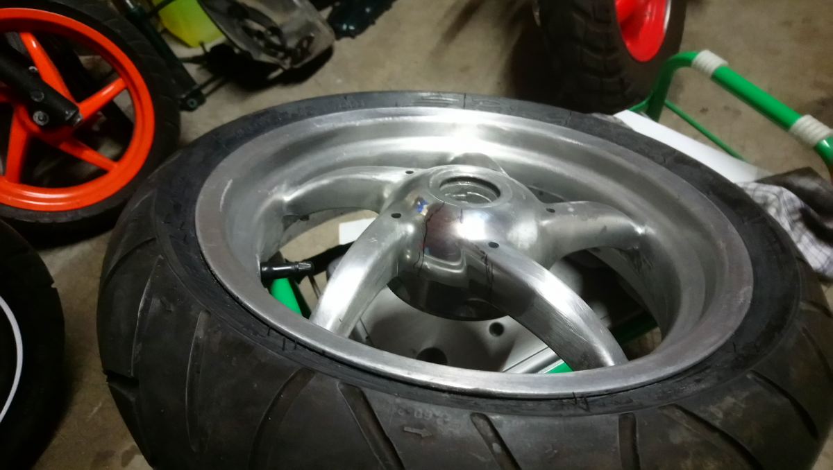

Max Blackbird Posté(e) le 4 décembre 2018 Auteur Signaler Partager Posté(e) le 4 décembre 2018 il y a 12 minutes, Barry/Sheene a dit : Prend un stagiaire . Oula t es fou, je suis trop méticuleux, personne bosse comme moi. La je fini le nitro, plus grand chose à faire,j'ai le spirit, le stunt, le mach g(qui va arriver) et un autre spirit et comme chacun a un taf différent a exécuter, ca prend beaucoup de temps Aujourdhui déception, la jante de sr ne passe pas sur la fourche de nitro, après vérification le te que je me suis fait chier a decaper est pour jante de booster Ca m apprendra à faire confiance 1 1 Lien vers le commentaire Partager sur d’autres sites More sharing options...

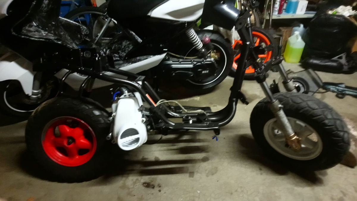

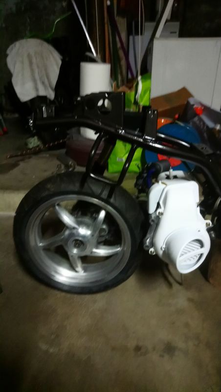

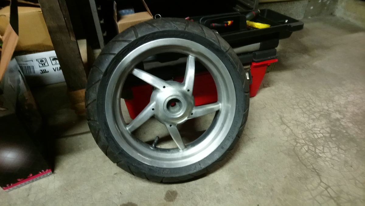

Max Blackbird Posté(e) le 7 décembre 2018 Auteur Signaler Partager Posté(e) le 7 décembre 2018 Montage a blanc pour voir, franchement je kiff ces jantes Avec une roue av et une béquille c'est plus pratique a déplacer Et la je commence les hostilités. Je me demande si je ne me suis pas attaqué a trop gros 40 min pour faire ce petit bout, je ne sais pas combien de temps va me prendre ces putain de roues 1 Lien vers le commentaire Partager sur d’autres sites More sharing options...
