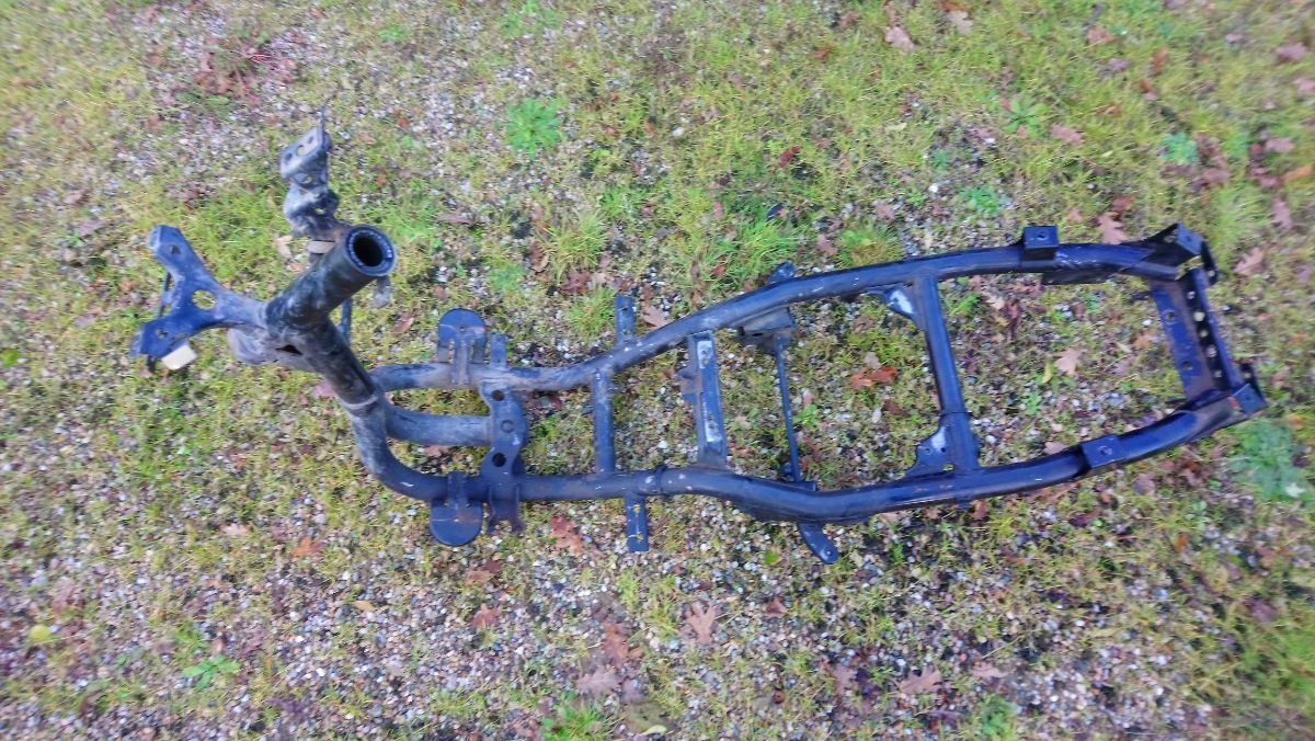

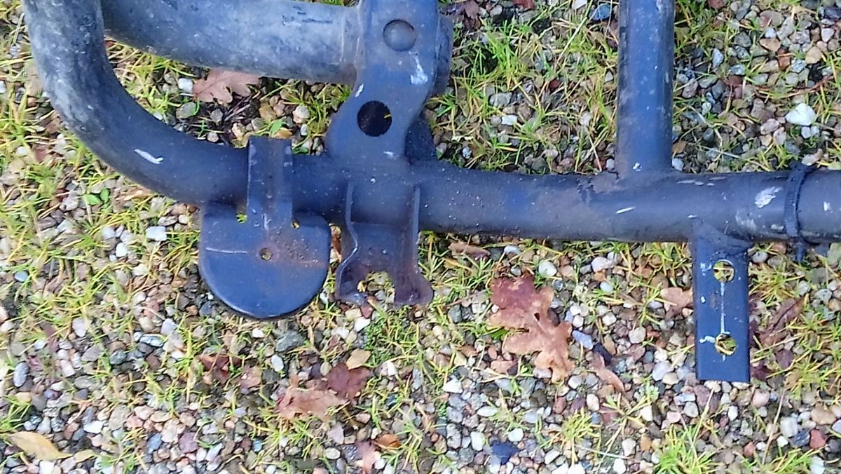

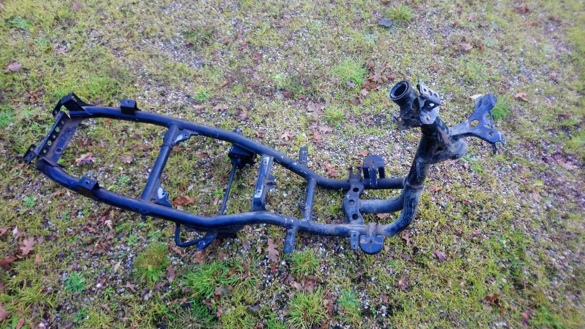

Max Blackbird Posté(e) le 5 décembre 2022 Auteur Signaler Posté(e) le 5 décembre 2022 Hello hello (ouais je suis tout excité). Aujourd'hui au Garage Jeff Design c'est la fête. Achat d un nitro en superbe état, pas un pet. Le moteur tourne rond et les jantes n ont pas une raillures ! Vous l avez compris c'est juste un cadre, pourquoi acheté un scoot alors que je veux faire une machine de salon ? Pas de carte grise, perdue ou jamais immatriculé ? je vais quand même essayer de l immatriculer on ne sait jamais, mais vu que je ne compte pas rouler avec, ce n est pas grave. Si jpeux pas le vendre, je peux laisser cour a mon imagination. j'ai beaucoup, beaucoup, beaucoup d idées,je vais partir dans des zones inconnues pour moi, la carrosserie !! Et je vais essayer de faire un truc que l on ne croisera pas tous les 4 matins.Allez une dernière photo pour @Bader. Je savais bien que je mettrais 6 mois a monter une béquille ! 1 1

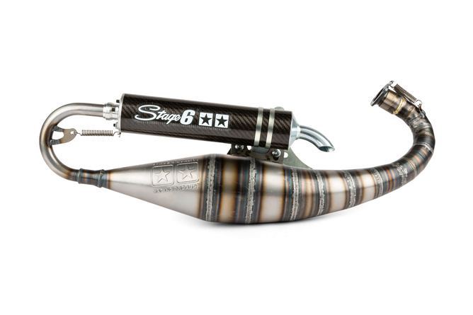

Max Blackbird Posté(e) le 10 décembre 2022 Auteur Signaler Posté(e) le 10 décembre 2022 Il y a 2 heures, jimmy@ a dit : si t'a pas de cg, pas d'inderet. aller lâche toi ... je t'aiderais mentalement ... et ça serais telement cool ... c'est a dire que ce que je veux faire risque d'être casse gueule et je veux pas payer des pièces hors de prix pour foutre des perfs alors que le scoot ne roulera pas. Je ne sais même pas si il va être lc. Tiens toi qui connaît bien les scoots est ce que sur un cylindre de mbk on peut monter un pot pour moteur Peugeot ou piaggio, je parle juste de fixer la rotule sur le cylindre
Bader Posté(e) le 12 décembre 2022 Signaler Posté(e) le 12 décembre 2022 Le 11/12/2022 à 00:39, Max Blackbird a dit : c'est a dire que ce que je veux faire risque d'être casse gueule et je veux pas payer des pièces hors de prix pour foutre des perfs alors que le scoot ne roulera pas. Je ne sais même pas si il va être lc. Tiens toi qui connaît bien les scoots est ce que sur un cylindre de mbk on peut monter un pot pour moteur Peugeot ou piaggio, je parle juste de fixer la rotule sur le cylindre Quel mbk sur quel Peugeot ? J'ai ce qu'il faut pour comparer de visu.

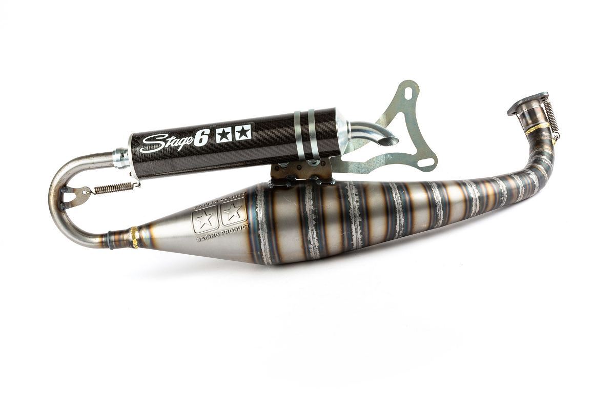

jimmy@ Posté(e) le 12 décembre 2022 Signaler Posté(e) le 12 décembre 2022 Le 11/12/2022 à 00:39, Max Blackbird a dit : c'est a dire que ce que je veux faire risque d'être casse gueule et je veux pas payer des pièces hors de prix pour foutre des perfs alors que le scoot ne roulera pas. Je ne sais même pas si il va être lc. Tiens toi qui connaît bien les scoots est ce que sur un cylindre de mbk on peut monter un pot pour moteur Peugeot ou piaggio, je parle juste de fixer la rotule sur le cylindre le monter directe , non mais des rotule sons dispo (l'angle n'est pas le même) , les polini big evo et st6 rt, nitro peuvent recevoire un pot piaggio et c'est les seul , l'angle de la sortit de pot n'est pas la même sur Minarelli et piaggio de serie. r1400 Minarelli h : r1400 piaggio :
Max Blackbird Posté(e) le 12 décembre 2022 Auteur Signaler Posté(e) le 12 décembre 2022 En fait je voudrais juste savoir si la rotule se monte sur le cylindre de nitro, l angle je m en fout, je vais le retravailler, c'est juste pour ne pas defoncer un pot de nitro
jimmy@ Posté(e) le 14 décembre 2022 Signaler Posté(e) le 14 décembre 2022 (modifié) Le 13/12/2022 à 00:25, Max Blackbird a dit : En fait je voudrais juste savoir si la rotule se monte sur le cylindre de nitro, l angle je m en fout, je vais le retravailler, c'est juste pour ne pas defoncer un pot de nitro les pot piaggio d'origine on une forme conique niveaux cylindre , nitro c'est plat ça vas pas le faire , y a que des pot de detente (racing la plus par) qui peuvent monter , un souci aux niveaux de l'entraxe des vis est peut-être a revoir mais pas sur , aux pire tu agrandit les troue de la bride. moins de taf pour monter un peugeot H. Modifié le 14 décembre 2022 par jimmy@ 1

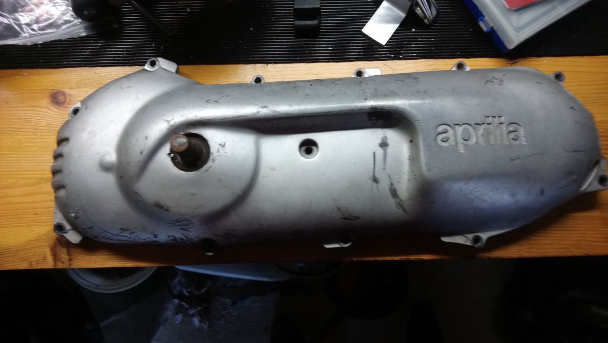

Max Blackbird Posté(e) le 20 décembre 2022 Auteur Signaler Posté(e) le 20 décembre 2022 Enfin trouvé le carter de kick que je voulais pour la machine ! Il va y en avoir du taf 1

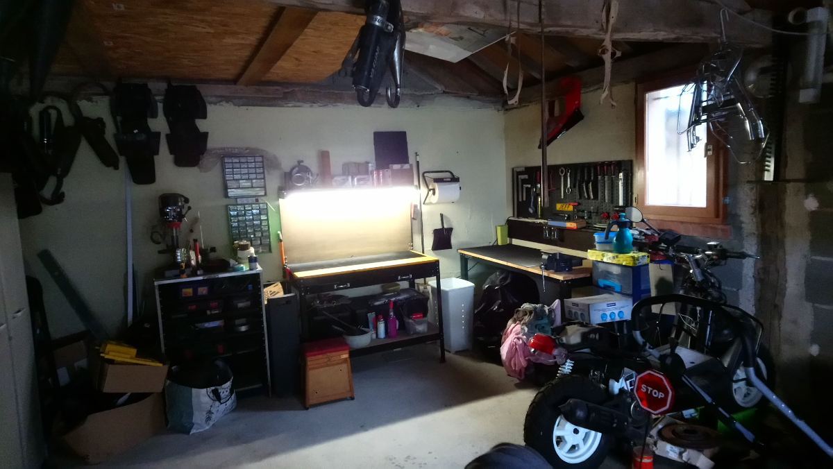

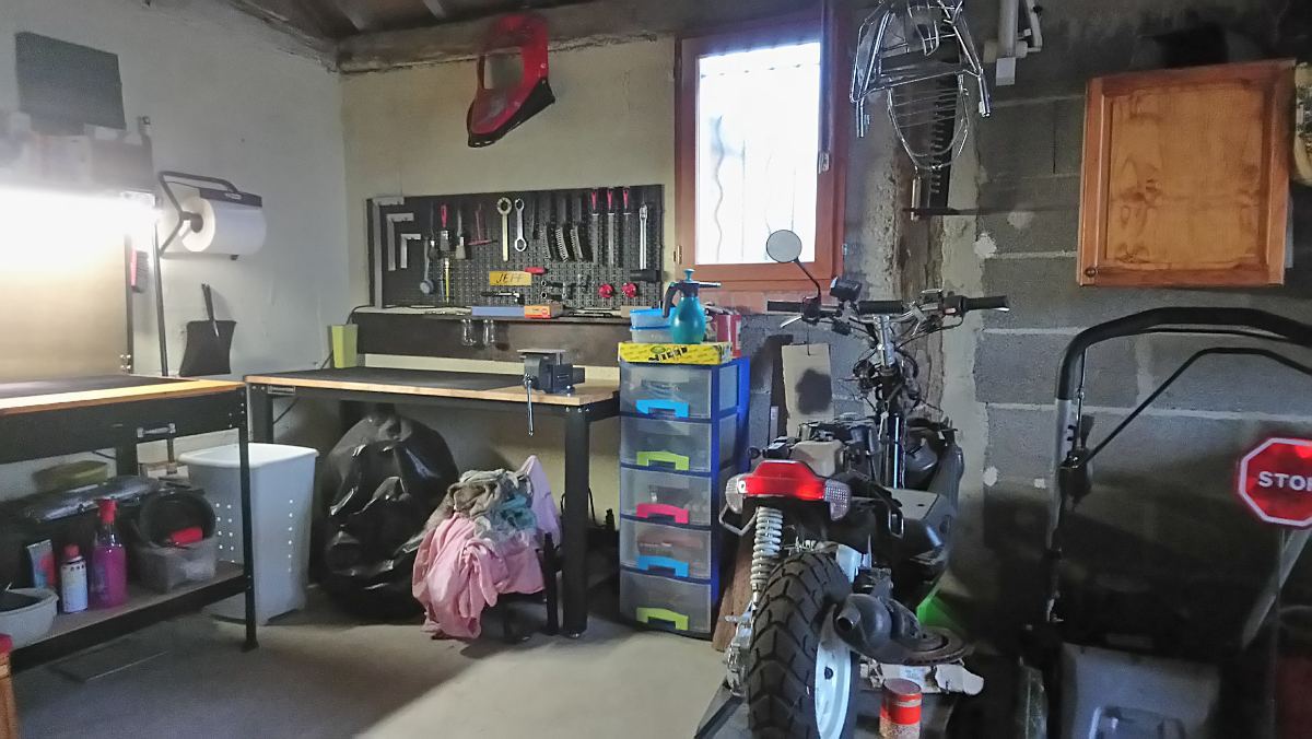

Max Blackbird Posté(e) le 23 décembre 2022 Auteur Signaler Posté(e) le 23 décembre 2022 En ces périodes de redoux un petit peu de rangement s impose 2
Bader Posté(e) le 23 décembre 2022 Signaler Posté(e) le 23 décembre 2022 (modifié) Le casier à tiroir sur la troisième photo tu sort l'escabeau pour fouiner dedans . Raccorde des soufflette au etabli franchement ça change la vie. Je kiff ton dévidoir à papier Modifié le 23 décembre 2022 par Bader 1
Max Blackbird Posté(e) le 23 décembre 2022 Auteur Signaler Posté(e) le 23 décembre 2022 Non ça va les tiroirs sont transparents je tire un peu et je vois par en dessous Le devidoir a papier je l ai payé une blind par rapport a ce que ca vaut, juste parce qu il est noir ! Et il a fallu que je torde l axe de découpe 1
Bader Posté(e) le 23 décembre 2022 Signaler Posté(e) le 23 décembre 2022 La couleur c'est le genre de détail que je règle à coup de bombe de chez action, au brico prout pas de dévidoir du genre, puis monter au casto de Besançon ça cassait les burne du coup j'ai modifié un support d'étagère à fixation invisible ce n'est pas la cali mais ça fait la blague.
Max Blackbird Posté(e) le 24 décembre 2022 Auteur Signaler Posté(e) le 24 décembre 2022 Le 24/12/2022 à 00:15, Bader a dit : La couleur c'est le genre de détail que je règle à coup de bombe de chez action, au brico prout pas de dévidoir du genre, puis monter au casto de Besançon ça cassait les burne du coup j'ai modifié un support d'étagère à fixation invisible ce n'est pas la cali mais ça fait la blague. Oui enfin ce bordel il faut 4 couches pour ne pas le rayer avec l ongle
