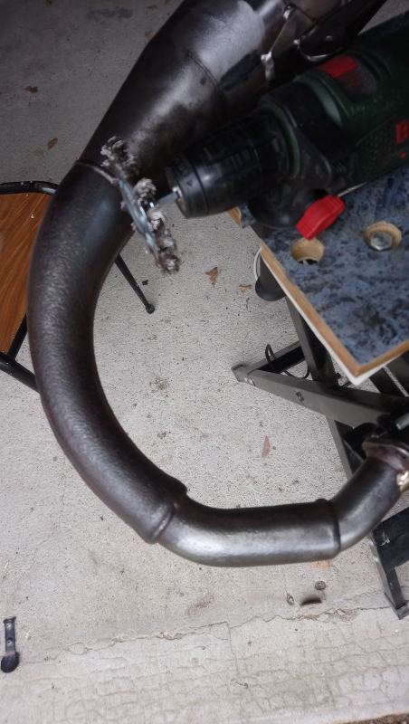

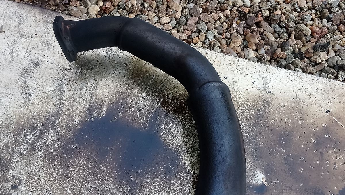

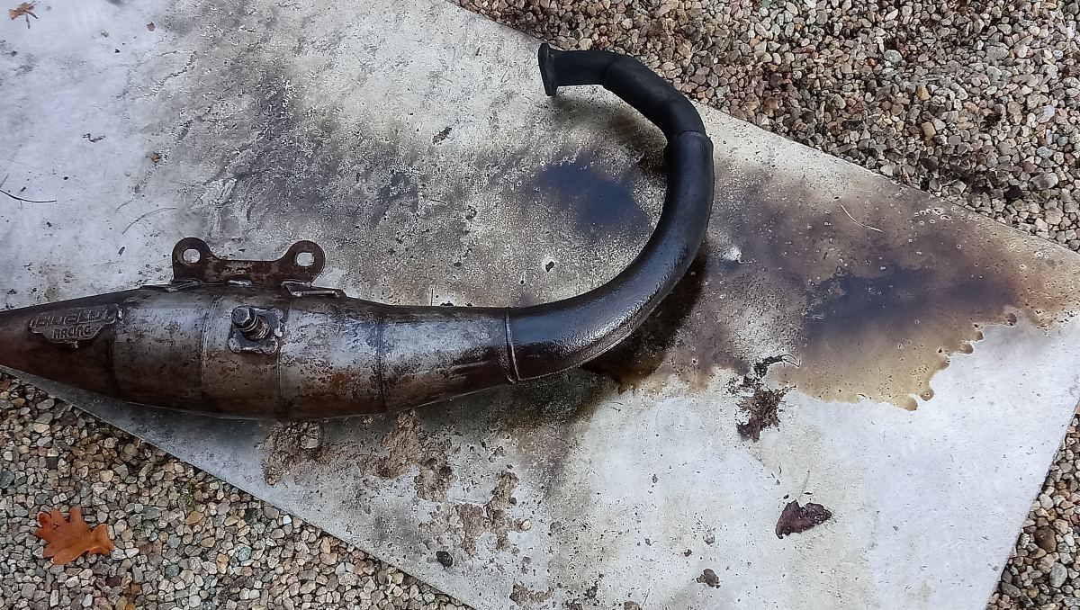

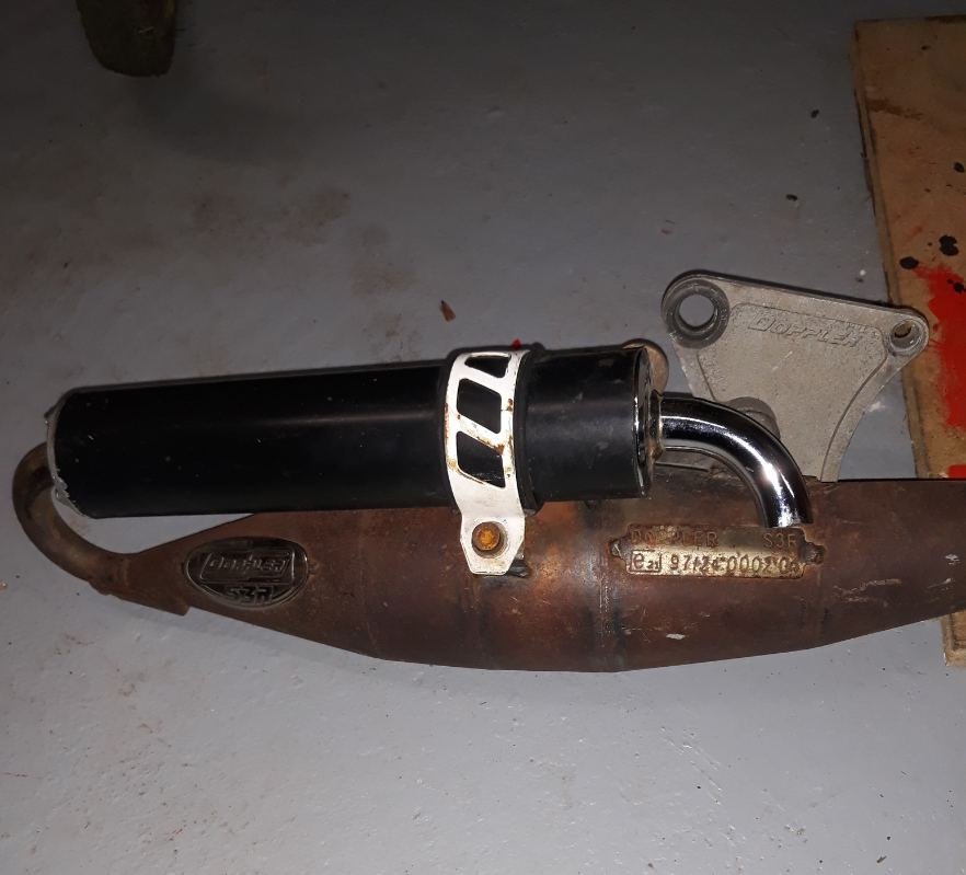

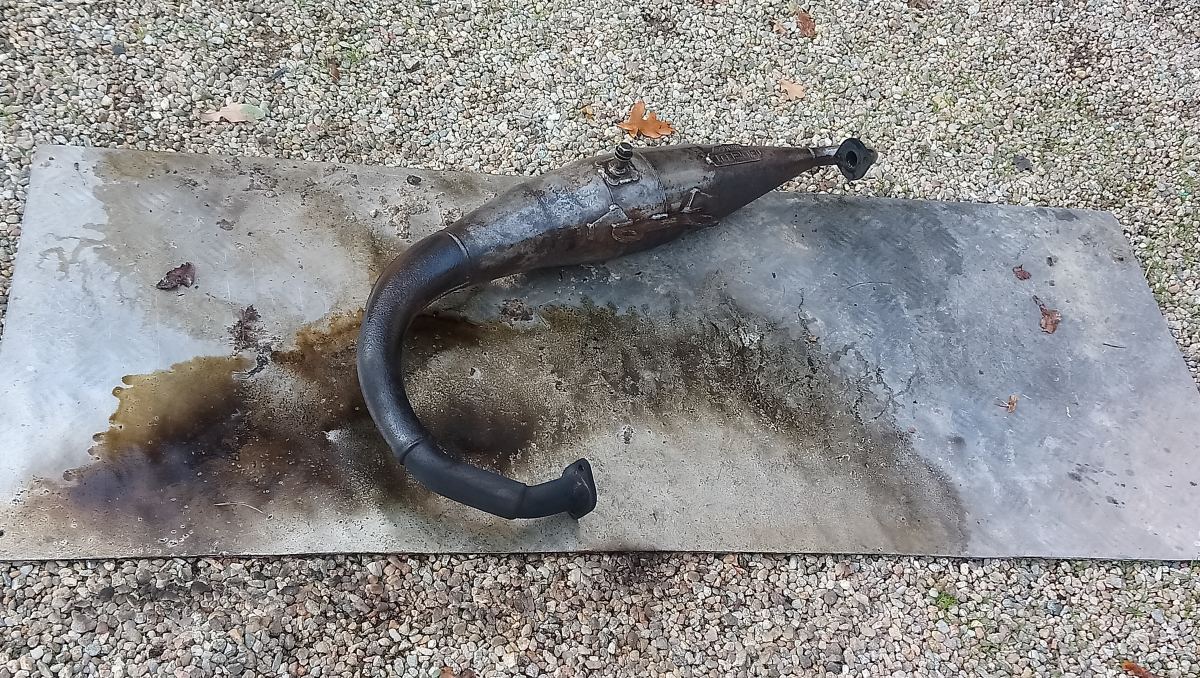

Max Blackbird Posté(e) le 27 octobre 2020 Auteur Signaler Posté(e) le 27 octobre 2020 Vu que bader s excite sur ses peugeot, je me titille un peu sur mes pièges. Aujourd'hui pot Bidalot s2, d abord le decalaminage, 2h il est dans un sale état mais c'est mon pot préféré alors il faut que je le sauve

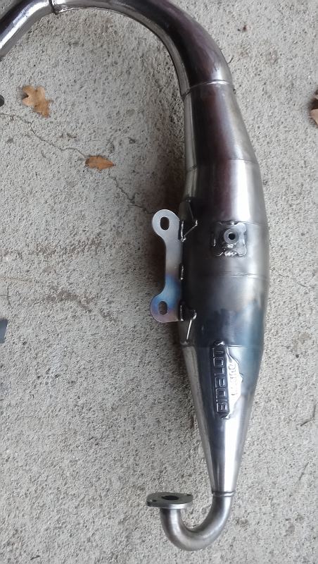

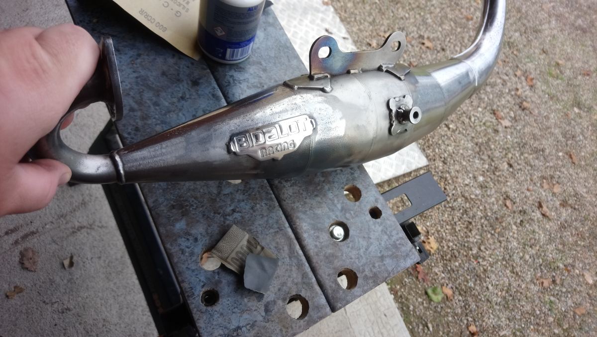

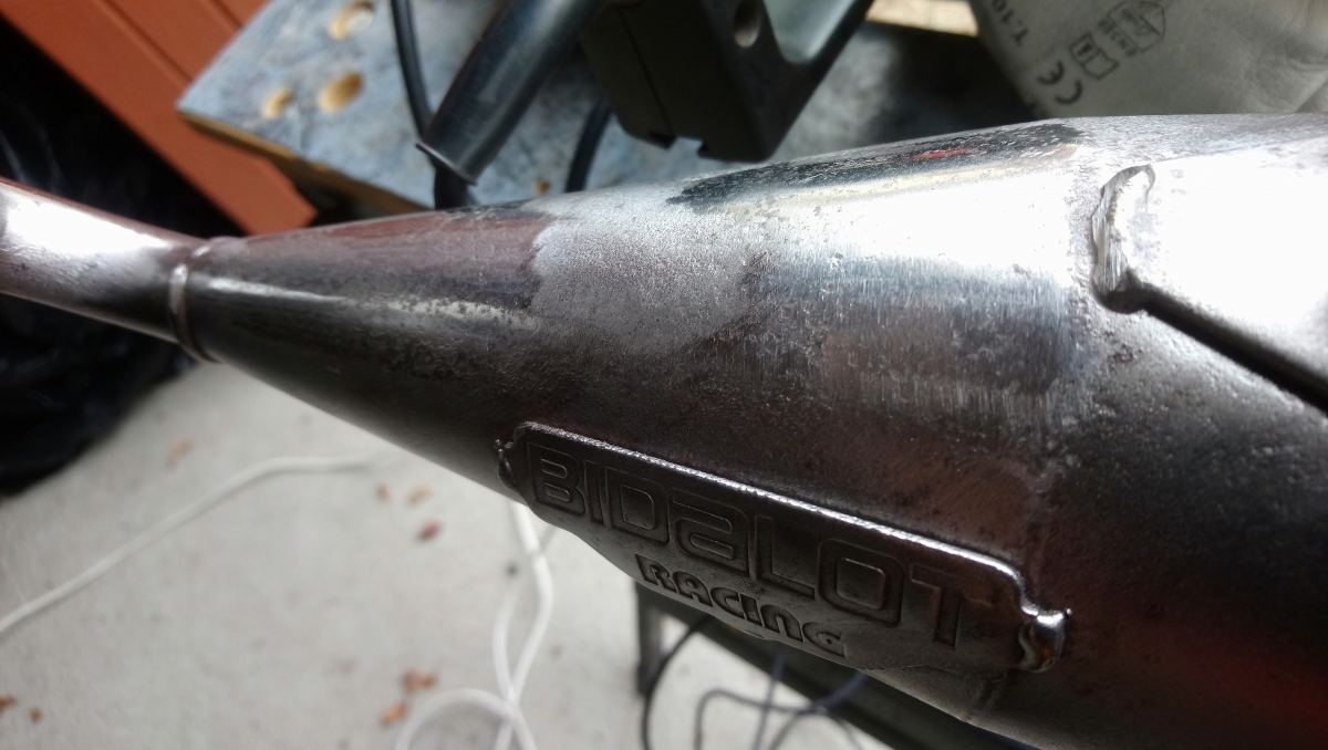

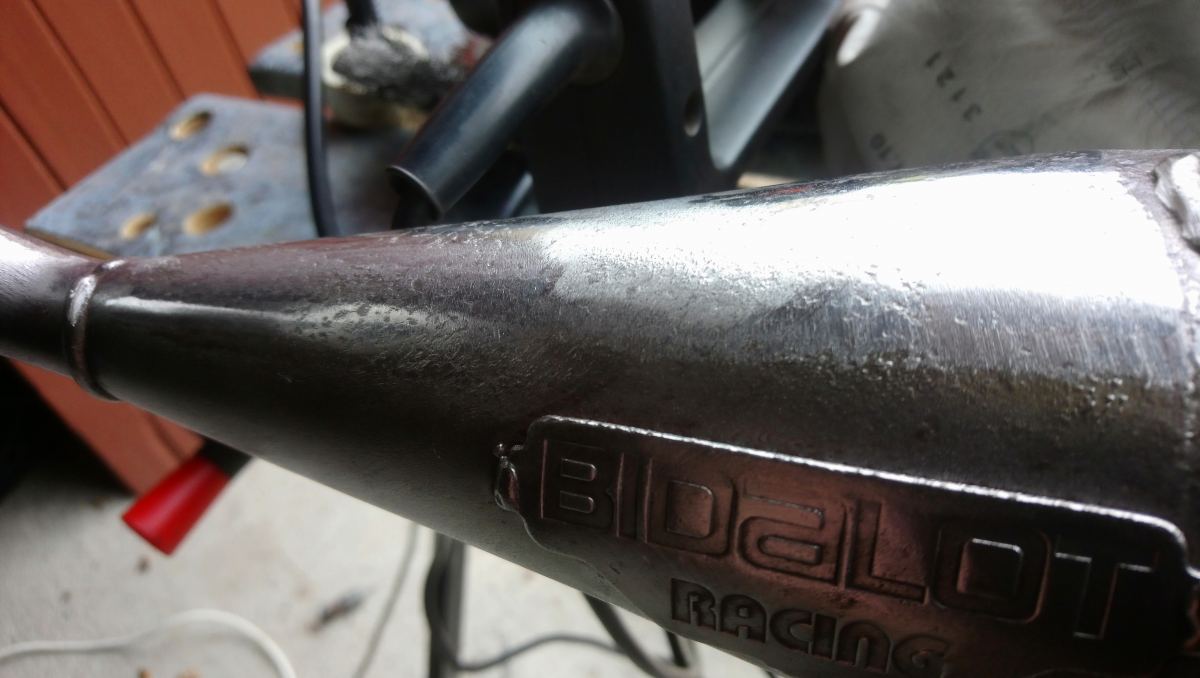

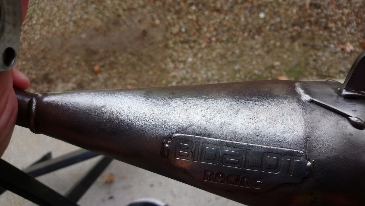

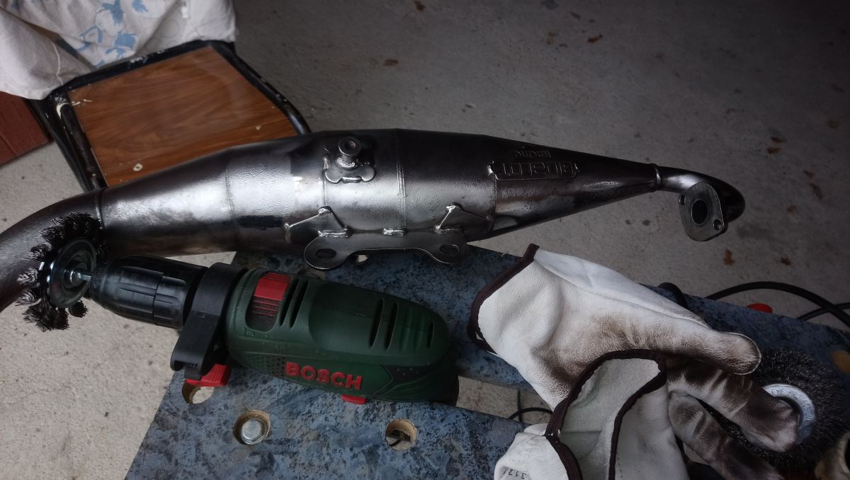

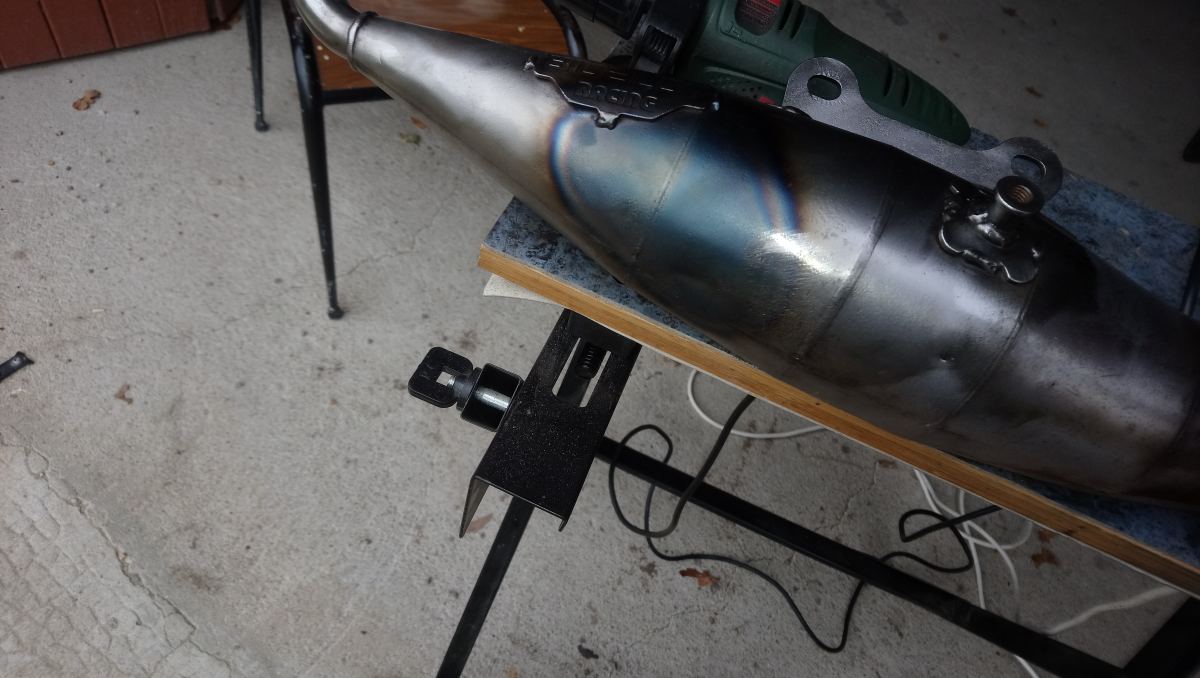

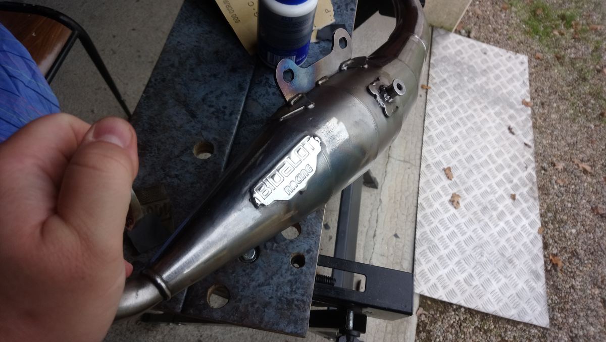

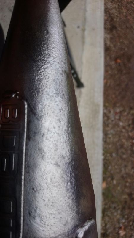

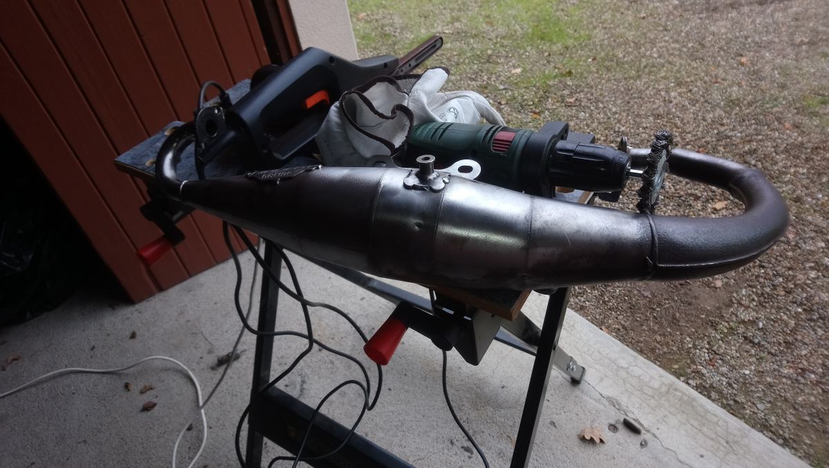

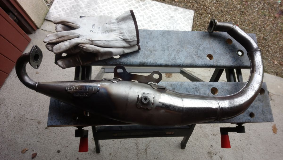

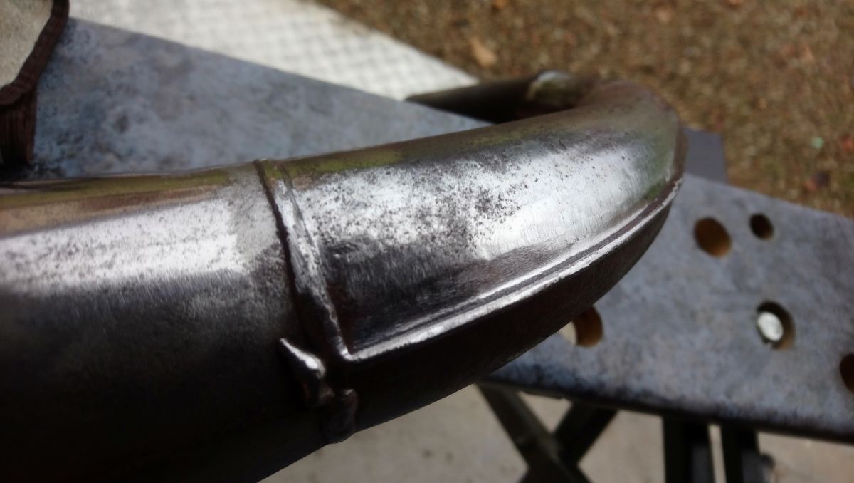

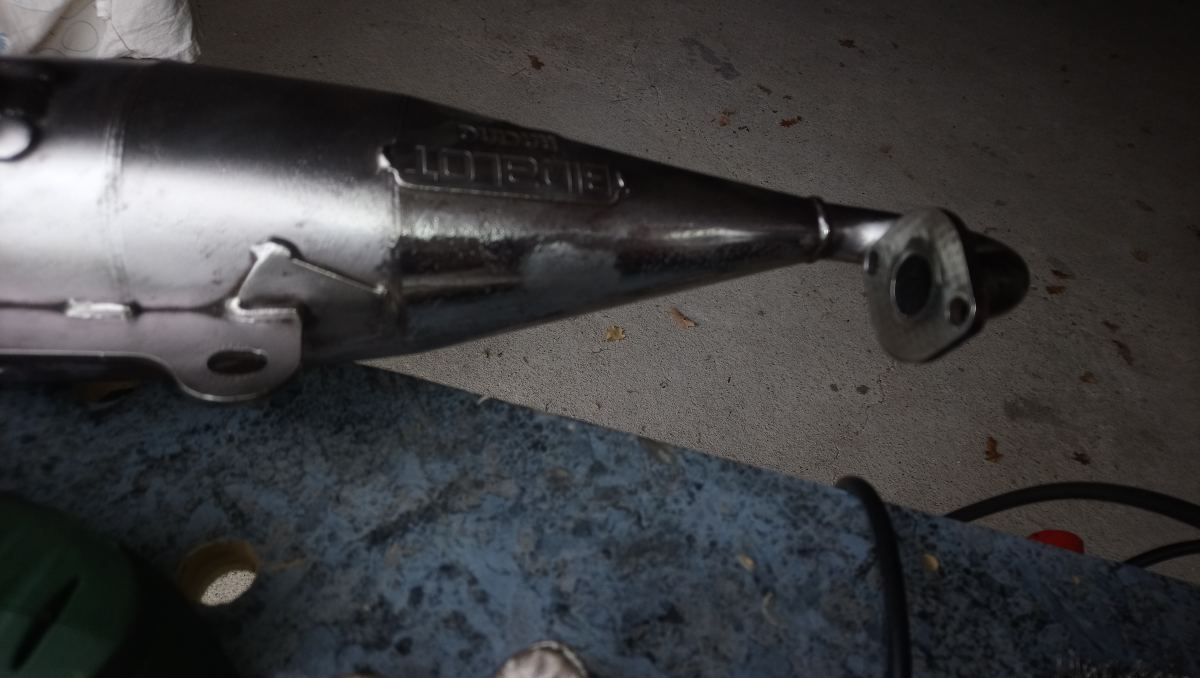

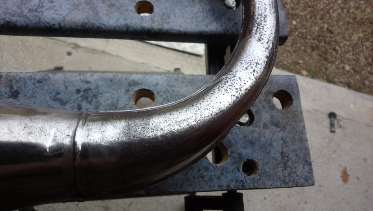

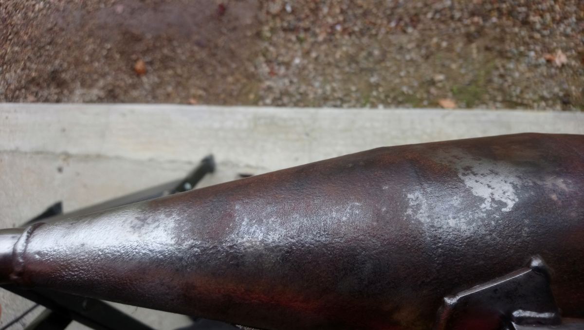

Max Blackbird Posté(e) le 27 octobre 2020 Auteur Signaler Posté(e) le 27 octobre 2020 (modifié) Pas mal de boulot effectué cet après midi, il en avait besoin, vu l état il devait être monter sur un scoot en panne qui devait dormir dehors, vers la roue il est super piquer Petit test de bleuissage, j avais jamais essayé, avec une lampe a souder c'est pas faisable,il faudrait un petit chalumeau avec une micro buse Photos du pot en fin de journée Au final il y a encore du boulot sur le coude, mais je suie confiant Modifié le 27 octobre 2020 par Max Blackbird

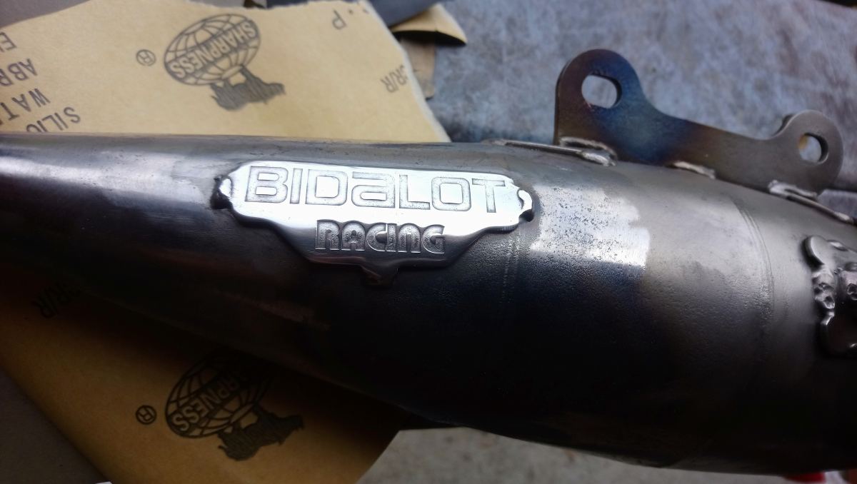

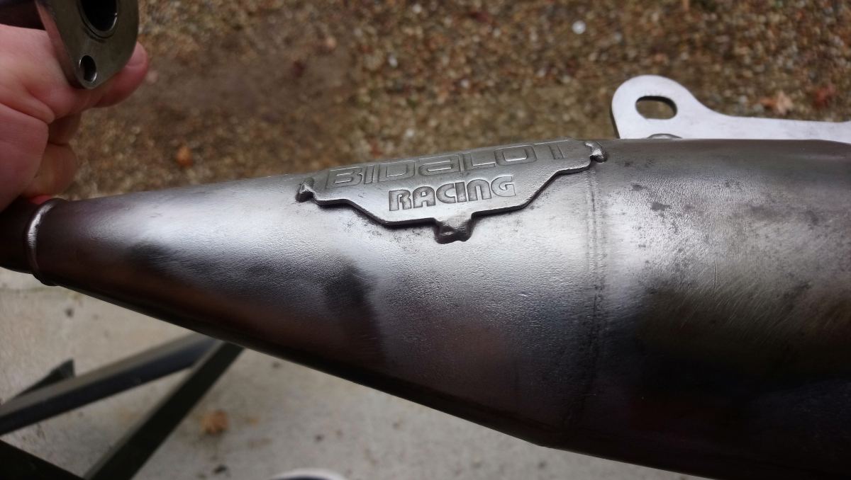

Max Blackbird Posté(e) le 28 octobre 2020 Auteur Signaler Posté(e) le 28 octobre 2020 Poncage fini j'ai viré le max de rouille que je pouvais mécaniquement.ce soir une couche de v33 et demain peinture, j'essaie la hot temps de chez lidl, je verrai ce que ca vaut ! j'ai fait un petit test sur le badge de pot je ne sais pas trop quoi en penser, je verrai une fois peint je pense 1

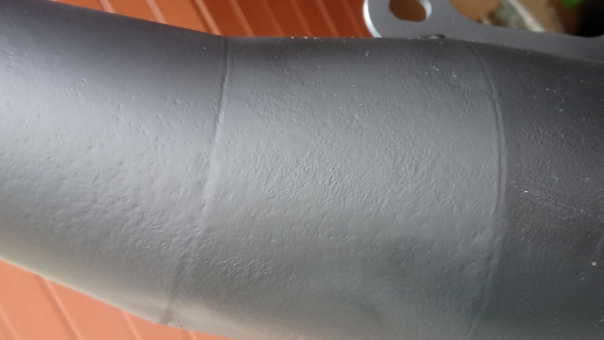

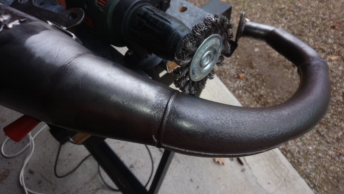

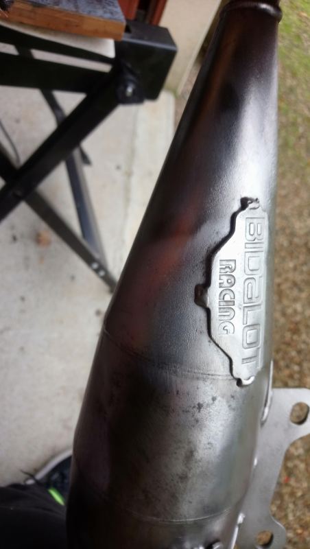

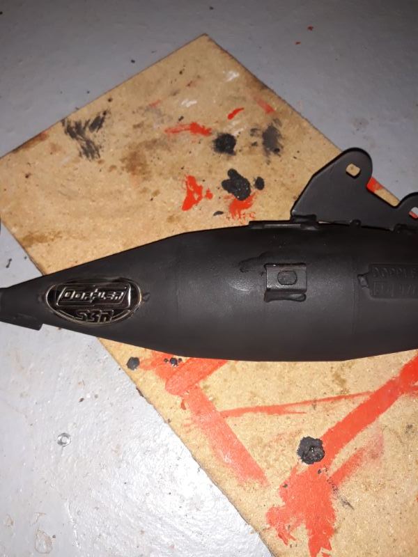

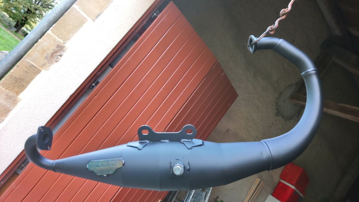

Max Blackbird Posté(e) le 29 octobre 2020 Auteur Signaler Posté(e) le 29 octobre 2020 Et voilà, pot terminé Sur la partie pas trop visible j'ai pas lissé la feraille à fond pour ne pas me retrouver avec des miettes de pot Sur la partie visible par contre j'ai poussé à fond pour que ca sois plus armonieux, par contre au premier choc ca risque de percer, entre le decalaminage et le poncage, il a du perdre 1/4 de son poids En fin de compte la ht de chez lidl seche très vite et la buse de la bombe est correcte, cependant j'ai l impression qu'elle est très dilué et couvre moins que la motip, du coup avec 2 couches j'ai dépassé la moitié de bombe utilisé. Pour l instant je recommande cette bombe mais il faut bien préparer la surface, ca laisse moins le droit a l erreur 2

Bader Posté(e) le 6 novembre 2020 Signaler Posté(e) le 6 novembre 2020 J'ai testé celle de action effectivement la bombe ce vide rapidement J'ai pas l'impression que cela vas tenir longtemps.
Max Blackbird Posté(e) le 6 novembre 2020 Auteur Signaler Posté(e) le 6 novembre 2020 c'est bizarre ca fait brillant au niveau de la patte de cartouche, ce n'est pas sec ?
Bader Posté(e) le 6 novembre 2020 Signaler Posté(e) le 6 novembre 2020 C'est sec archi sec depuis quelques jours.

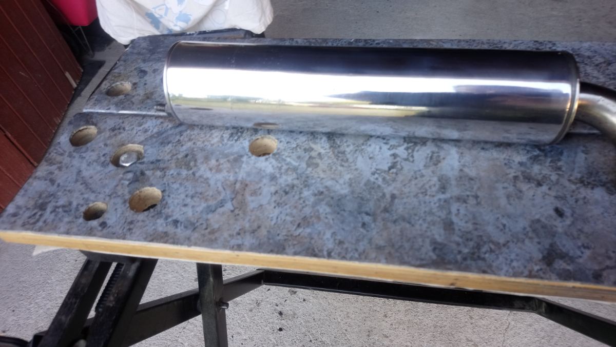

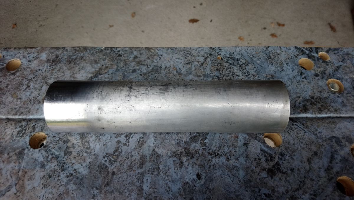

Max Blackbird Posté(e) le 6 novembre 2020 Auteur Signaler Posté(e) le 6 novembre 2020 Justement aujourd'hui c était le moment de me faire une cartouche de dépannage Je ne sais pas pour quel marque de pot est cette cartouche mais elle va sur le pot Bidalot donc ca dépannera Test kit polissage lidl, moins de 4e Vs kit de polissage acheté chez carrefour, moins de 11e Résultat, bon j'ai pas poussé, elle a une race cette cartouche, j en ferait pas une pièce de musée Cependant, pour mon pote toinou, je dirais que les 2 kits sont identiques, pas besoin de payer plus chère, l axe qui maintient les disques est même mieux foutu ches lidl donc... il y a 12 minutes, Bader a dit : C'est sec archi sec depuis quelques jours. T as peut être un peu trop chargé, quand tu vas démarrer ca devrait changer je pense 1

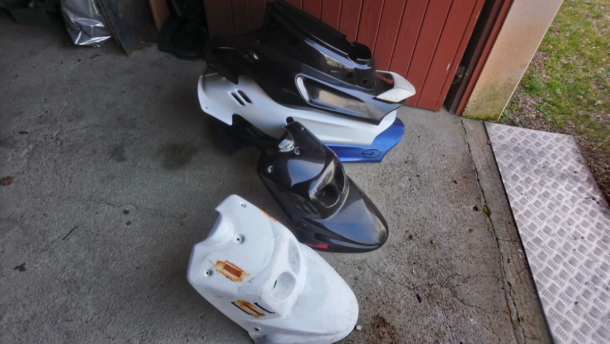

Max Blackbird Posté(e) le 4 février 2021 Auteur Signaler Posté(e) le 4 février 2021 Quand tu te lances un peu dans le rangement
noux Posté(e) le 11 février 2021 Signaler Posté(e) le 11 février 2021 il y a de la pièce de quoi fair de beau ptit scoot
Max Blackbird Posté(e) le 11 février 2021 Auteur Signaler Posté(e) le 11 février 2021 il y a 52 minutes, noux a dit : il y a de la pièce de quoi fair de beau ptit scoot Si tu savais ! j'ai vendu le road une fortune j'ai fait que la carte grise j'ai multiplier l investissement de base par 10,j'ai eu un pot de cocu. Pour l instant le garage se met en place, le mach g attend sa grosse révision, le booster jag attend des jours plus chaud pour que je lui monte un vilebrequin neuf, il y a un roulement qui fait un bruit qui empêche la vente et je le remonte

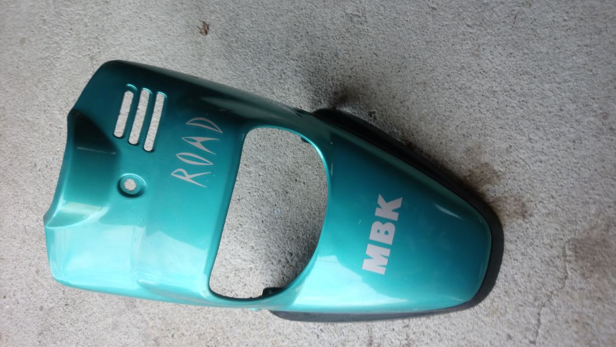

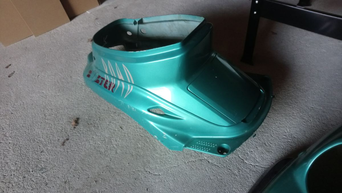

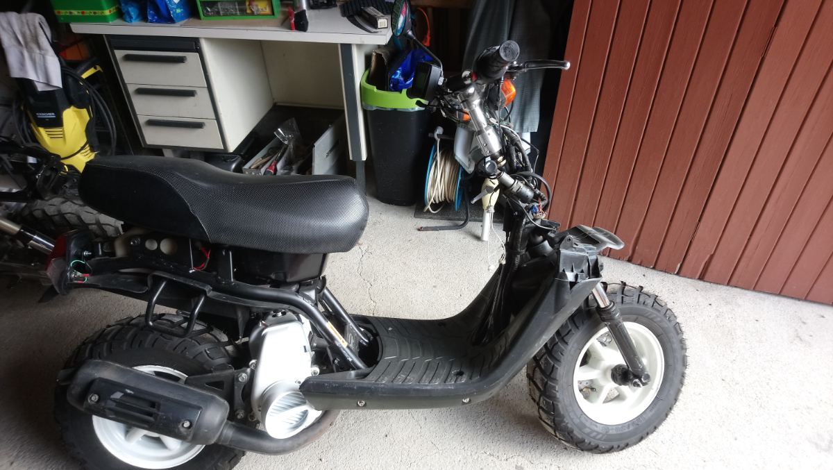

Max Blackbird Posté(e) le 12 février 2021 Auteur Signaler Posté(e) le 12 février 2021 Il y a 5 heures, noux a dit : a oui sur se cout la j'avou , ta une toff du booster jag ? Ou ben le jag pour l instant il ressemble a ca j avais mis une photo remonté a 80%,mais avec le déménagement je l avais désossé pour ne pas l abîmer j'ai vu sur fb des mecs qui font de la vrai remise a neuf à l origine, il faut cracher un tas de fric et faire le tour de la France tous les 4 matins sans compter sur le fait d avoir le bras long Au passage petite récup 2
