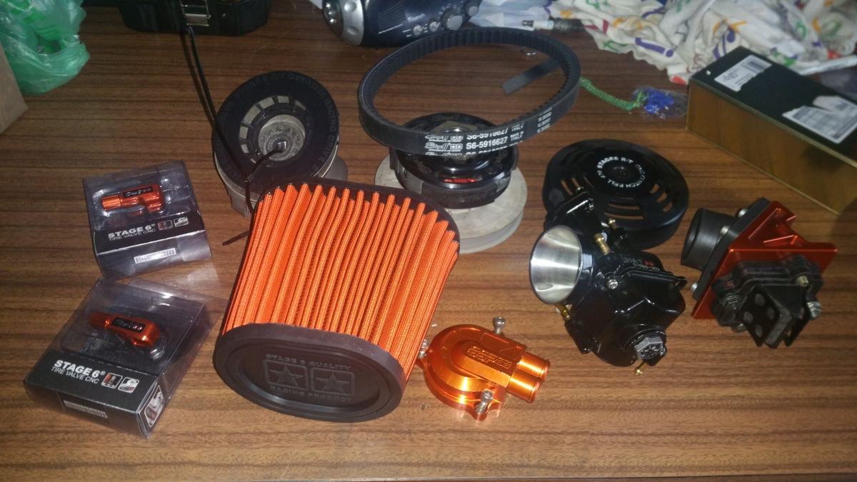

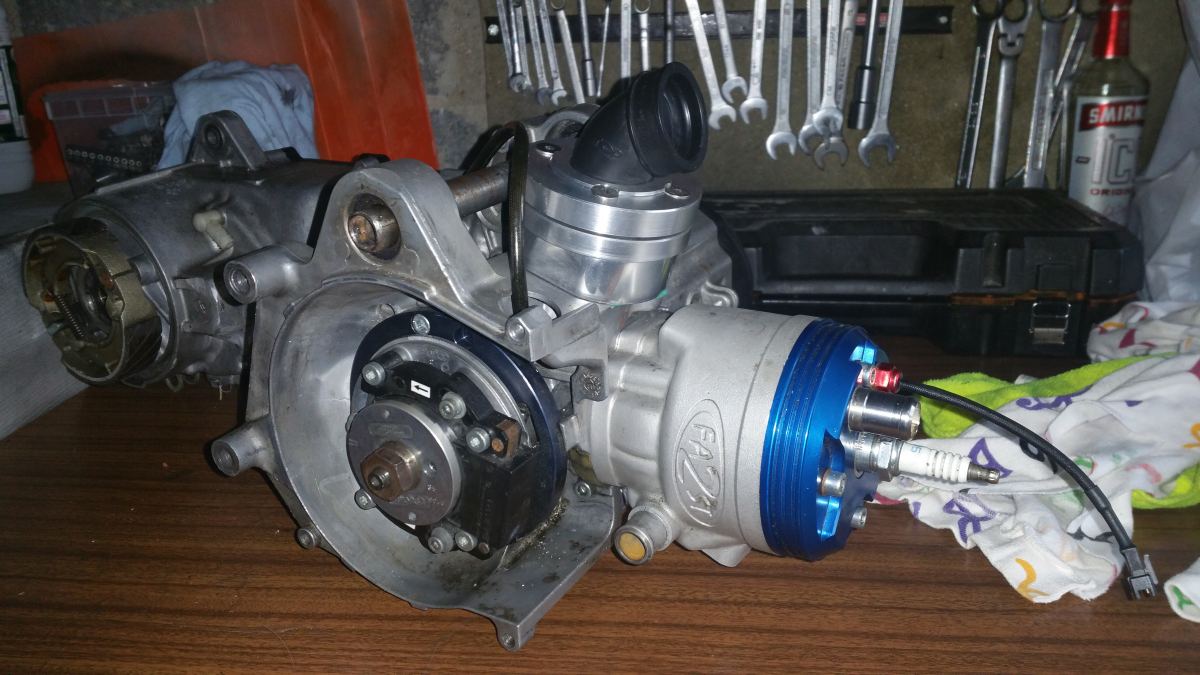

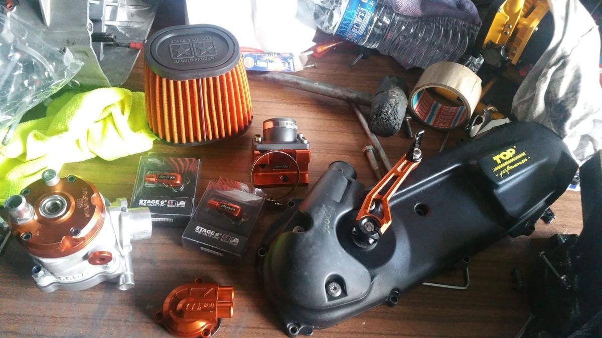

Après un moment d'absence voilà l'avancée des moteurs.
Pour le stage6 il manque que l'allumage
Et le fast la transmission et un pot

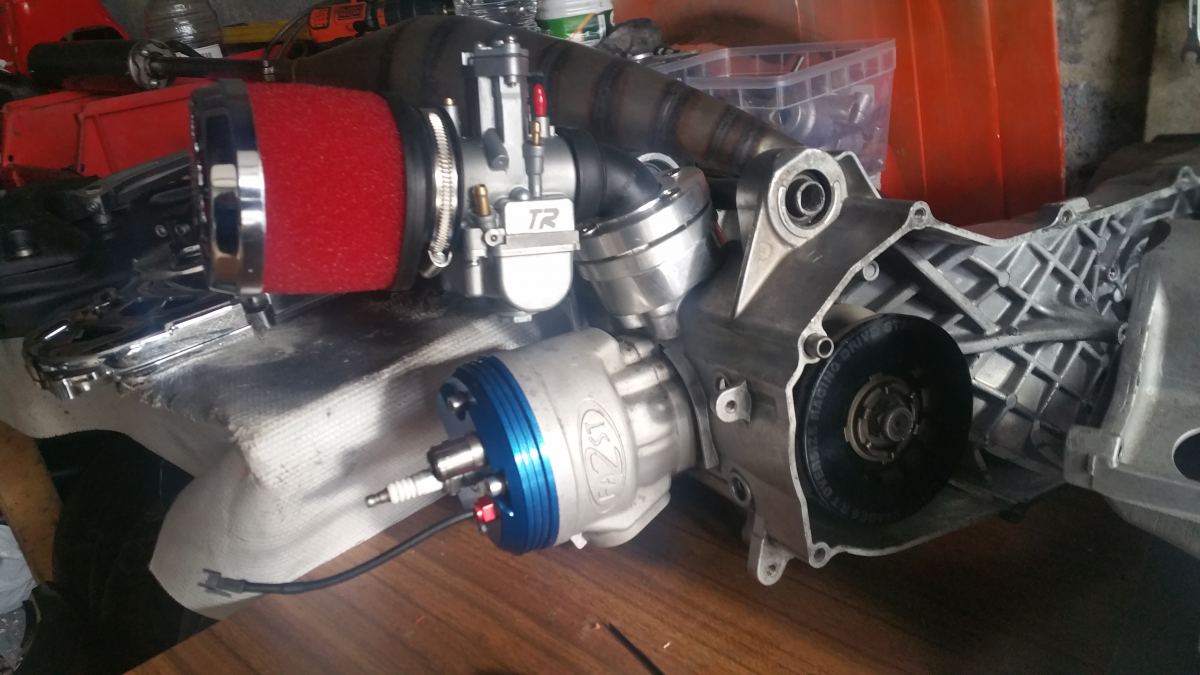

Il y a 12 heures, nathan 2917 a dit :

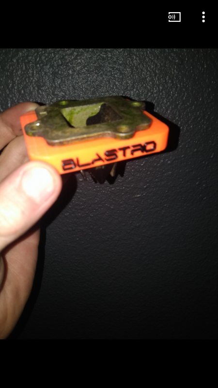

Salut que de la belle pièces ça fait pas un peu beaucoup en cale d’admission sur le fast ?
Bah c'est un 100cc l'admission rsprod ça évite de bloque les transferts

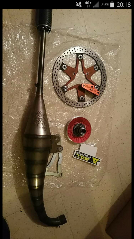

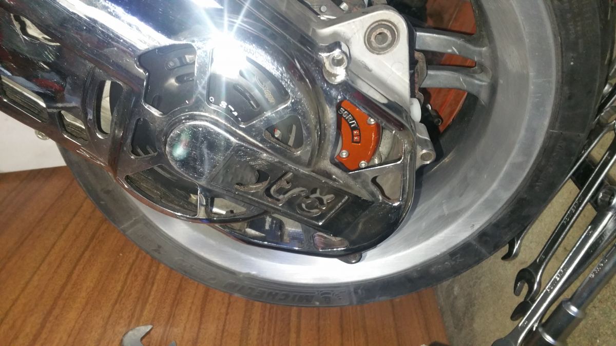

Oui le moteur il y aura que le vilô bidalot factory course 48 sinon full stage6 comme le freinage  (3 disque 3 étrier et leviers ) jantes potence.
Et une cale sur mesure orange aussi

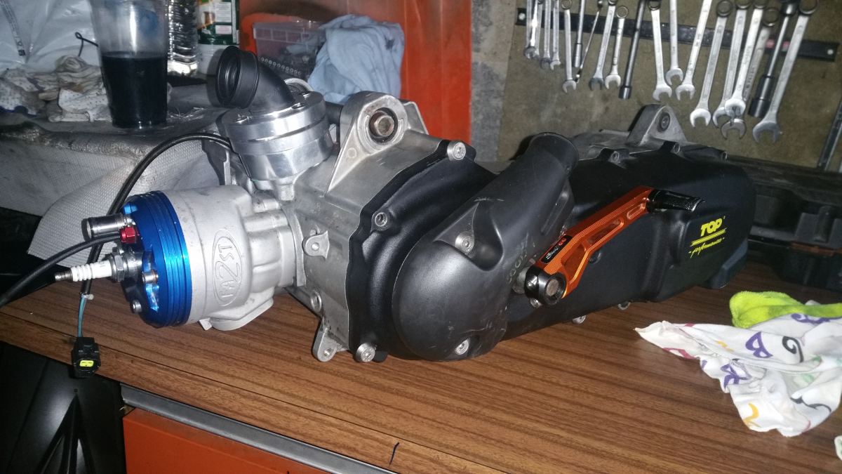

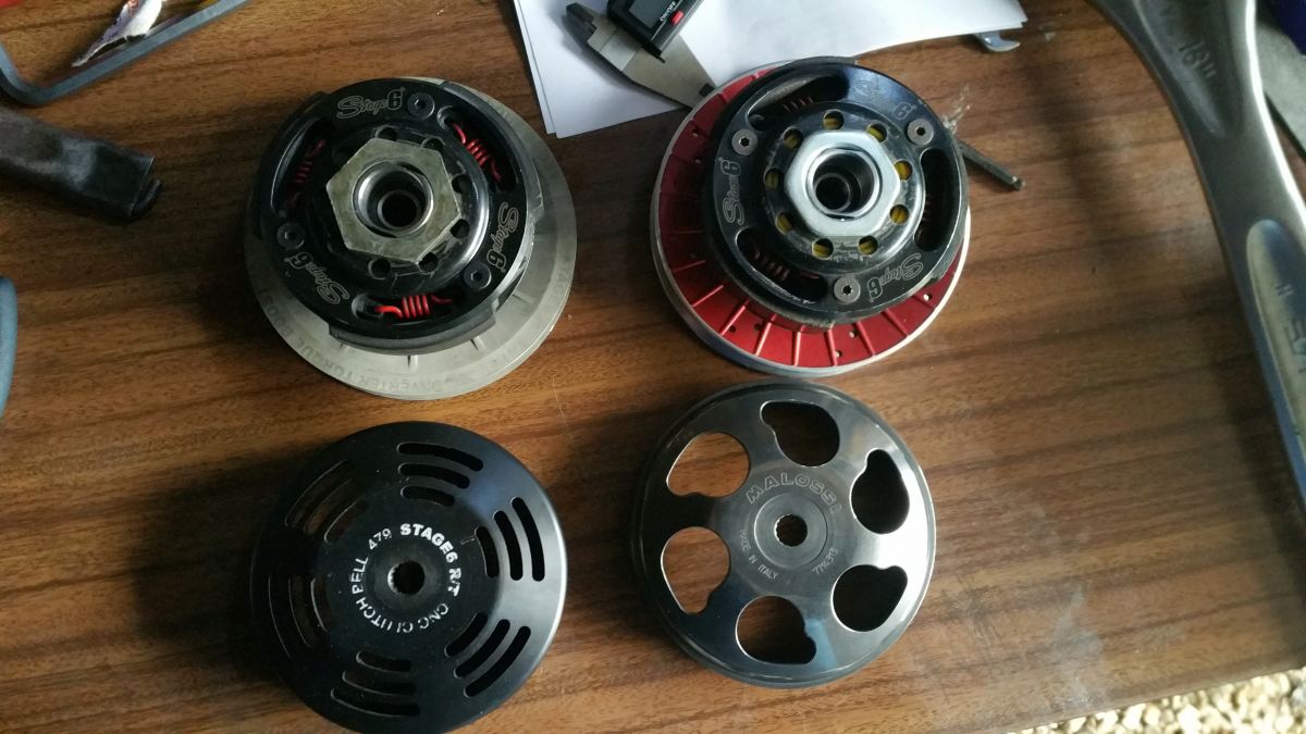

Voilà la variation du  100 2fast est complet
Variateur et joue fixe stage6
Courroie malossi alu
Correcteur alu malossi
Embrayage stage6 torque contrôle
Tous les ressort rouge malossi
Cloche malossi
J'ai le carter transmission stage6 qui est arriver plus que la transmission et un pot et le fast et complet .
Pour le stage6 103rt
Il manque l allumage c'est tous
La cale perso arrive demain

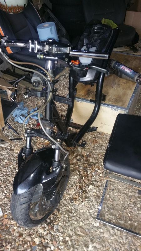

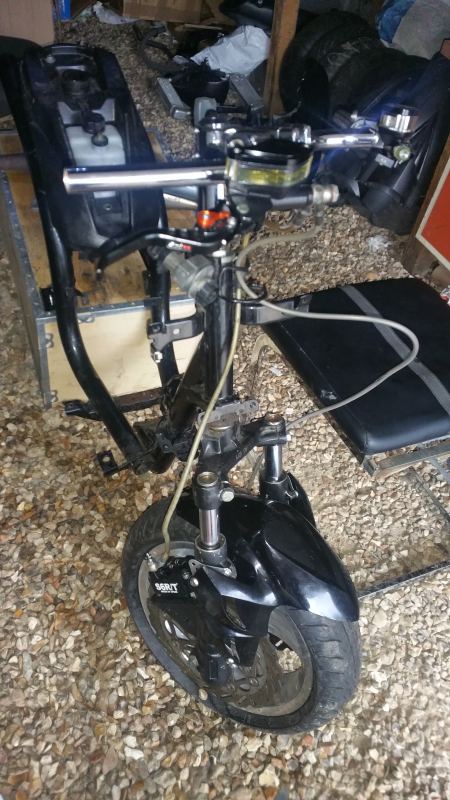

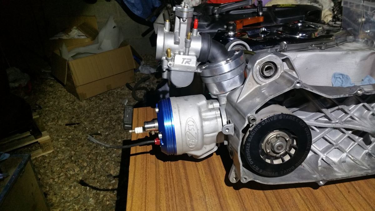

Salut, top le fast.
J'ai bien hâte de voir ce que donne le châssis.
Le 17/01/2019 à 09:26, nathan 2917 a dit :
Salut,
Si tu regarde bien l'admission droite et impressionnante mais elle et plus bénéfique.
Le fait d'avoir une admission comme ça  bien droite tu favorise le couple moteur, tu as une admission bien dynamique et fraîche et un carburateur bien droit.
après pour libérer le transfert arrière tu as pas besoin d'autant de cale mais si tu mets moins tu et trop proche du cylindre.
Le véritable inconvénient c'est surtout le poids de mort que tu rajoute au moteur, mais avec du carbone... :ze:

il y a 45 minutes, Tampaxxxxx a dit :
Salut, top le fast.
Salut,
Ouai c’est clair ça finir par faire du poids mais bon même en alu ça va c’est pas 1kg :laugh:
perso j’ai toujours préféré les haut régime au couple..
il y a une heure, Tampaxxxxx a dit :
Nan c'est sur mais croit moi en alu ça fait quand même du sacré poids surtout que sur un carter scooter c'est un poids non suspendu.
Ouai c’est sur.. faut se le faire a l’imprimante 3D
