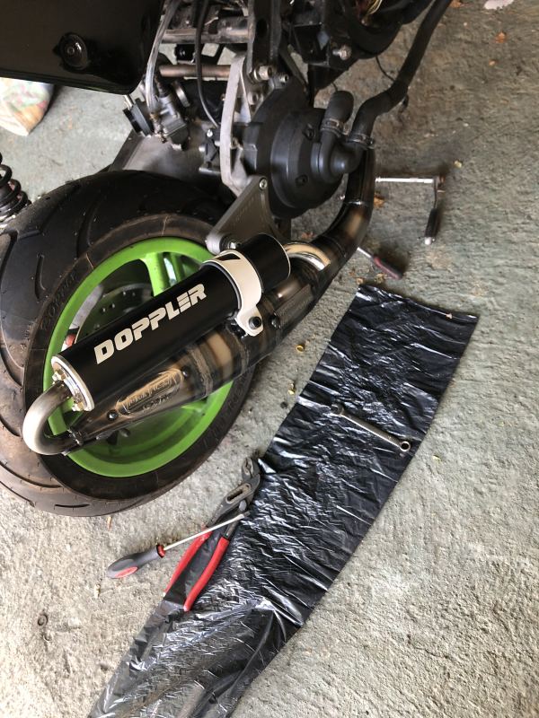

Gueko Posté(e) le 23 mars 2019 Auteur Signaler Posté(e) le 23 mars 2019 Bonjouuuuuuur Alors un peu de nouvelle, j’ai réussis à faire parler la demoiselle mais beaucoup de réglages, à peine elle parle elle coupe aussitôt Quelques petites galères pour installer le pot, j’ai dû agrandir un peu les trous de fixation côté cylindre, sa ne tombait pas précisément au face mais c’est monté Belle erreur de ma part, je n’avais pas d’essence Qui arrivait au cylindre, je nettoie le carburateur, toujours rien, quand j’ai voulu regarder la boîte à clapet, j’ai toute suite compris quand j’ai vu que ce n’était Pas serré Malheureusement je n’es pas de photo vu que je l’es pas remonté totalement ^^ Prochaine fois, je finis le remontage des carénages qui sera fait rapide et j’essaie de le faire tourner correctement ^^ un vrai plaisir de l’entendre claquer au bout d’un ans et demi sans tourner 2
kyo2000 Posté(e) le 24 mars 2019 Signaler Posté(e) le 24 mars 2019 SalUUUUUUUUUUUUUUUt Ah nickel ça , ont commence à voir le bout Par contre tu as déroulé le rouleau de sac poubelle la ... 1
Gueko Posté(e) le 25 mars 2019 Auteur Signaler Posté(e) le 25 mars 2019 Ahah oui c’était Pour posé le pot dessus sans le mettre directement au sol quand même Ouais maintenant va juste falloir que j’essaie de lui faire tenir le ralentit et ensuite un bon réglage :)
