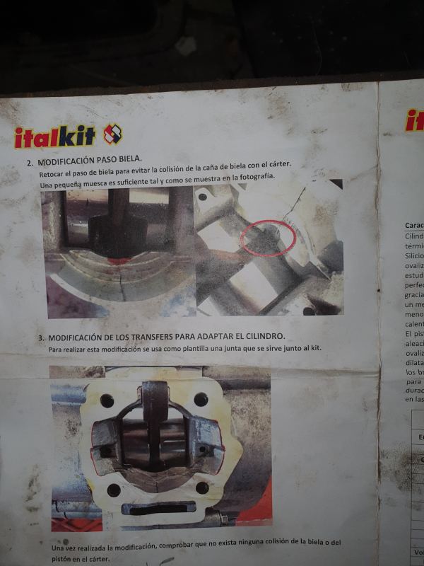

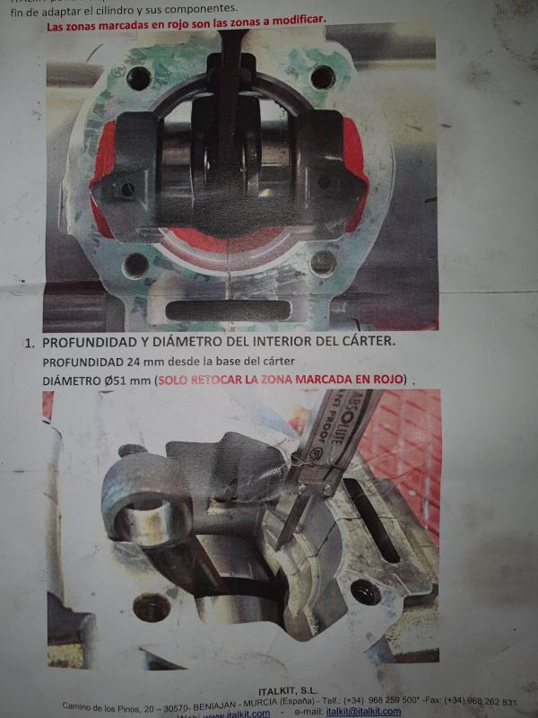

noux Posté(e) le 19 juin 2019 Auteur Signaler Posté(e) le 19 juin 2019 toff de se qu'il a fallu fair pour que le kit passe

Tampaxxxxx Posté(e) le 19 juin 2019 Signaler Posté(e) le 19 juin 2019 Purée il y a quand même un peu de boulot pour passer 88. Mais le pire c'est le 96 bida rien sue le transfert arrière.... Ouille. Si jamais tu veux relancé ta pompe elec fait comme sur ma derbi.

Tampaxxxxx Posté(e) le 20 juin 2019 Signaler Posté(e) le 20 juin 2019 Le bida 96 oui ta usinage masse de vilebrequin, passage bielle, jupe piston. Juste pour que ca rentre. Ensuite l'alignement c'est du lourd surtout pour le transfert arrière. Pour la batterie moi j'ai branché la pompe sur batterie lithium ca pése rien plusieurs taille disponible ca coute rien. Faut juste la rechargé pas comme moi.

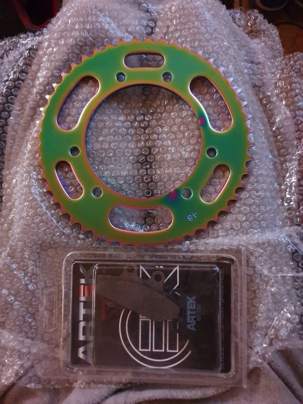

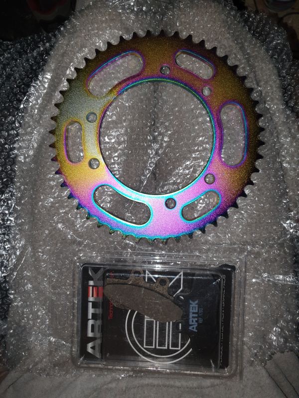

noux Posté(e) le 20 juin 2019 Auteur Signaler Posté(e) le 20 juin 2019 petit pièce de ouf que l'on peut adapter

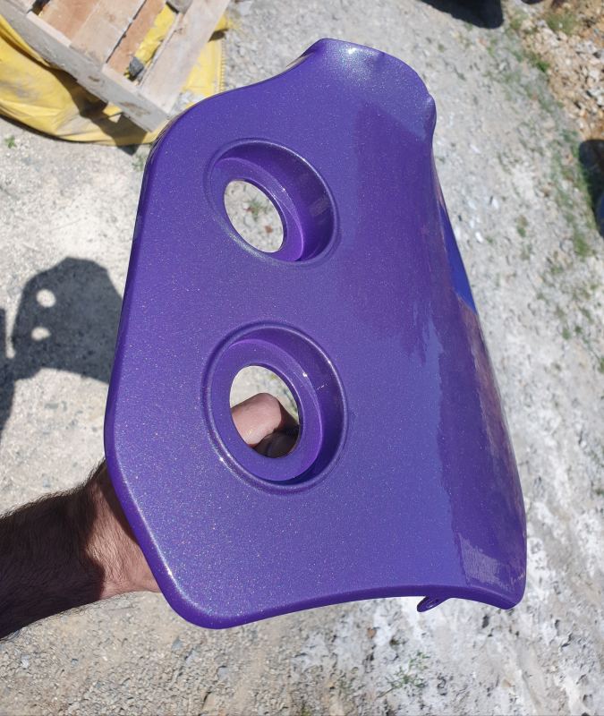

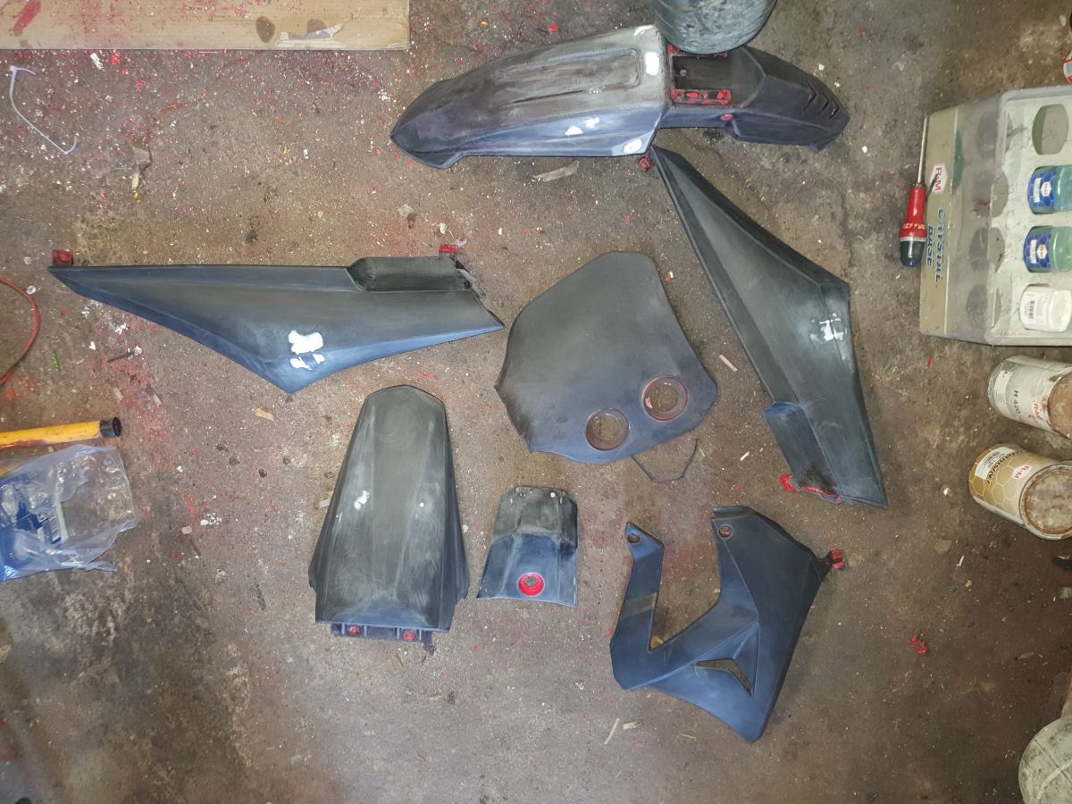

noux Posté(e) le 25 juin 2019 Auteur Signaler Posté(e) le 25 juin 2019 prêt pour le changement de peinture voilà la teinte

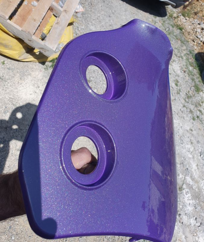

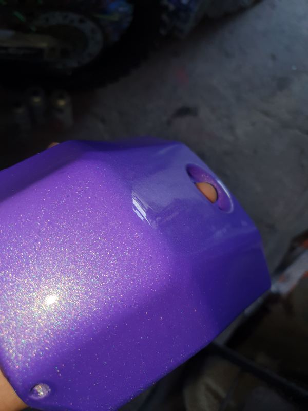

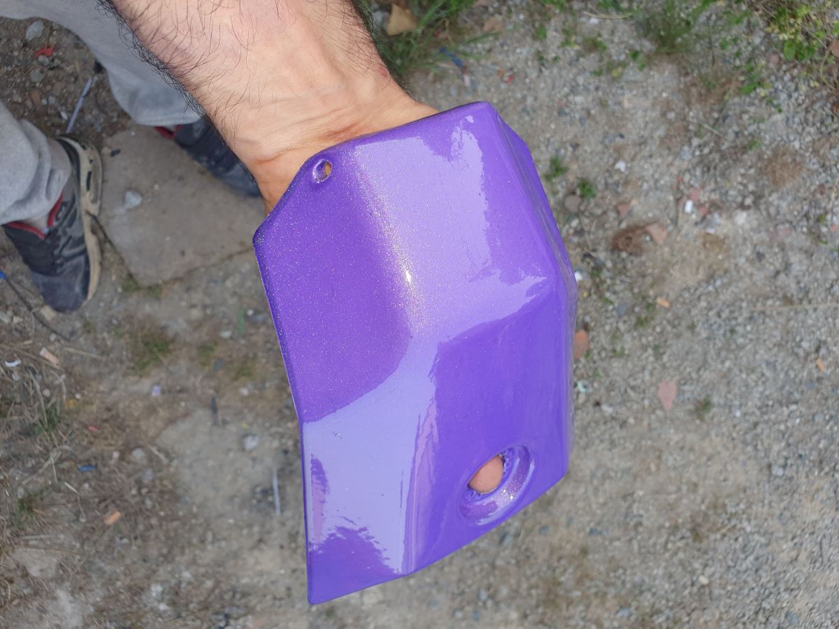

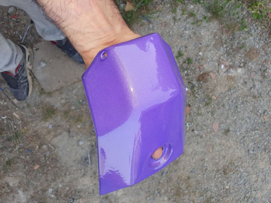

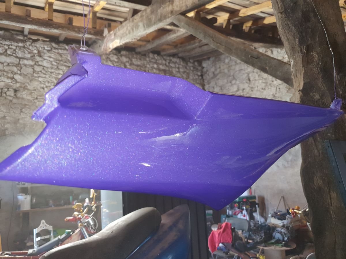

noux Posté(e) le 29 juin 2019 Auteur Signaler Posté(e) le 29 juin 2019 2 ème couche ça va peut être resté comme ça a voir
