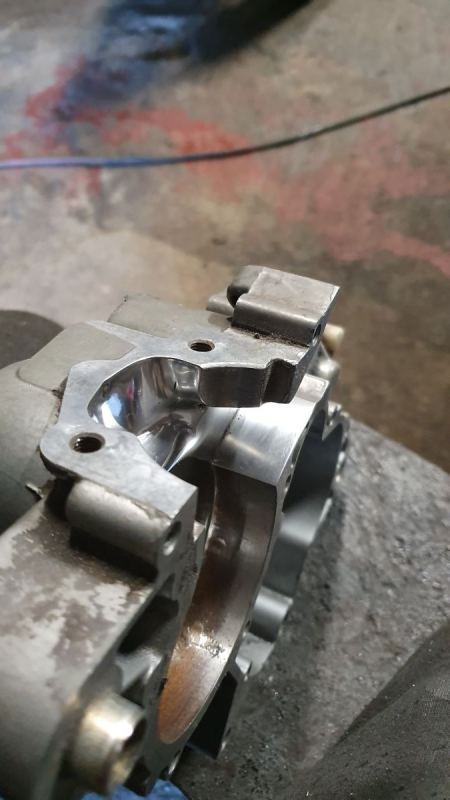

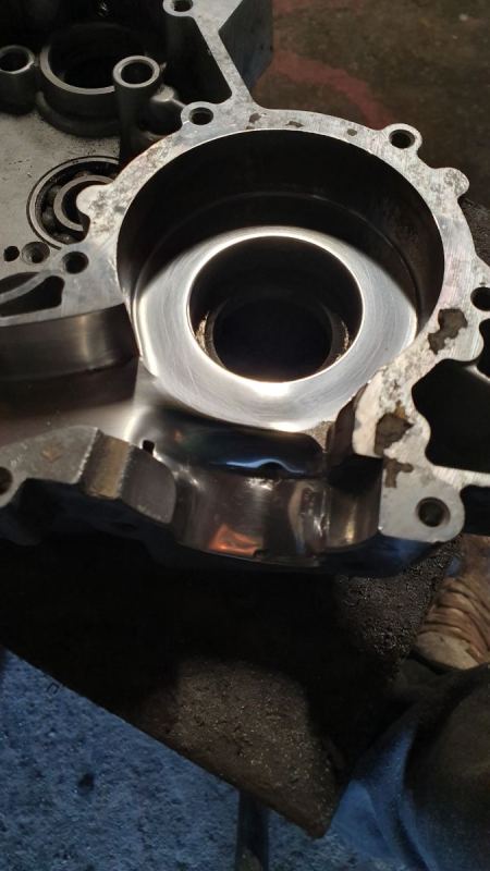

noux Posté(e) le 14 mars 2021 Auteur Signaler Posté(e) le 14 mars 2021 nouvel prépa bour changé de block car l'autre les roulement de vilebrequin rentre et sorte sen forcé reste a polir le passage des masse du vilebrequin

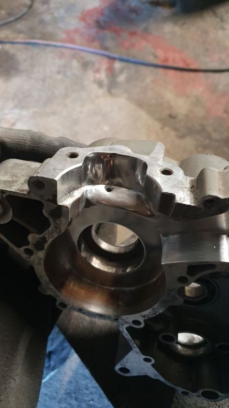

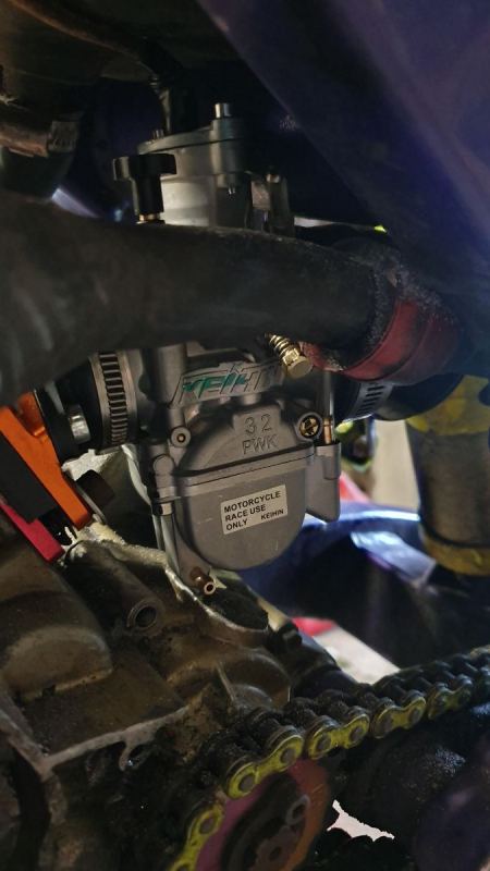

noux Posté(e) le 29 mars 2021 Auteur Signaler Posté(e) le 29 mars 2021 changement de carburateur vla la merde pour que ça passe obligé de grater le bloc et le carburateur

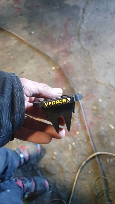

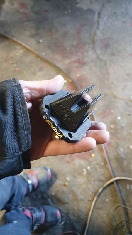

noux Posté(e) le 17 avril 2021 Auteur Signaler Posté(e) le 17 avril 2021 il y a 46 minutes, nathan 2917 a dit : Un kehin ali ? wish mais bon c'est pareill et j'ai rien a dire de mauvais sur le carburateur et je vient de recevoir les vforce3 de 85cr à l’instant, noux a dit : wish mais bon c'est pareill et j'ai rien a dire de mauvais sur le carburateur et je vient de recevoir les vforce3 de 85cr
nathan 2917 Posté(e) le 18 avril 2021 Signaler Posté(e) le 18 avril 2021 Il y a 8 heures, noux a dit : wish mais bon c'est pareill et j'ai rien a dire de mauvais sur le carburateur et je vient de recevoir les vforce3 de 85cr Je sais pas si ta vue mais zinzin préparation sur yt comparait la vforce wish ali etc et la vrai avec des passages au banc
noux Posté(e) le 18 avril 2021 Auteur Signaler Posté(e) le 18 avril 2021 il y a 58 minutes, nathan 2917 a dit : Je sais pas si ta vue mais zinzin préparation sur yt comparait la vforce wish ali etc et la vrai avec des passages au banc non j'ai pas vue c'est quoi la dif ? déjà sa marche plus fort que la vforce st6 et j'ai une cale de 1cm dessou les clapet bientôt nouvel peinture les beau jour reviénne je suis préssè de la fair ça va ressemblé a sa

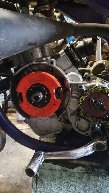

noux Posté(e) le 12 juillet 2021 Auteur Signaler Posté(e) le 12 juillet 2021 un peu de retour sur la vforce 3 et je pert de la puissance en bas régime nouvel commande il y a du temps d'attente c'est que sur commande

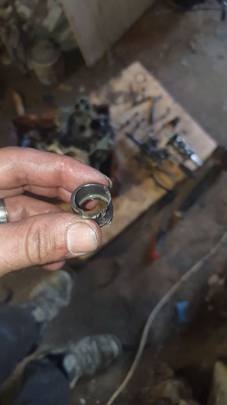

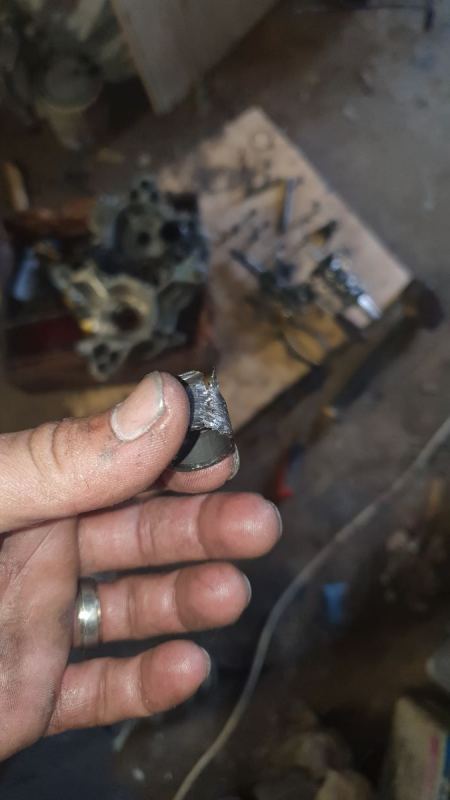

noux Posté(e) le 13 juillet 2021 Auteur Signaler Posté(e) le 13 juillet 2021 Il y a 3 heures, jona67 a dit : Ah oui tu te fais plaisir dit donc grave la je me fait plaiz par contre le prob de la journée en rentrend du taff grosse galère la douille a aiguille a éclaté
noux Posté(e) le 14 juillet 2021 Auteur Signaler Posté(e) le 14 juillet 2021 non pas très bon je vient de la changé
jona67 Posté(e) le 15 juillet 2021 Signaler Posté(e) le 15 juillet 2021 Et la portée dans le carter n'as rien ?
noux Posté(e) le 15 juillet 2021 Auteur Signaler Posté(e) le 15 juillet 2021 Il y a 2 heures, jona67 a dit : Et la portée dans le carter n'as rien ? non rien du tout j'ai du chauffé pour remétre la nouvel, j'ai démonté a temps ça m'a fait comme si la chaîne était détendu des accou quand je coupé les gaz je suis rentré j'ai ouver il y avai des aiguille partout mais que coté embrayage heureusement la boîte a rien pris non plus
jona67 Posté(e) le 16 juillet 2021 Signaler Posté(e) le 16 juillet 2021 Il y a 20 heures, noux a dit : non rien du tout j'ai du chauffé pour remétre la nouvel, j'ai démonté a temps ça m'a fait comme si la chaîne était détendu des accou quand je coupé les gaz je suis rentré j'ai ouver il y avai des aiguille partout mais que coté embrayage heureusement la boîte a rien pris non plus Si la boîte n'as rien tant mieux . Mais pardon d'avance pour la question idiote , t'as réussi a la changer sans ouvrir le moteur en 2 ?
