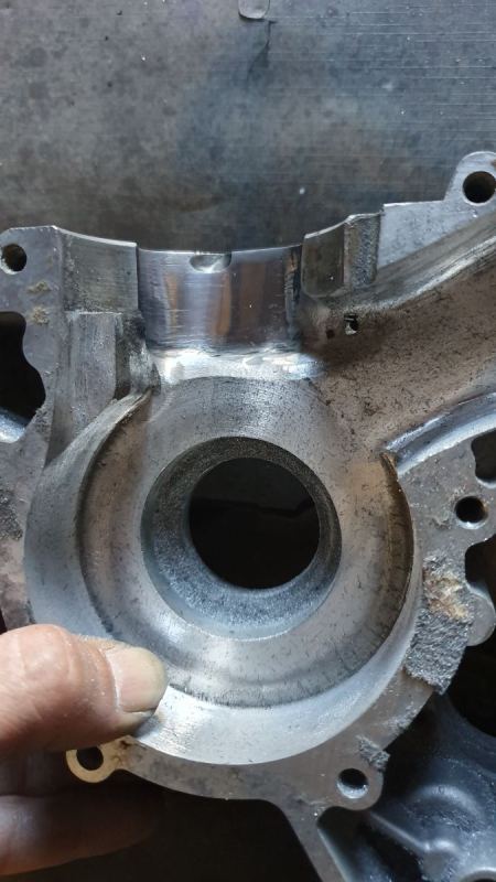

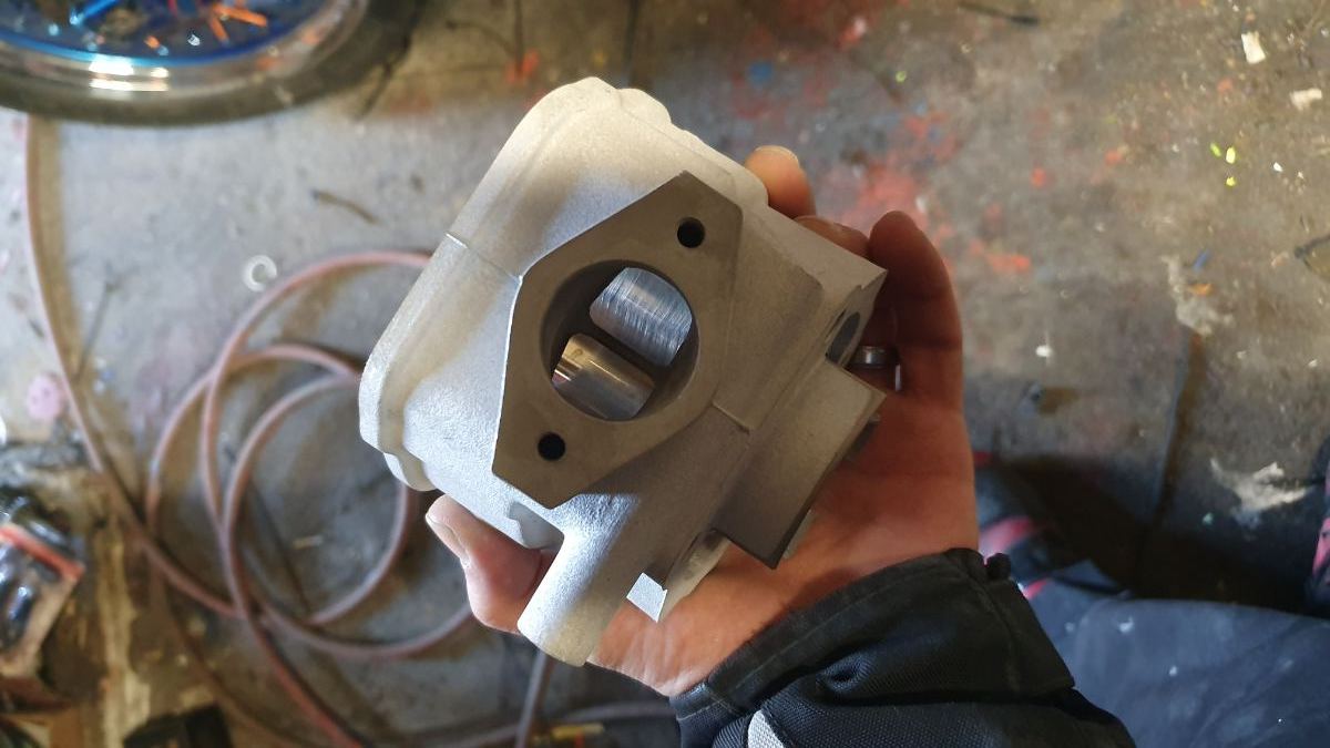

fred82000 Posté(e) le 11 octobre 2021 Signaler Posté(e) le 11 octobre 2021 il y a peux de matiere cotes allumage
noux Posté(e) le 11 octobre 2021 Auteur Signaler Posté(e) le 11 octobre 2021 j'avou entre les renforts il y a presque rien

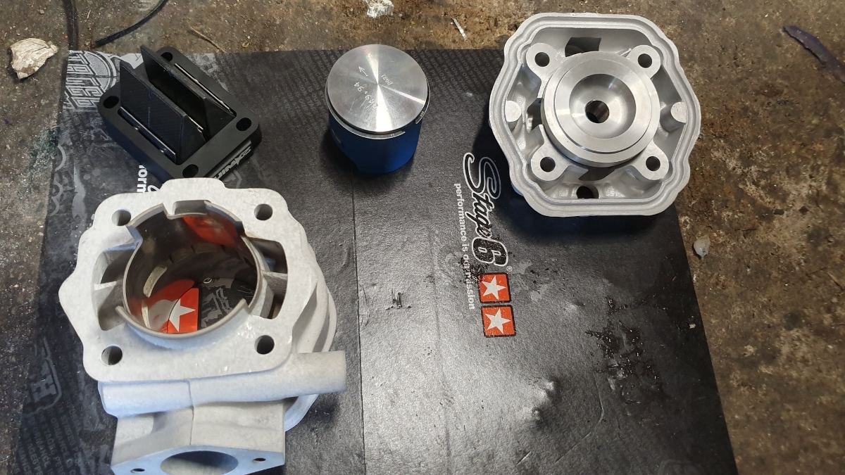

ScootMap Posté(e) le 13 octobre 2021 Signaler Posté(e) le 13 octobre 2021 il y a 26 minutes, noux a dit : commande reçu Salut, quelle cylindrée ce rage6?
noux Posté(e) le 13 octobre 2021 Auteur Signaler Posté(e) le 13 octobre 2021 il y a 25 minutes, ScootMap a dit : Salut, quelle cylindrée ce rage6? la c'est le 90 brk carrera , la boîte st6 que tu voi en dessous c'est celui de mon 88 big racing 1

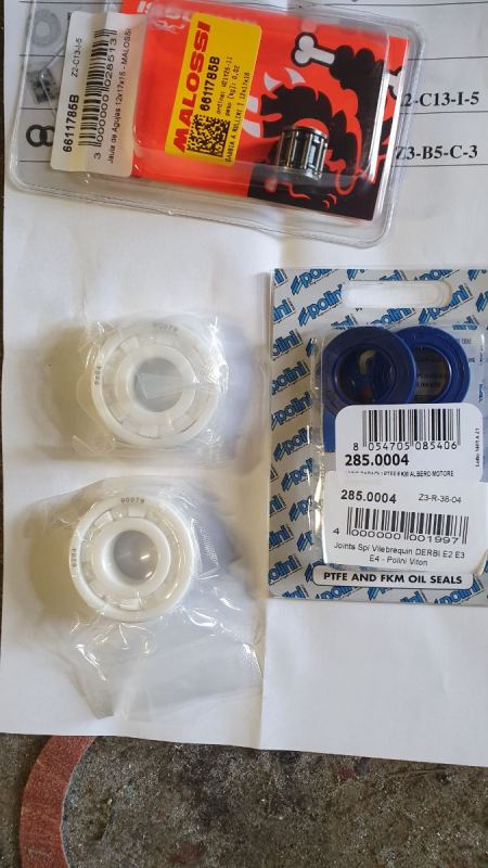

jona67 Posté(e) le 20 octobre 2021 Signaler Posté(e) le 20 octobre 2021 Ils sont en quel matière les roulements ?
noux Posté(e) le 20 octobre 2021 Auteur Signaler Posté(e) le 20 octobre 2021 Il y a 3 heures, jona67 a dit : Ils sont en quel matière les roulements ? céramique

jona67 Posté(e) le 21 octobre 2021 Signaler Posté(e) le 21 octobre 2021 Il y a 22 heures, noux a dit : céramique Je savais pas que ça exister pour moto . Combien ils coutent ? Par contre ils doivent être super fragile non ? Vaut mieux tout monter proprement pas un seul choc dessus
noux Posté(e) le 21 octobre 2021 Auteur Signaler Posté(e) le 21 octobre 2021 il y a 21 minutes, jona67 a dit : Je savais pas que ça exister pour moto . Combien ils coutent ? Par contre ils doivent être super fragile non ? Vaut mieux tout monter proprement pas un seul choc dessus ça coûte cher 80e le roulement c'est plus résistant que les roulement normal ça peut prendre 30000 t/m et plus de 1000° il métte des roulement céramique pour des moteur turbine oui faut tout monté a chaud et le vilebrequin a la presse

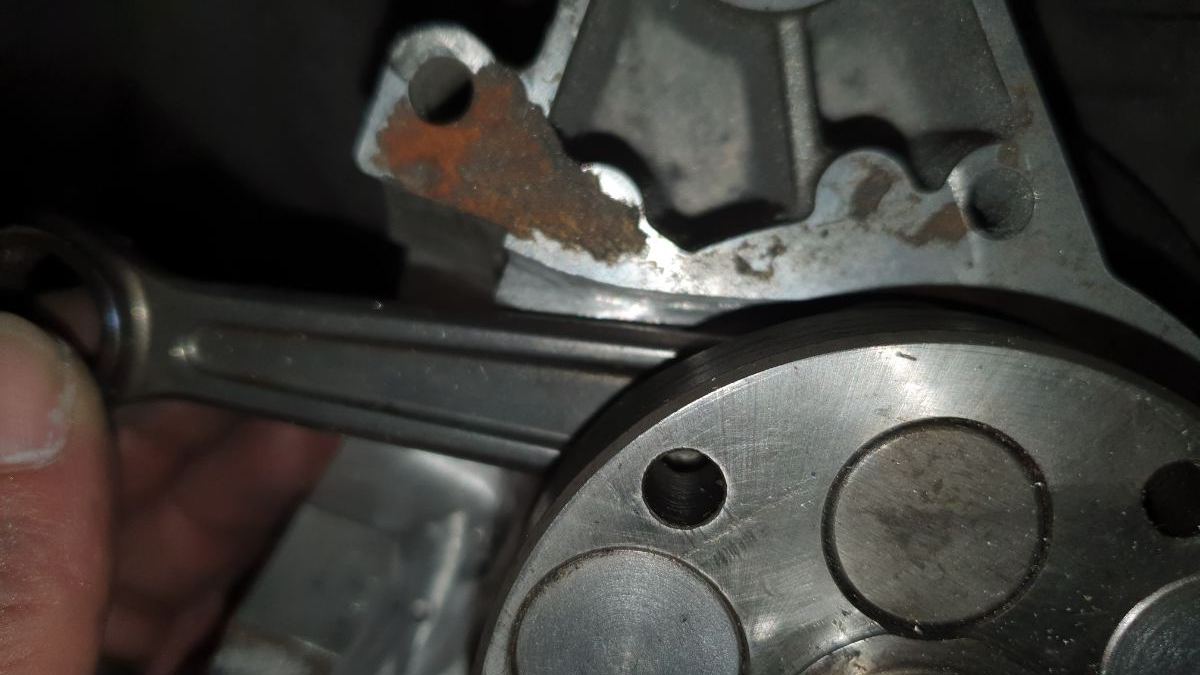

noux Posté(e) le 22 octobre 2021 Auteur Signaler Posté(e) le 22 octobre 2021 il y a 4 minutes, ScootMap a dit : Salut, C'est toutes les marques qui sont devenu de la daube, aussi bien que polini et malossi, c'est des pieces chinoise, le dernier mhr que j'ai eu, fallait tout ébavurer soi même...les clapets neufs chez malossistore officiel, tous troués ou vrillés par l'humidité...ah les actionnaires....en faisant cette technique, ils ont tous perdus des clients, du coup quand ils feront faillite, ben les actionnaires perdront aussi, toute la logique du serpent qui se mort la queue. salut je trouve pas que les piéces soi aussi mauvaise que tu le dit perso le st6 big racing que j'ai acheté il y a pas longtemp a aucun bavure et la finition et de très bonne qualité leur vilebrequin aussi comme l'alu utilisé pareill pour le italkit le brk que je vient d'acheter et pareill j'ai aussi un 80 polini fonte diamétre 50 sur un autre bloc et pareill très bonne finition mais je peux pas dire sa pour toute les marque car je les ai pas lol par contre le vilebrequin bidalot 44.9 avai pris une usire très preccosse au niveau des bague de sertissage de pied de bielle 1

jona67 Posté(e) le 22 octobre 2021 Signaler Posté(e) le 22 octobre 2021 Il y a 20 heures, noux a dit : ça coûte cher 80e le roulement c'est plus résistant que les roulement normal ça peut prendre 30000 t/m et plus de 1000° il métte des roulement céramique pour des moteur turbine oui faut tout monté a chaud et le vilebrequin a la presse Il me semble que ce type de roulement sont monté aussi sur certaine machines outils comme ça tourne super vite . La vu leur taille ça dois être bien plus cher Tu as une presse chez toi ? Enfin je suppose tu dois aller chez quelqu'un qui en a une ?
noux Posté(e) le 22 octobre 2021 Auteur Signaler Posté(e) le 22 octobre 2021 Il y a 3 heures, ScootMap a dit : pour italkit je sais pas ce que ça vaut, mais pour d'autres marque la qualité c'est ce que c'était y a 20piges, ça doit dépendre de la gamme de produit. je pence aussi que sa dépend du produit il y a 26 minutes, jona67 a dit : Il me semble que ce type de roulement sont monté aussi sur certaine machines outils comme ça tourne super vite . La vu leur taille ça dois être bien plus cher Tu as une presse chez toi ? Enfin je suppose tu dois aller chez quelqu'un qui en a une ? oui plein de machine industriel tourne avec sa wai je pence aussi que ça doit couter une couille voir les 2 lol mon voisin en a une

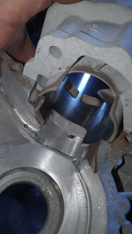

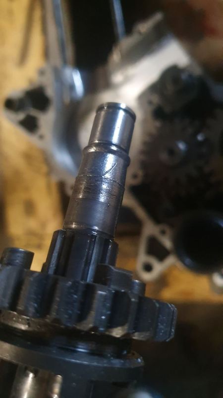

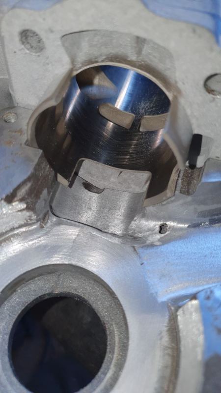

noux Posté(e) le 22 octobre 2021 Auteur Signaler Posté(e) le 22 octobre 2021 bon j'ai ouver mon block pour voir la boîte ça me faisai des acous quand je coupé les gaz comme une chaîne d'étendu et mizer l'axe primaire et rongé j'ai était obligé de démonté tous les pignon pour changé l'axe sinon voilà la prépa fini passage de bielle remontage
