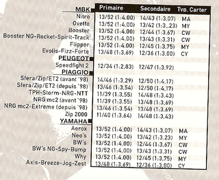

La rapport de transmi change beaucoup part rapport au 1 et 2 ? Et il y a pas une histoire de changement de rapport sur le 2 au passage de la norme euro 2?

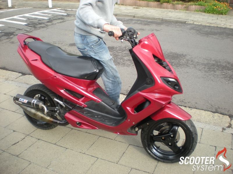

Petit commantaire perso, je kiff le look générale du sf2, surtout celui la (en bas)

Pour les transmissions ce sont simplement les diametres d'arbre qui change sur le pignon intermediaire sur le speedfight 1 il est plus gros et le sf2 plus petit.
Pour les peugeots euro 2 genre vivacity ,trekker etc.... le rapport transmission est très court je me rappel plus des rapports primaire et secondaire mais c'est plus court pour les 2.

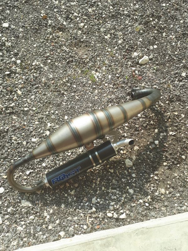

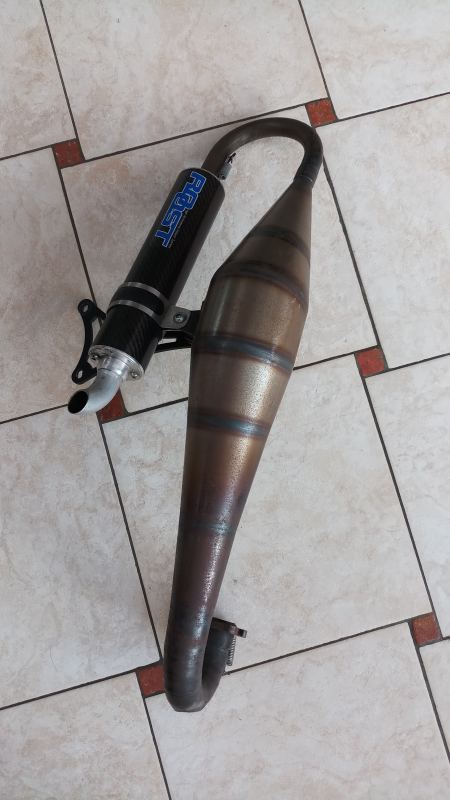

Petite question jimmy.pense tu que le pot roost qui se monte d'origine a rotule sur peugeot vertical peut se monter pour la modif cale de 4mm et cylindre piaggio? D'après toi?
En ce moment chez altec racing il font le kit mk sp 70cc de piaggio lc....a 110 euros
Est il plus puissant que le Stage6 racing qui est sur mon speedfight lc?
D'après toi?
Et oui j'ai 2 roost un sur mon speedfight et l'autre sur mon trekker:biggrin2:

Il est joli,le seul truc que j'ai horreur c'est le guidon reculé par apport au compteur.je trouve ca horrible. Je prefere classique qui sois pris dessus.

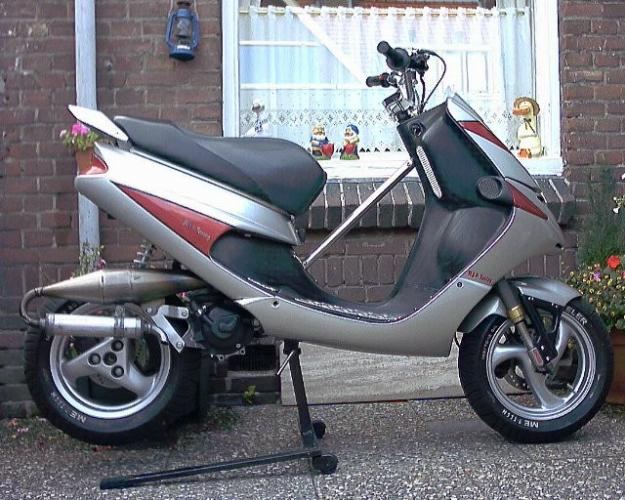

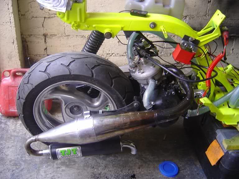

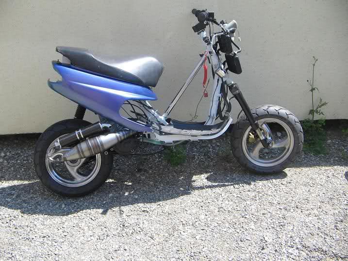

quelque exemple (sur speedak mais c'est pareil , je le trouve même plus sportif à part le gros phare d'origine)de kit piapia ave pot piapia non modif à part le bleue/cadre jaune ou ils modif .
je met le lien d'un tutoriel (en italien) pour la modif du kit et du pot .
https://scooterforum.net/threads/project-speedake-lc-stage6-race-pia-french.118167/
1342830124.jpg.2f6e9cc938bb48a9a75bfdb15920734a.jpgimages.jpg.5499d6755db0b13d7f58e7aa22225088.jpgwrmfcw.jpg.3baef6072f69fa34724e6803f7a78997.jpg14dld92.jpg.208096fde5bc0e132eeafe7b405ea8bc.jpg
il y a 31 minutes, semtex_72 a dit :
Mais en montant un kit de piapia avec la configuration qui suis, on peut monter un pot yasuni r part exemple ou faut obligatoirement mettre un pot de piapia ?
non , un yaz r pour peugeot ne peut pas 'accoerdé a un kit racing piapia , c'est comme monter un yar r de booster sur un nitro equiper d'un 70 evo ou mhr.
