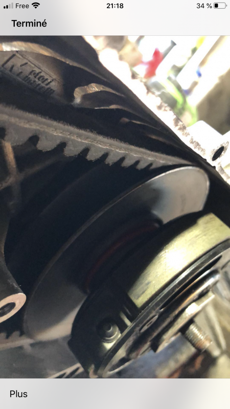

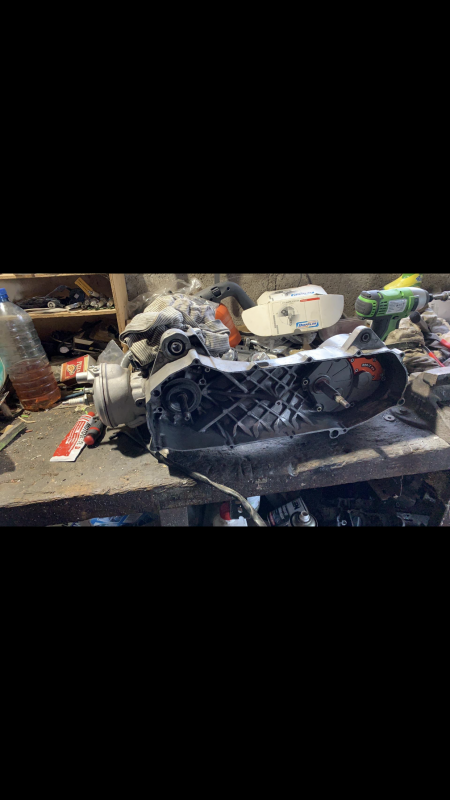

nathan 2917 Posté(e) le 15 mars 2020 Auteur Signaler Posté(e) le 15 mars 2020 Salut les gas j’ai avancer un peu aujourd’hui 1
Greg95 Posté(e) le 15 mars 2020 Signaler Posté(e) le 15 mars 2020 j'aime bien leur carter transmission...en plus tu peux l ouvrir.. Ton correcteur c'est un grande plage ?
nathan 2917 Posté(e) le 15 mars 2020 Auteur Signaler Posté(e) le 15 mars 2020 il y a 30 minutes, Greg95 a dit : j'aime bien leur carter transmission...en plus tu peux l ouvrir.. Ton correcteur c'est un grande plage ? Ouai ils sont beau leur carter oui c’est l’ancien pack overrange acier de @noux 1
noux Posté(e) le 15 mars 2020 Signaler Posté(e) le 15 mars 2020 et oui se sont met anscien prend en soin ta pas trop galéré a graté le block ?
nathan 2917 Posté(e) le 16 mars 2020 Auteur Signaler Posté(e) le 16 mars 2020 Il y a 7 heures, noux a dit : et oui se sont met anscien prend en soin ta pas trop galéré a graté le block ? Non pas du tout j’ai pris un disque à poncer sur disqueuse ça a été tout seul

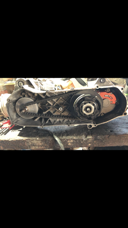

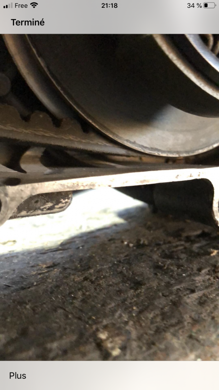

noux Posté(e) le 16 mars 2020 Signaler Posté(e) le 16 mars 2020 a c'est que ça va tout seul lol fait gaff sur le haut la courroi risque de frotté quand tu vas roulé quand elle va se tendre au démarrage je trouve elle et proche
nathan 2917 Posté(e) le 16 mars 2020 Auteur Signaler Posté(e) le 16 mars 2020 il y a une heure, noux a dit : a c'est que ça va tout seul lol fait gaff sur le haut la courroi risque de frotté quand tu vas roulé quand elle va se tendre au démarrage je trouve elle et proche A ouai tu trouve ?
noux Posté(e) le 16 mars 2020 Signaler Posté(e) le 16 mars 2020 oui je trouve tu verra si ta courroi séfiloche sur le dessus c'est que elle frotte de temps en temps
nathan 2917 Posté(e) le 17 mars 2020 Auteur Signaler Posté(e) le 17 mars 2020 La courroie arrive bien en haut j’ai remonté le bloc sur le cadre y’a plus qu’à tout rebrancher remettre le carburateur et je vois si il démarre 2
