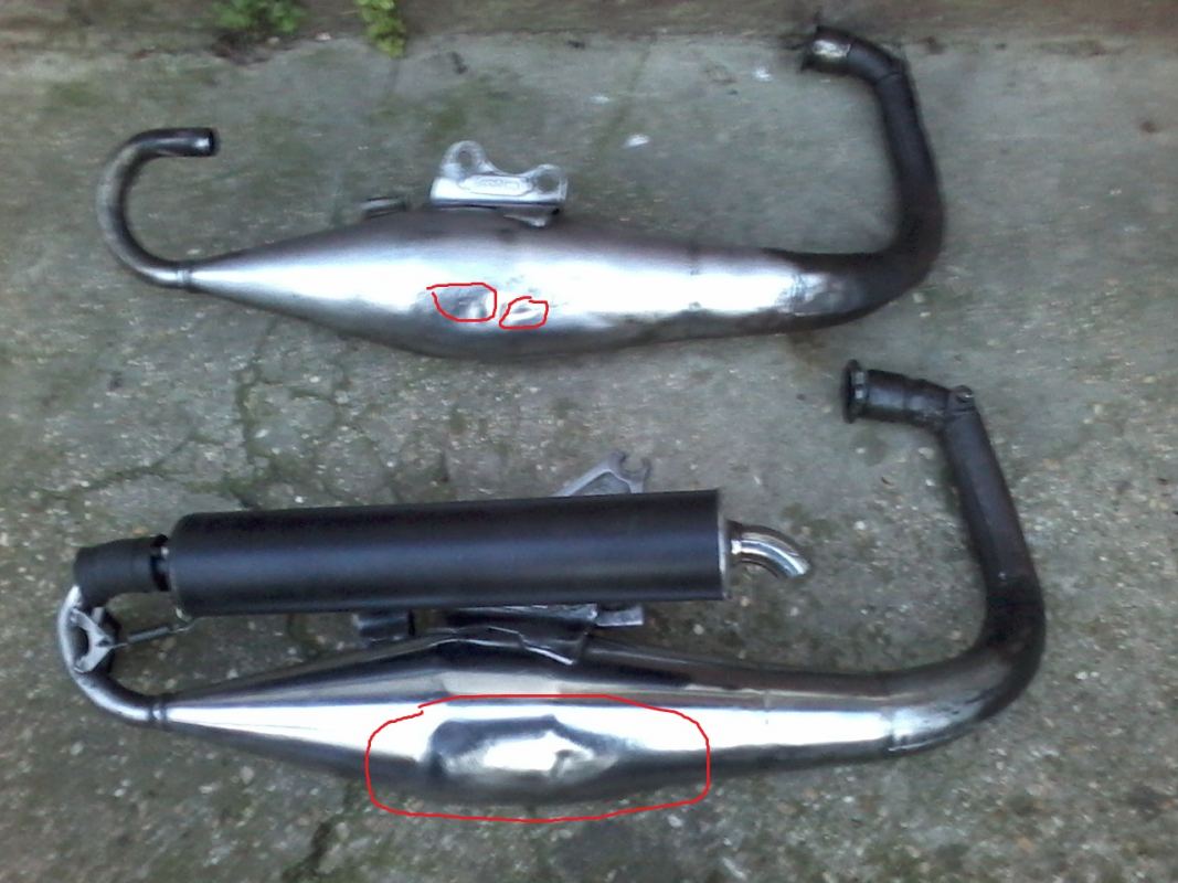

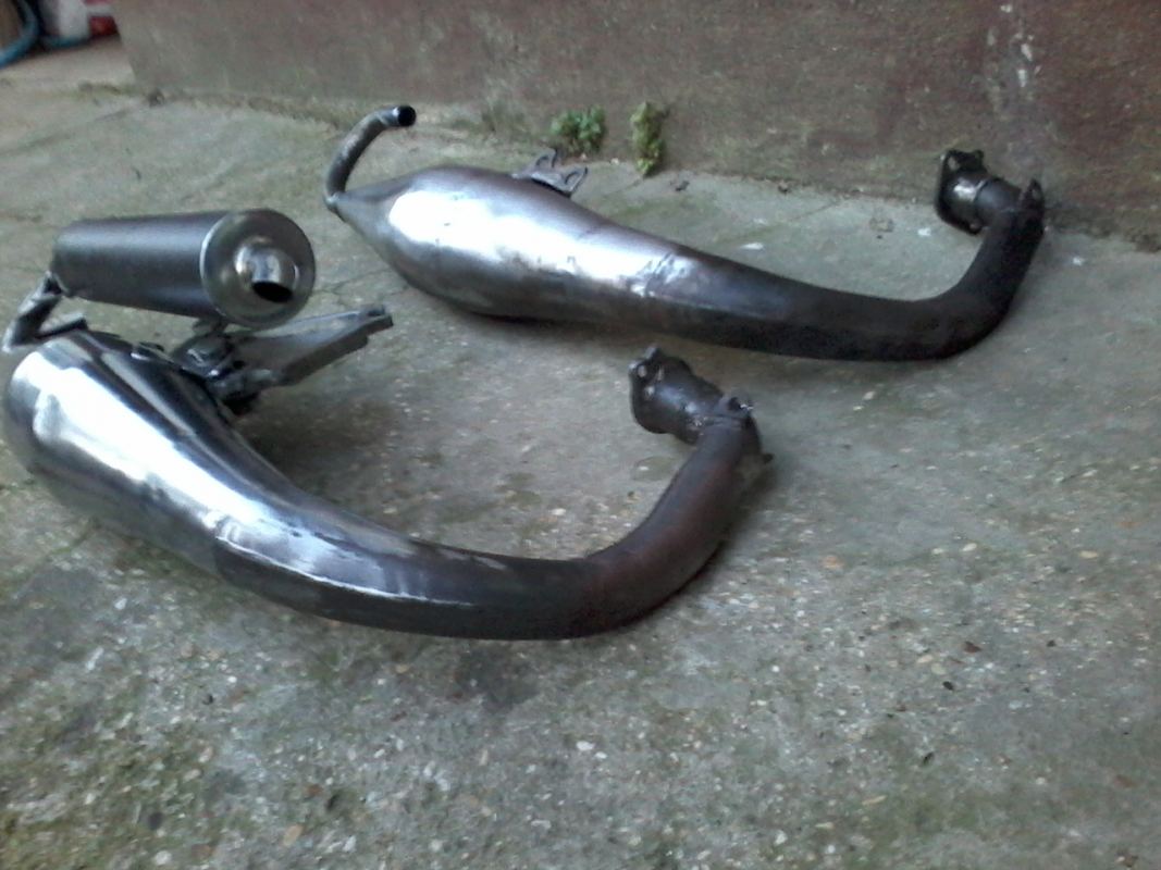

j'ai 2 polini evo 70 (le 1)  à vendre , pas neuf , mais 1 complet et polis  (sauf la pate de fixation qui est cassé) et un autre sans pate ni cartouche qui a ete ressoudé derriere après avoir eclater aux congelo , et c'est le plus perfo des 2 vus qu'il est plus volumineux. les 2  pour 80 eu . entourer en rouge c'est pas des pok , c'est mon reflet je m'en suis apperçu une fois les tof sur le pc , possible d'en faire d'autre , le non complet a un petit pok au coude ce qui ne l'empeche pas de marché fort . il sons pas neuf , mais très perfo et pas chere. j'avais un most mais il est partit.

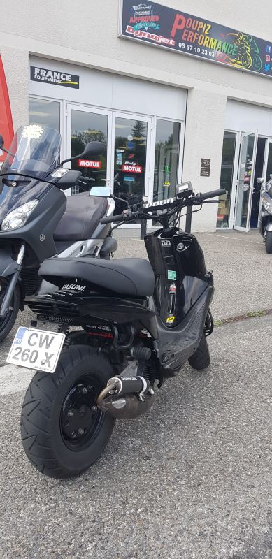

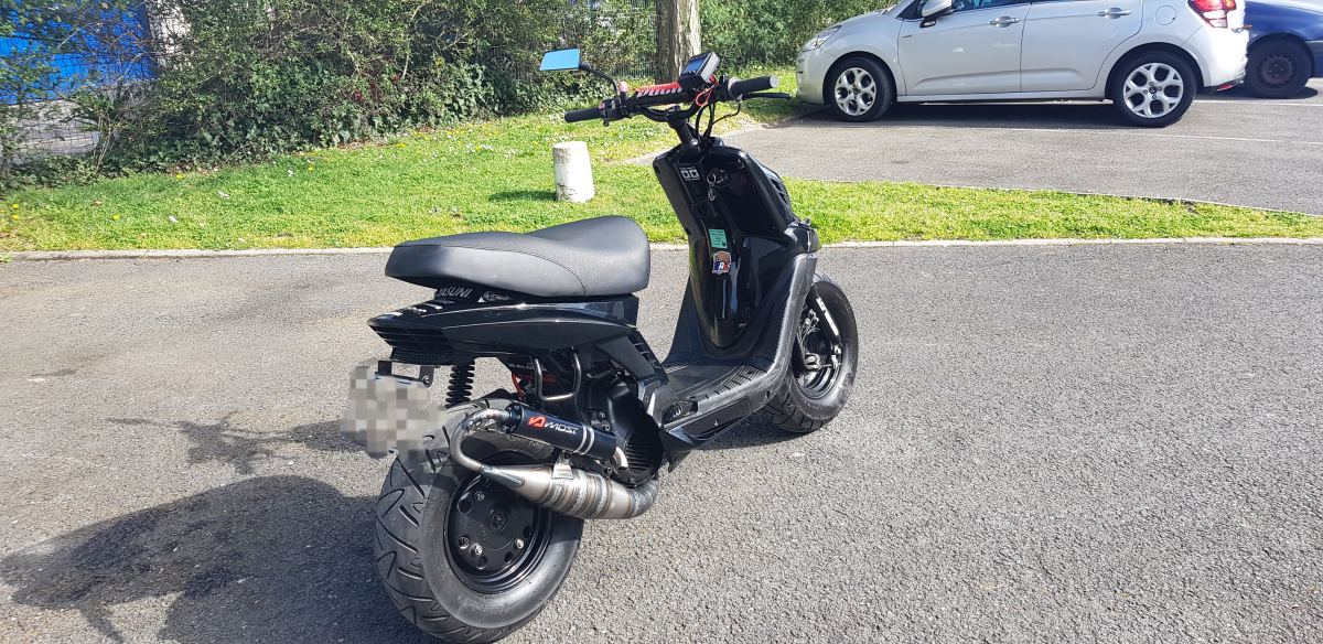

Résultat esthétique après montage
