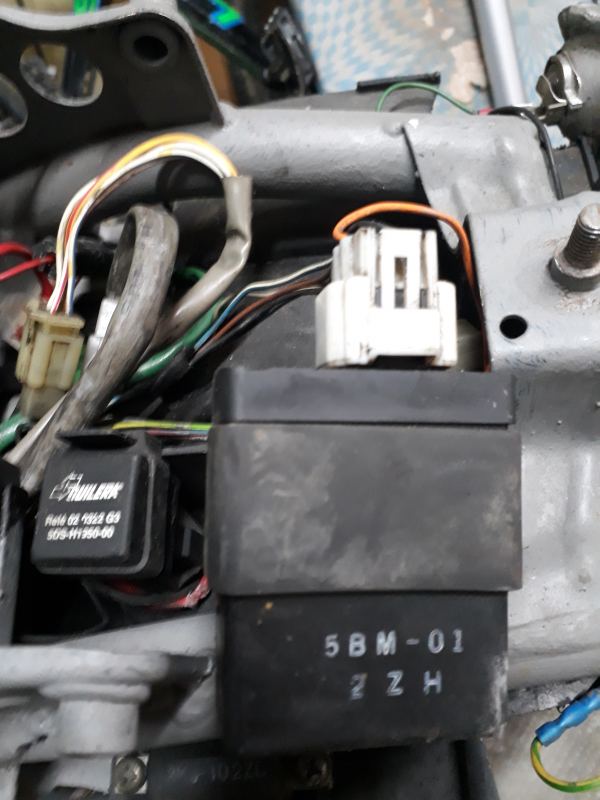

je me demande ci ça peut venir d'un problème électrique genre allumage cdi. j'ai aussi lu que le cdi pouvait bridé mon scoot.
tof du cdi:

si le cdi serais mort tu aurais plus d'étincelle ou tu ferais plein de pet et de rater ou autre

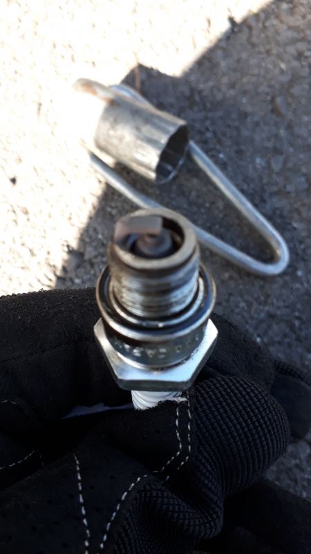

juste un truc quand je passe de l’essence avec le pinceau en haut de la pipe coté boîte a clapet le scoot s'éteint alors que le scoot tien bien le ralenti :/  le ralenti est fluide du démarrage a la vitesse max jusqu’a l’arrêt du scoot. oui le pot mhr est vraiment top bas,mi,haut régime,répond présent et le bruit est beaucoup plus stylé que le c16.
tof de la bougie, arrêt carburateur.
