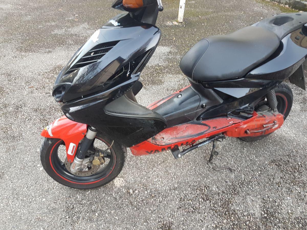

Je vous présente mon nouveau projet basé sur un Aerox de 2008 racheté 300€ à un pote qui l'a massacré. j'ai été le chercher ce w-e

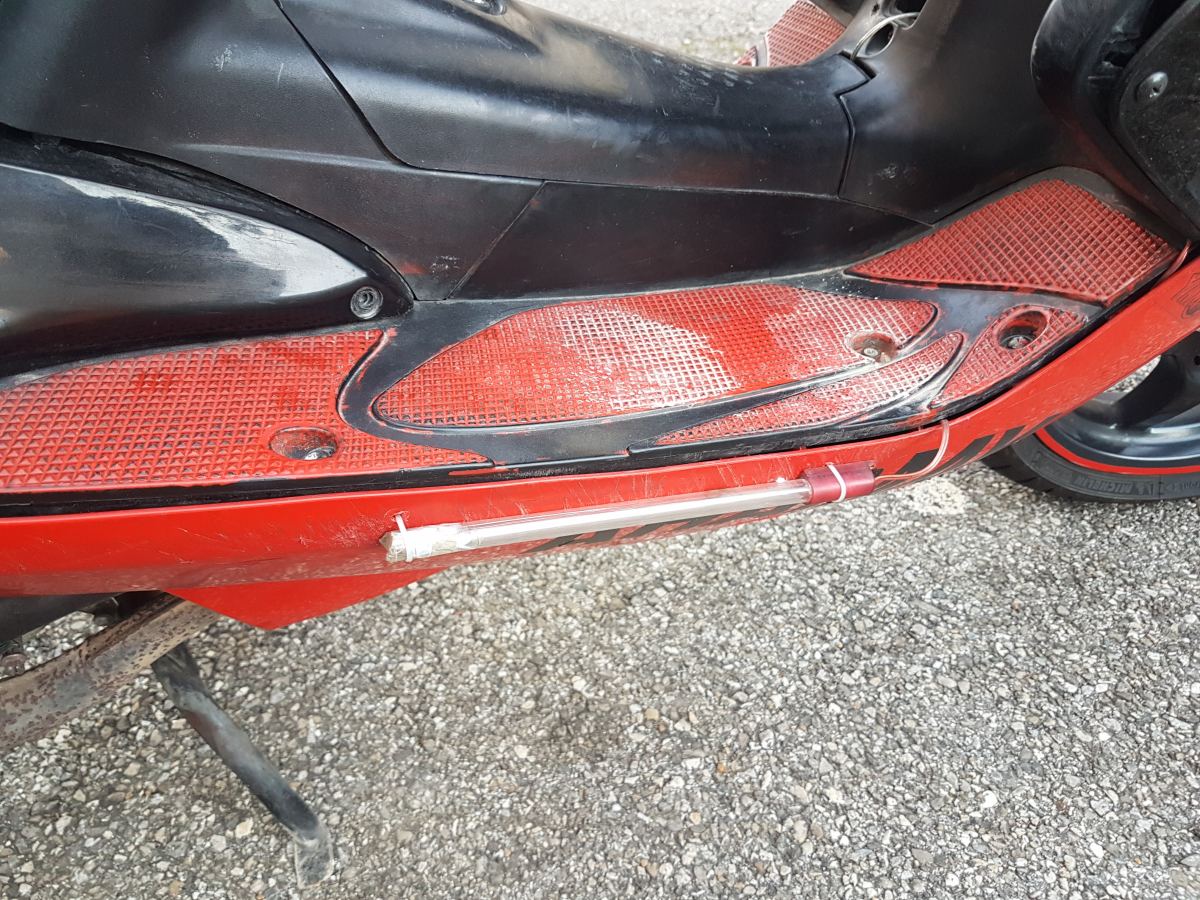

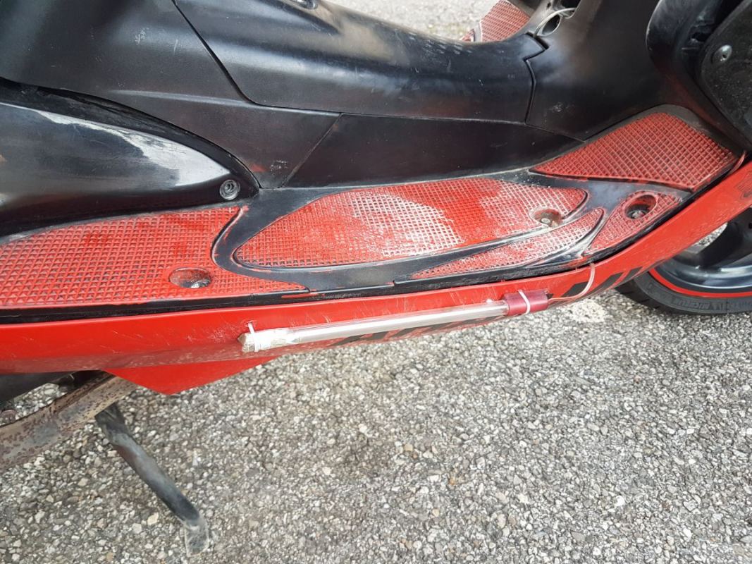

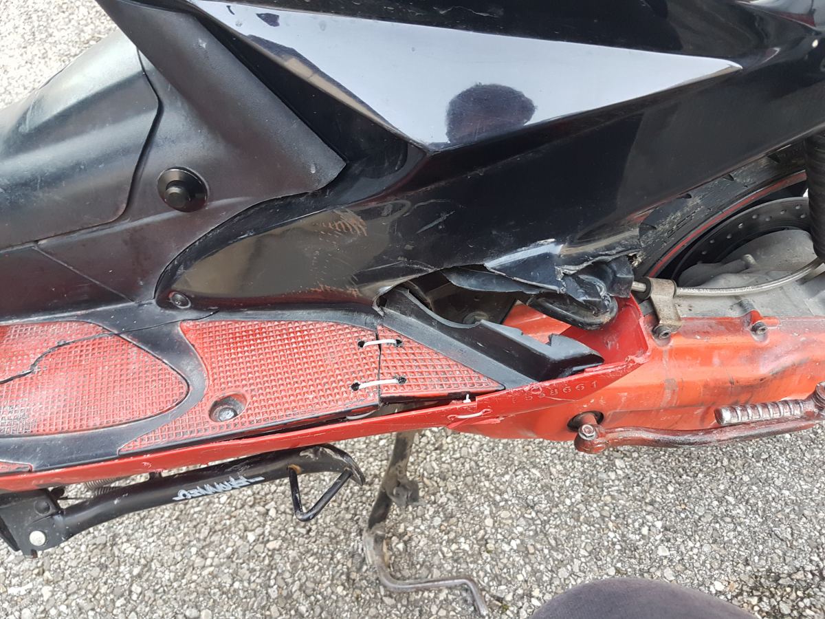

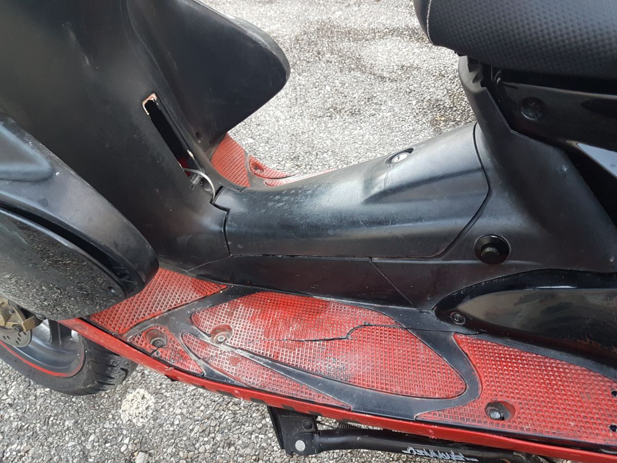

Plancher H.S et même cassé à plusieurs endroits, ailes Z cassées où le passager pose ses pieds, néon installé en mode dégeu, bas de caisse en bon état selon mon pote donc à virer aussi. Visiblement il est aussi bon en branchement électrique que Chuck Norris pour tourner dans des bon films. Si quelqu'un peu me dire ce que c'est comme cartouche
Donc voici les photos lors de son achat

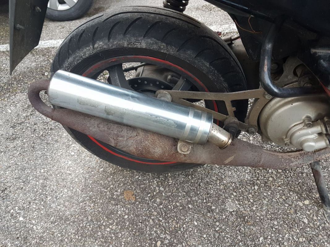

Yes avec la carte grise mais je sens qu'avec le nouveau système ANTS je vais attendre un bon moment avant de l'avoir. il roule mais j'ai l'impression que le pot ou la cartouche comprime la sortie des gaz comme s'il était bridé à mort

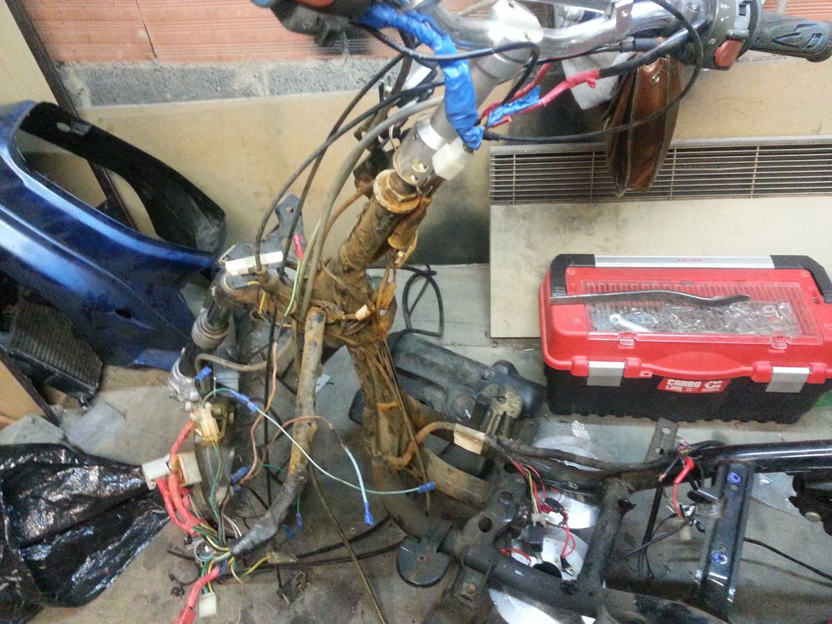

Voici des news j'ai dépoiler le scoot donc il y a des dégâts sur le plan de l'électricité du scoot.

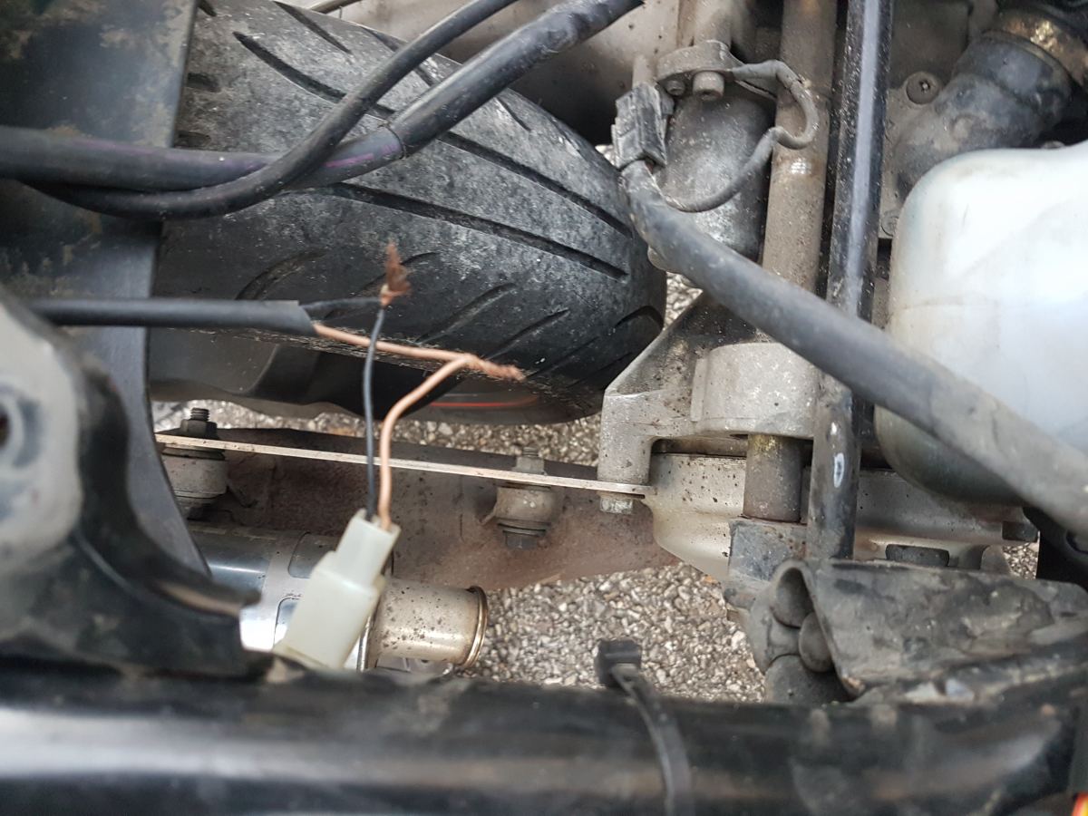

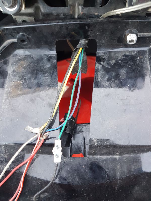

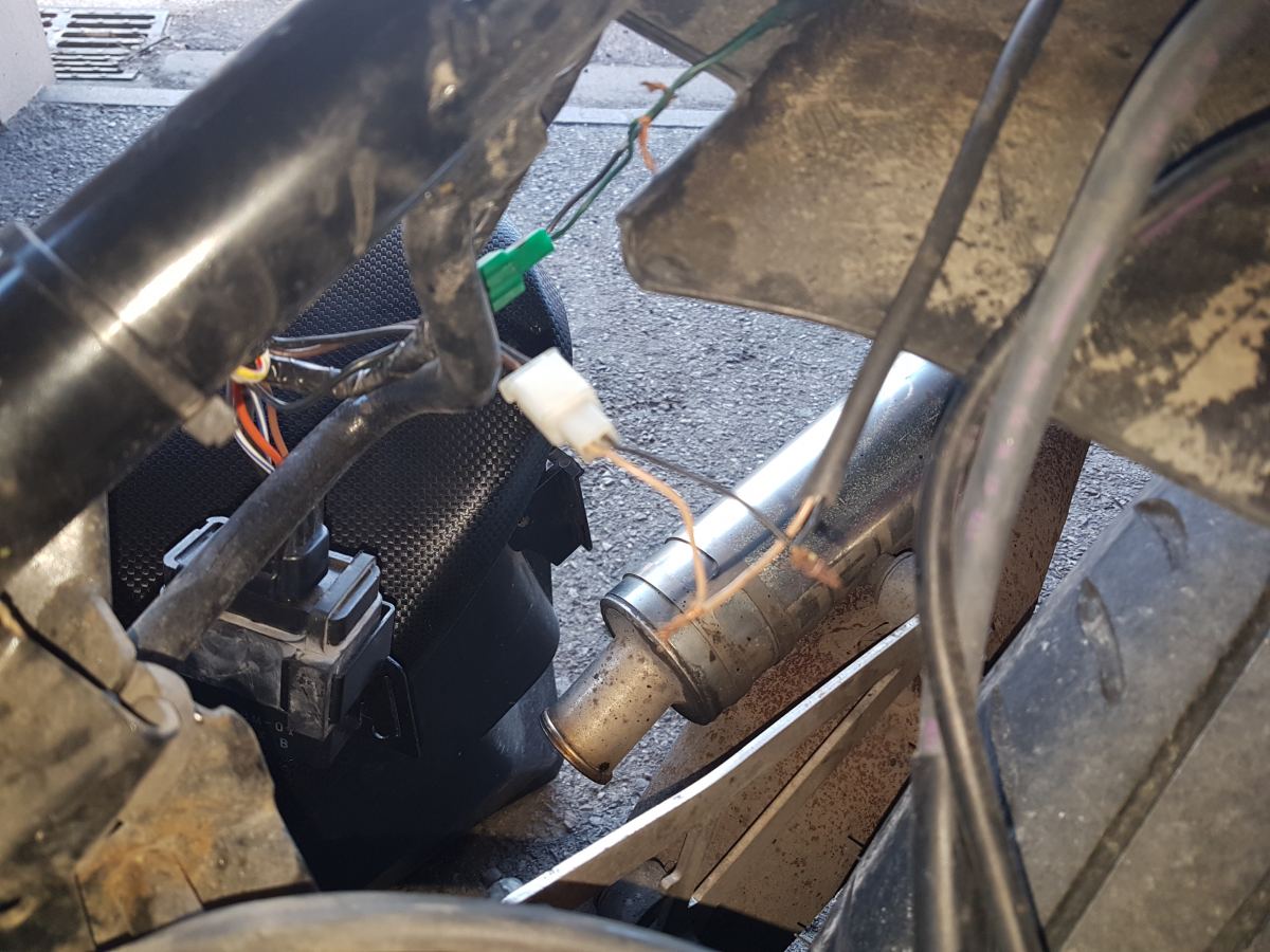

Le phare ou devrais-je dire la  double optique était branché à l'arrache et des fils sont coupés, câble du compteur coupé et des fils déconnecté à l'arrière. Place aux photos ci-dessous, attention certaine photos sont choquantes.
J'aimerais brancher un phare d'origine mais je connais pas la couleur de chaque fil pour refaire correctement le branchement là j'aurais besoin de votre aide.

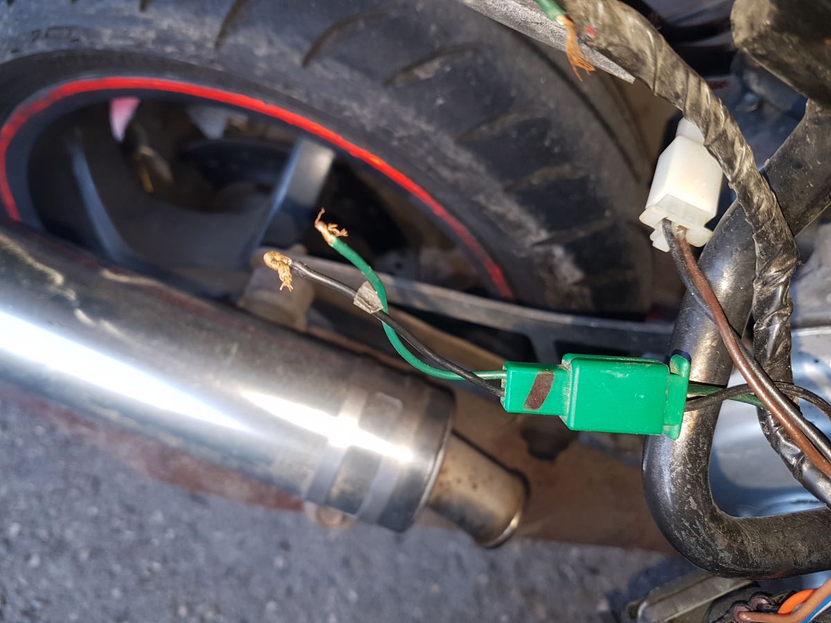

Pour les 3 autres photos savez-vous à quoi correspondent ces connectiques et comment les rebrancher correctement.
Et puis comme le moteur n'avait pas tourné j'ai essayé de le démarrer au kick car le démarreur est H.S mais rien à faire il à a pas voulu démarrer.
Le carburateur est un 17.5 mais avec un starter à câble j'aimerais le changer par un modèle avec un starter auto
Voilà pour aujourd'hui

il y a 30 minutes, Docteur JEFF a dit :
berk,achete un faisceau neuf,si tu veux j en ai 1 neuf à vendre
tu le vends combien ton faisceau, j'aimerais éviter de le changer. sais-tu à quoi corresponde les fils noir et vert et marron et noir et si on peux rebrancher tout ça correctement
Salut pour le phare origine il te faut les 4 fils qui sortent du scotch c'est les bonne couleur : Noir = Masse Jaune = plein phare vert/noir = feux " normal "  rouge/bleu = veilleuse
Pour la cosse verte et blanche il s'agit des clignotant arrière désolé de tête je peux plus te dire lequel est gauche et lequel est droite
Bon courage ça promet niveau électricité ..
Il me semble que il y a moyen de savoir si c'est un 6 ou 12 bobines sans démonter le cache il suffit de regarder a quoi ressemble ton boîtier CDI si c'est un gros ou un petit
il y a 41 minutes, jona67 a dit :
très juste,j y pensais plus

Pour les fils dénudés j'ai trouvé ce sont les fils des clignotants donc soit je refait le branchement soit je les change pas trop envie de me prendre la tête car j'y connais rien en branchement électrique.
Merci à toi Jona pour m'avoir dit la couleur des fils, ça va bien m'aider. J'ai trouvé grâce à Tampaxxx un site et j'ai trouver les cosses pour refaire correctement le branchement du phare au passage je changerais le grosse ampoule d'origine par une ampoule "effet xénon" que j'ai déjà mis sur mon autre Aerox le jaune.

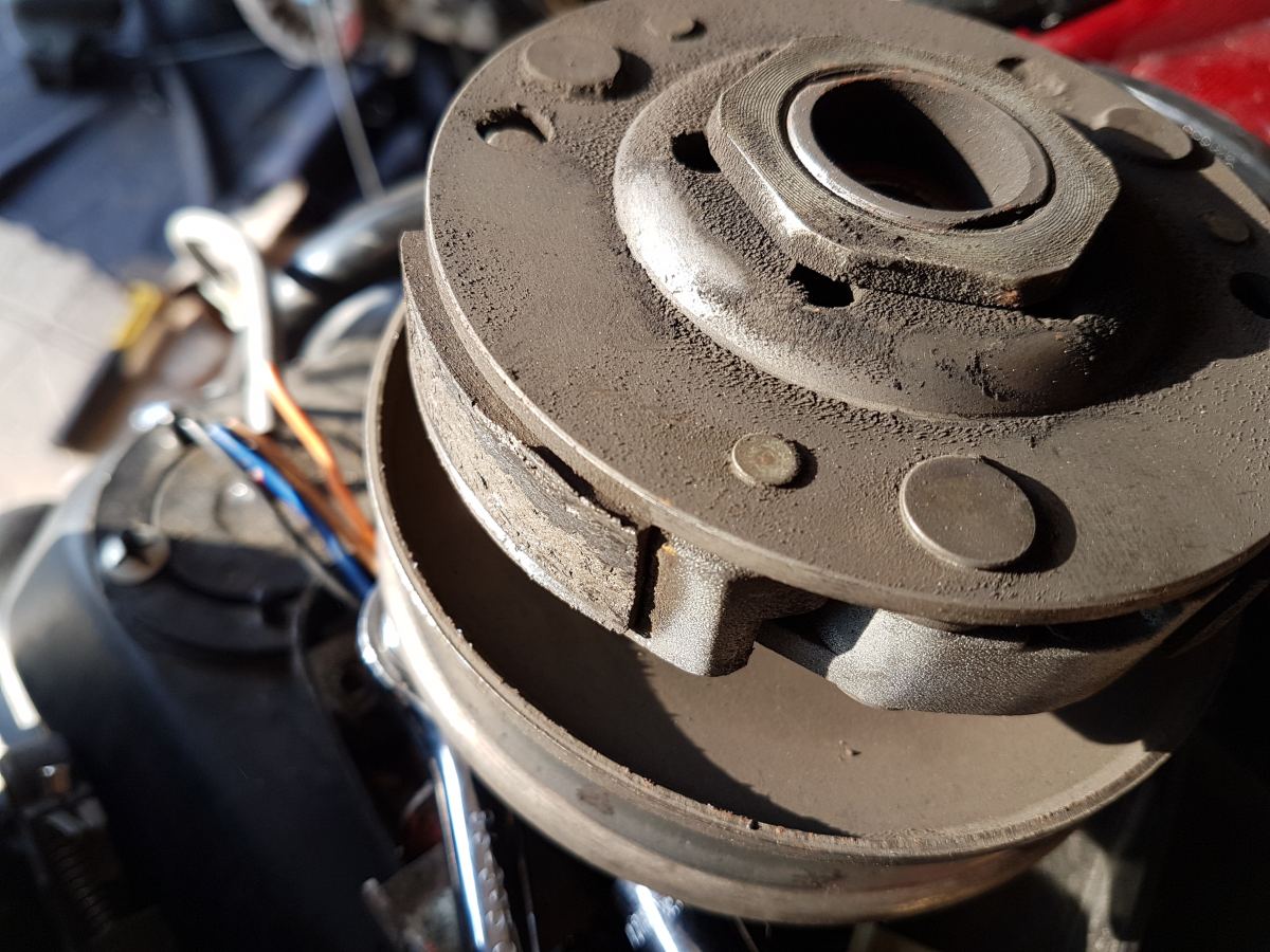

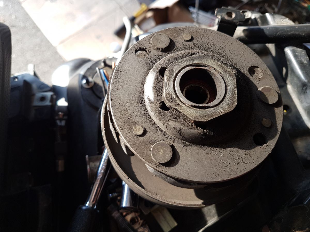

J'ai démonter l'embrayage il est dans un sale état donc hop direction poubelle. Par contre je sais pas de quelle marque ni modèle prendre, sur mon autre Aerox j'ai un Polini 3G réglable. Si vous pouvez me donner un conseil suis preneur
J'en profité pour changer le câble de compteur qui était aux abonnés absents. Je me suis aperçu que si la batterie n'est pas brancher j'ai pas d'allumage et il ne démarre pas.
