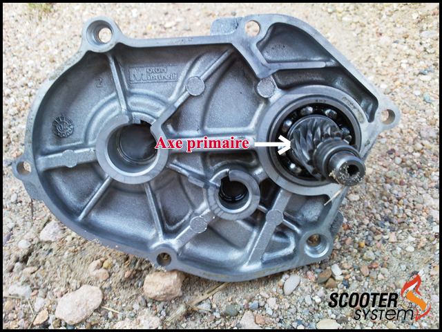

salt , la 15/41 est faite pour être monter avec la primaire d'origine (13/52 ) . si elle monte pas c'est que ta primaire n'est pas d'origine (pas en 13 dents mais en 14 , sûrement une 14/42.)
Posté(e) (modifié)
Le 23/04/2019 à 20:29, jimmy@ a dit :
Salut en fait la primaire a des dents incurvées de ce type là , voir photo:
Tandis que la 15/41 Stage6 a des dents droites
C'est pour cette raison que je ne peux pas mettre la transmission secondaire
