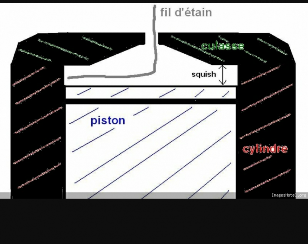

Bonsoir, j'ai une petite question pour le réglage du squish de mon athena sport alu 70cc.  Dans la notice ils disent réglage du squish a 0.9mm, avec le kit j'ai eu un joint d'embase en papier et 4 joint d'embase alu (0.12, 0.20, 0.30 et 0.40mm), alors je me pose plusieur questions
1 : quand j'ai fait le test du squish avec un fil d'etain j'ai mis le joint d'embase papier, et j'obtiens 1.74mm, c'est trop, donc puis-je mettre uniquement un joint alu pour obtenir la bonne valeur du squish? (ca parait bien fino quand même, aucun risque?)
2 : je n'est pas de clé dynamométrique, donc quand je sert ("au pif") je risque de changer la valeur du squish non? Je veux dire dans mes différents essaie pour trouver les 0.9mm requis?!
3 : j'ai fait mon test avec fil d'étain de 2mm, es-ce trop épais?
4 : comment faire si même avec le plus fin joint alu, je suis au dessus des 0.9mm?

Pour ton squich le fil d étain est la meilleure solution 2mm c'est bien..
Les joint d embase alu sont très bien tu ne risque rien..Met lui un peu d huile 2t avant installation ou pâte à joint comme tu veux.
Pour le serrage à la main aucun risque, tu sert à fond (sans tout péter) tu roule environ 100/200km et tu ressert un peu si besoin, car des fois le cylindre travail et tu as besoin de resserrer.
Le serrage à la main ne faussera pas ton squich car ta culasse se pose sur ton cylindre et ne peux pas allez plus loin (sauf si tu es vraiment balaise et que tu tord ta culasse :D)

prend la valeur sans joint pour voir a combien tu tombe et de la après tu fait des calcul de voir quel joint il te faut en plus du joint papier qui lui et indispensable
ta valeur changera un peu au final car les joint se tasserons une fois tout bien monter serrais et que tu démarrera le scoot donc monte a 0,92 et après avoir tout bien monter et serrais tu devrais tomber a 0,90

La valeur se prend sans joint

bein alors je suis perdu, la j'ai fait le test du fil d'etain sans joint d'embase (avec le joint de culasse (qui fait 0.4mm)), et j'obtiens 0.9mm, c'est la valeur qu'il me faut avec le joint d'embase, donc le joint papier fait 0.6mm, alors si je le met je me retrouve a 1.5mm au lieux de 0.9mm, que faire?!
Sur la notice Athena ils disent ca :
SQUISH : pour obtenir les meilleurs performances de ce groupe thermique on doit avoir un squish conique égal a 0.9mm. Pour le-relever il faut : positionner le piston manuellement vers le point mort inférieur, insérer du trou bougie un fil d'étain de l'épaisseur du 1.5 mm en axe avec le piston, tourner le volant manuellement dans le sens des aiguilles d'une montre de facon que le piston soit porté sur le point mort suppérieur (au moins 3 fois). Le fil d'étain montrera un écrasement que mesuré avec un calibre centésimale indiquera la valeur du squish. Si la valeur ne correspond pas, lever ou abaisser le cylindre en REMPLACANT le joint d'embase avec les joints fourni dans le kit.
La dernière phrase, pour moi je la comprend que je peux mettre uniquement un joint alu en remplacement, nan?
Pasque si je met juste le plus petit joint alu seul, je serais a 1.00mm au lieux de 0.9mm, ca reste correcte non?
