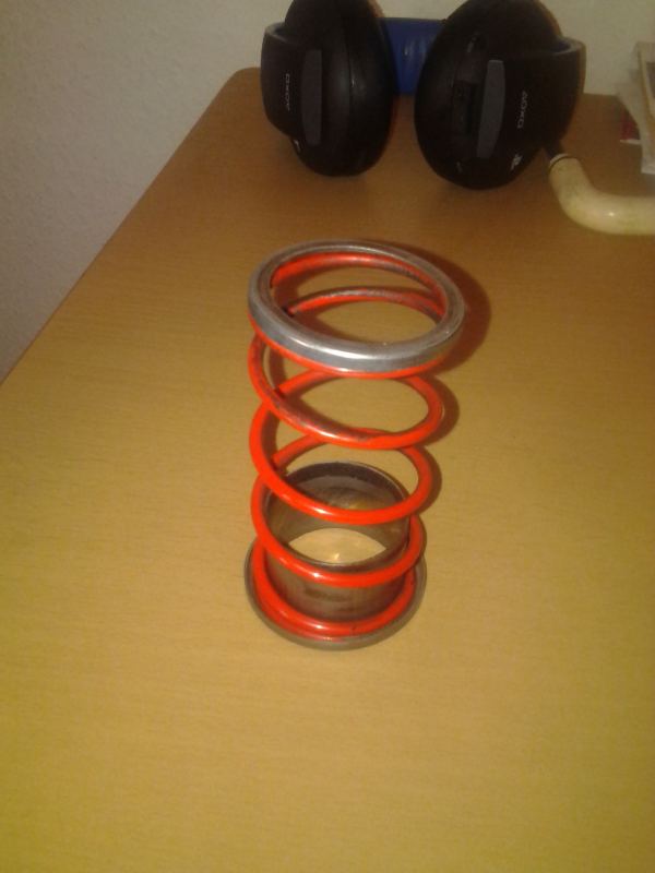

bonjour à tous comme d hab je me tourne vers vous
Hier j'ai recu ma transmission secondaire 14/41 donc je test avec l overrange
Le scoot gueule a mort et n avance pas plus que 50
j'ai l embrayage doppler sx86 ressort rouge d ailleurs je pense c des malossi j'ai du les desserer à fond et c un peu mieux il gueule moins mais toujours 50kmh
Je suis en rdp rouge malossi c ce qu il me faut et en 4,7g
Donc j'ai tous ce qu il faut pour le régler mais je demande avant de faire n ayant jamais eu de varia GP
j'ai penser a tester en 5,4 5,2g et j'ai des ressorts malossi jaune que je pourrait tester au cas ou car pas évident cette embrayage sx86 a régler

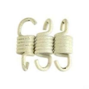

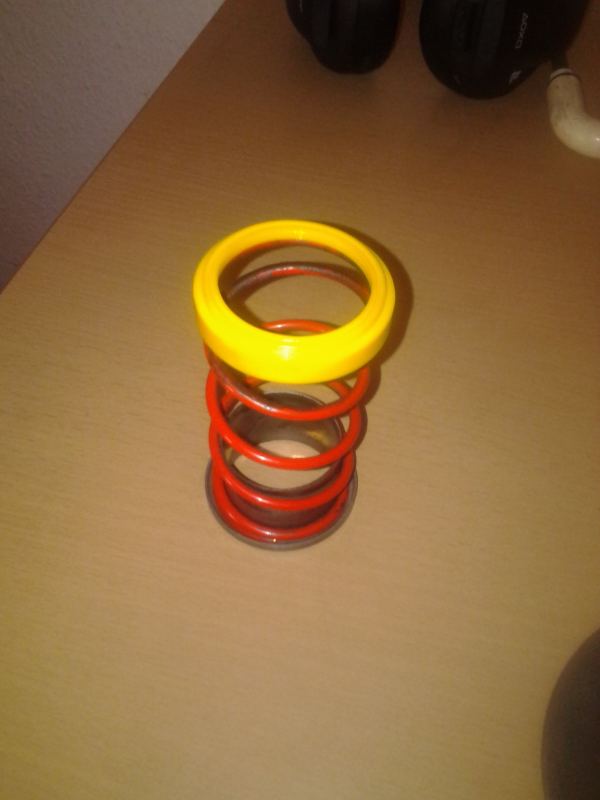

Ps j'ai pas de ressort blanc recu avec le pack par contre j'ai des blanc et jaune malossi
Modifié par Nicodu67
Yes j'ai capter sa en démontant du coup j'ai mis les malossi jaune dans l etau et avec une multiprise j'ai tourner j usqua qu il sois dans le sens oposer ben nikel sa as très bien fonctionne j'ai tendu a moitié c déjà trop le scoot se leve au moins de 50cm
j'ai tester avec 5g il gueule grave moins et monte a 90 du coup
je vais tester 5,5 et tendre au minimum les jaune

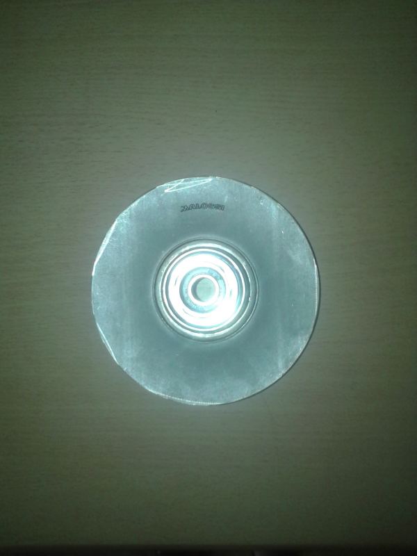

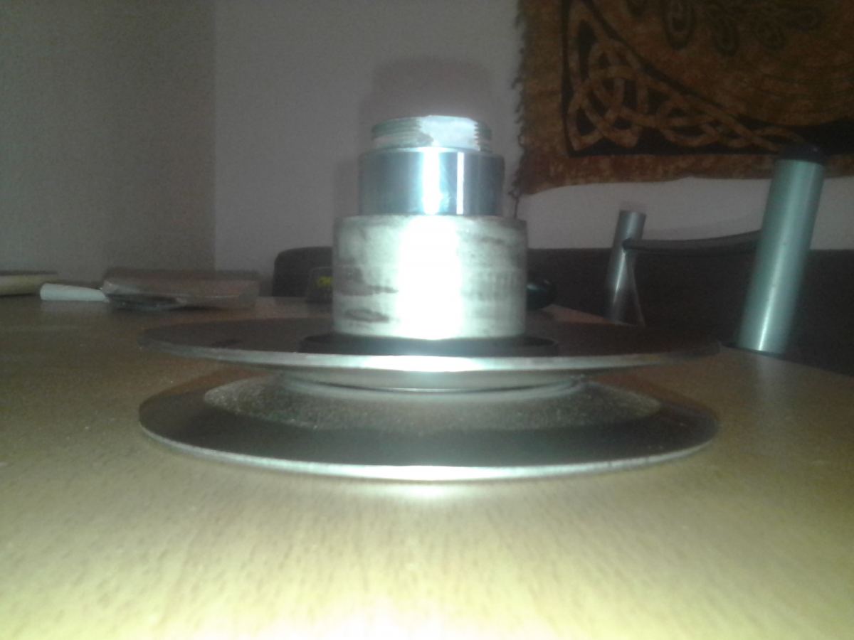

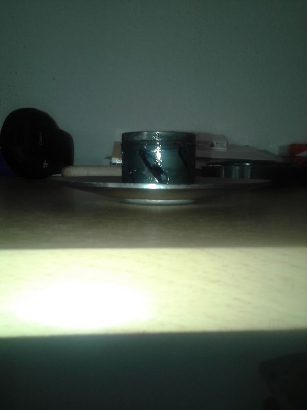

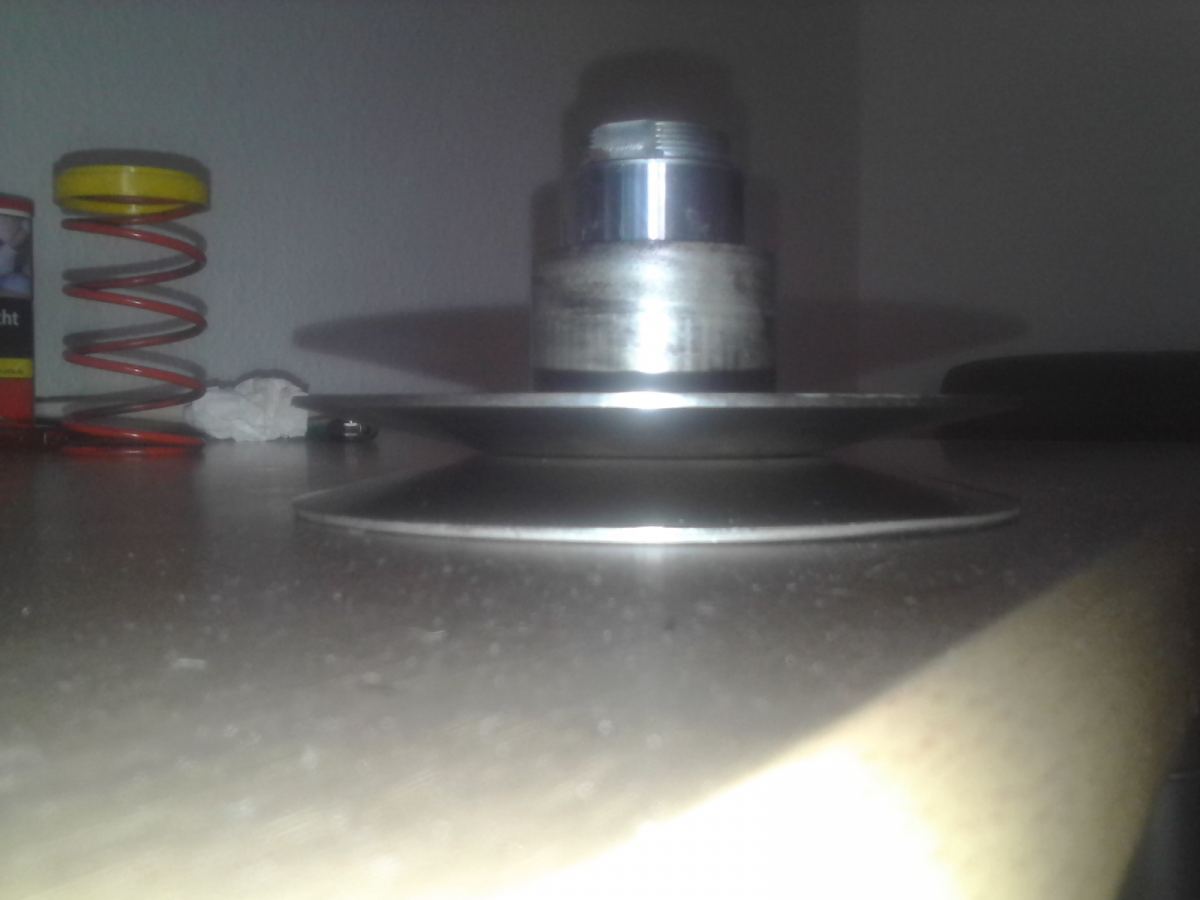

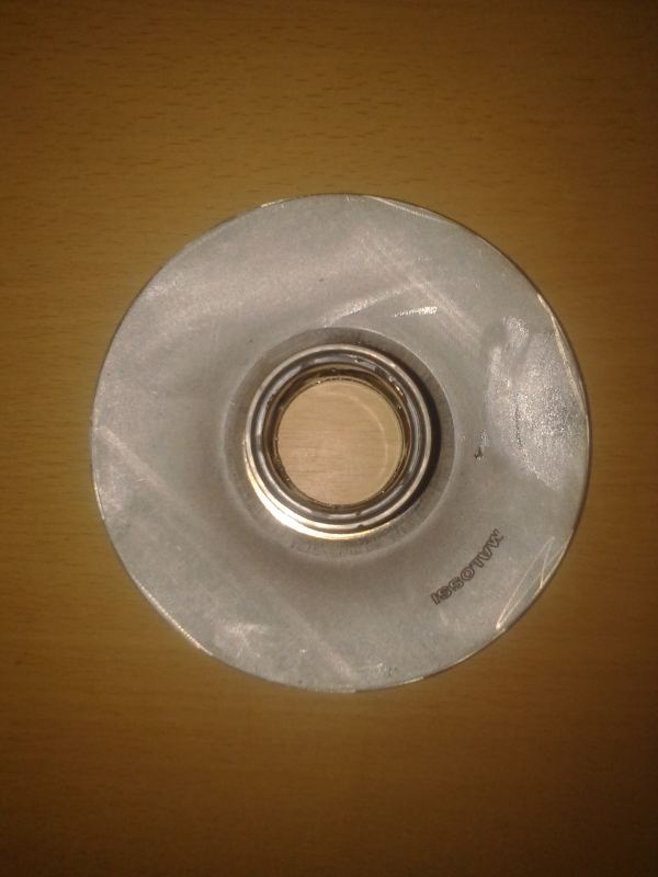

Je c toujours pas quelle pente utiliser je met des photos
Puis j avais un bague en feraille entre le rdp et l embrayage sans doute sa qui me fesais vibrer
Merci pour rappel mes 3 pionts étais au niveau des 3 petit point frapper dans l alu voilà
Salut en pente met l'autre elle est plus raide. T'auras encore plus de reprise. Tu vire ta bague grise qui etais dur ton ressort et tu monte a la place dans l'embrayage le torsion controller.;)

Prend une tof a plat de ton correcteur pour qu'on puisse voir les 2 pentes.

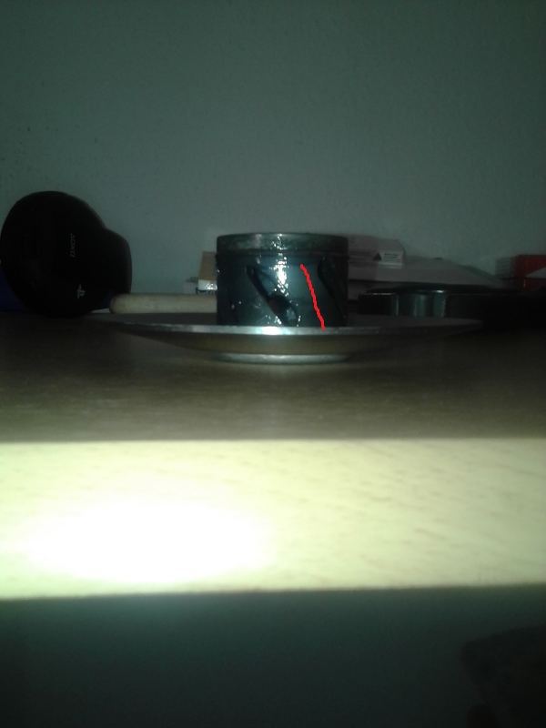

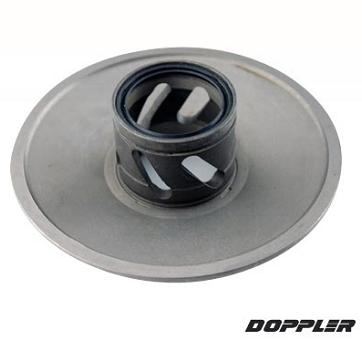

Bonjour,
ce que tu appelle les points frappés dans l'alu ce sont des aérations sur le "tube" du correcteur et aussi pour laisser passer de la graisse entre les pentes et les roulements sur l'axe primaire, en fait sur ce "tube" il n'y a qu'une position réelle, avec les 3 embouts que tu mets du côté le plus gros diametre dans le "tube" et avec les 3 petits anneaux que tu mets dessus côté des pentes que tu auras choisis(que 2 positions de pentes vu que les embouts n'ont qu'une place, vu que les trous plus petits sont des aerations)
  • Merci 1
D accord j avais rien Compris a cette histoire de pente,je suis trop con sur ce coup c bon j'ai enfin capter grace a ta photo jim merci a tous
C aussi abuser la diff quand tu change de pente enfin bon je vais faire ca direct
