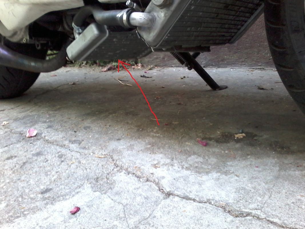

0 Invité Posté(e) le 16 juillet 2019 Signaler Posté(e) le 16 juillet 2019 (modifié) Salut, qui tu peux mettre le Stage6. Le radiateur du Nrg qui,mes pluto du Gilera Runner acause les brachment de durite son droite et pas comme chez le Nrg dans un Angle. Spotanement jeu dirais essai de Installer le Radiateur du Gilera Runner sur la 1 comme sur la photo. le réservoir d‘eau la 2 et 3 un garde a boue un peu près dans seu jors.Pour protege le Radiateur. https://www.maxiscoot.com/tnt-garde-boue-avant-a366505.html Et la pompe à eau doit être installer au point le plus bas,au dessus du bas caisse par example.Mes sais du taff à faire si tu veu faire du all days avec.Et si tu veu aussi que sa soit aussi bien fait tout propre. Jeu commance r‘ai avec installation du Radiateur et Réservoir d‘eau au premier si la tu seu passe bien le reste sera un clein d‘oeuil à faire.Bonne chance Et oublie pas si tu commance avec le bas de caisse a decoupe pour le Radiateur et que sa marche pas il teu fauxdra un nouveau.Et le pièce de carrosserie du Stalker son rarement,sourtout en France il a pas beaucoup marche. Modifié le 26 juillet 2019 par Invité

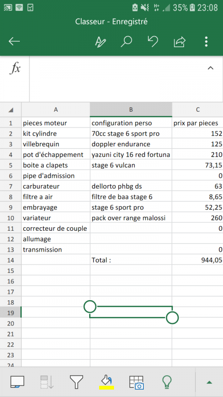

0 Stalk3r85 Posté(e) le 19 juillet 2019 Auteur Signaler Posté(e) le 19 juillet 2019 (modifié) @deleeh que me conseil tu pour une configuration assez fiable et pointu en haut régime et le plus possible sous les radar des flic (leur yeux) (exemple pot type origine ou detente homologuer mais avec bride retirer pour le montage) et une configuration pas plus de 800 - 1000e Modifié le 19 juillet 2019 par Stalk3r85

0 Invité Posté(e) le 19 juillet 2019 Signaler Posté(e) le 19 juillet 2019 Salut, tu veu tapé dans le tas directement la. Le Pot et très serre pour le Stage6.Si tu ire en Malossi replica 70 ccm au top rose il ire encore le Yas R. Sinon passe en C16. carburateur Pwk pas trop fiable pour le All day pluto Dell'Orto en 21.Comme en parle du All day le cylindre a monosegment aussi possible mes avec beaucoup main d‘euvre.Le Malossi Replica au le Top rose sans pas très puissance comme le Stage6 mes assez fort et plus équilibré pour le all day. Et au leu allez avec le Malossi Variateur avec sans correcteur de couple,prend directement le Pack overrange Malossi sa revien moins cher. Et le filtre à air jeu laisserait d‘origine.Prend pluto la mousse a Air. Et pour la Transmission je suis pas sûr si elle passe.Parceque le Stalker a une autre dimension de rou.Alors pluto regarde si ta un 12 pouce comme le typhoon par example. Sinon la transmission sera trop long. L‘embrayage Doppler jeu suis perso pas trop fan. Il teu manque encore les roulment C4 et des Gicleur aussi, Bougie Ngk Br 9 Es.

0 Stalk3r85 Posté(e) le 19 juillet 2019 Auteur Signaler Posté(e) le 19 juillet 2019 @deleehaprès t conseil tu pense ça peut suivre? @jimmy@ si je passe en lc quelle radia dois je mettre et quelle pompe (marque et modele) merci

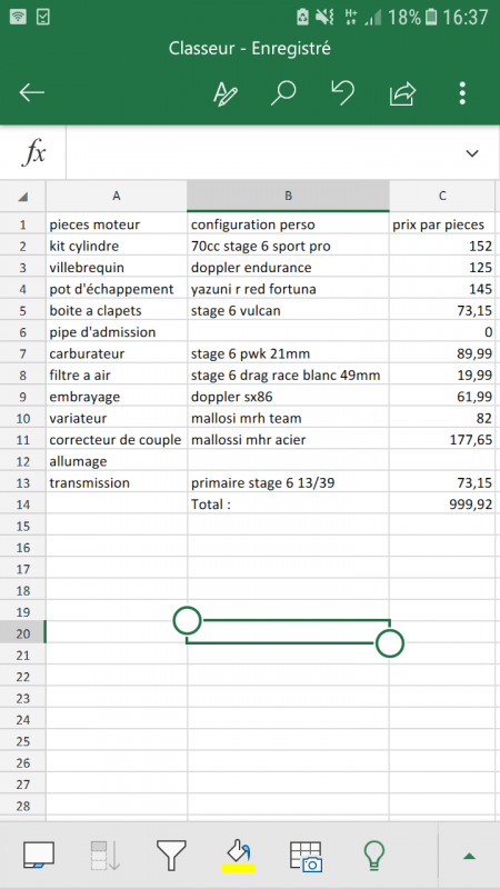

0 Stalk3r85 Posté(e) le 20 juillet 2019 Auteur Signaler Posté(e) le 20 juillet 2019 (modifié) @jimmy@@deleehet tu me conseile le Stage6 sport pro(70cc 199,50) ou le airsal sport(70cc 134) sur une configuration LC pour runner ? Modifié le 20 juillet 2019 par Stalk3r85

0 Stalk3r85 Posté(e) le 20 juillet 2019 Auteur Signaler Posté(e) le 20 juillet 2019 @deleeh donc tu me conseille le Stage6 70 sport pro?
