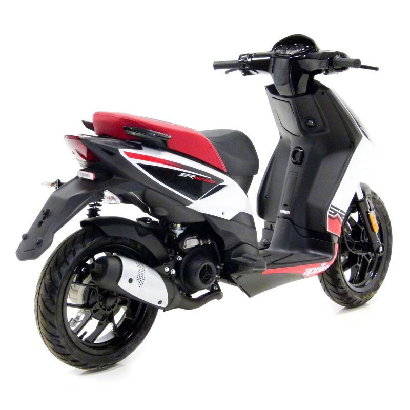

Bonjour , mon scooter vien de serré je l'ai remis a neuf j'ai changé le piston ect je voudrais savoir entre un pot touring et un yasuni r c'est le quelle le meilleur ? ou vous avez une configuration a me conseiller pour atteindre les 80kmh sans kité merci a vous d'avance . sur a photo il y a un pot touring mais c'est juste pour vous montrer a quoi mon scooter ressemble merci :D
