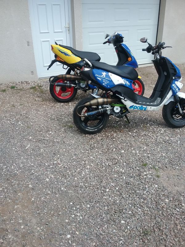

0 Nicodu67 Posté(e) le 28 juillet 2019 Signaler Posté(e) le 28 juillet 2019 (modifié) Il y a 8 heures, guigui34420 a dit : d'autre avis Perso j'ai un dopler endurance axe de 10 acheter d ocas no stress,fait pas comme moi prend ton futur vilebrequin en axe de 12... Et neuf si possible.._ Aller aplus je vais sortir mon tigre Ha oui au faite j'ai acheté mon groupe thermique top perf tpr alu sur un site Italien ( biollamotors )a 173e fdpc Mxs jcrois c 230... Vas voir leur site ta rien a perdre en plus j'ai eu une cote A .._ Il me semble ta le top rose due plus a 190 truc du genre Modifié le 28 juillet 2019 par Nicodu67 1

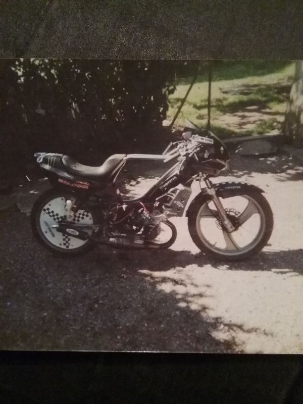

0 Nicodu67 Posté(e) le 28 juillet 2019 Signaler Posté(e) le 28 juillet 2019 (modifié) Il y a 9 heures, Msb a dit : Yo ta l air d avoir aussi des petite fusee gg ,speedfight c etais mon 1er scoot marche bien,perso avant les scoot moi c était les sp,spx,rcx,magnum racing phase 1 pedale de l anceur pot ninja et tous le tralala marchais méchant aussi Ps ma 1er becanne une 102 verte acheter 30 franc quand j y repense les affaire dans les annees 1995 la meilleur epoque! Modifié le 28 juillet 2019 par Nicodu67 1

0 Msb Posté(e) le 28 juillet 2019 Signaler Posté(e) le 28 juillet 2019 Il y a 1 heure, Nicodu67 a dit : Yo ta l air d avoir aussi des petite fusee gg ,speedfight c etais mon 1er scoot marche bien,perso avant les scoot moi c était les sp,spx,rcx,magnum racing phase 1 pedale de l anceur pot ninja et tous le tralala marchais méchant aussi Ps ma 1er becanne une 102 verte acheter 30 franc quand j y repense les affaire dans les annees 1995 la meilleur epoque! Je te remerci.il y a20 ans j'etais plus dans les chiottes comme ont disais a l'epoque...plus mbk 51 magnum racing d'origine.

0 Nicodu67 Posté(e) le 28 juillet 2019 Signaler Posté(e) le 28 juillet 2019 Il y a 3 heures, Msb a dit : Je te remerci.il y a20 ans j'etais plus dans les chiottes comme ont disais a l'epoque...plus mbk 51 magnum racing d'origine. Sa c la phase 2 de la magnum racing comme dit bader La 1 er avait un phare genre rectangle et une autre selle Celle la a une genre de petit phare rond mais elle est magnifique, Un pote a moi laisse sur place au démarrage une bmw e36 2l pour te dire comme sa marchais mais bon 30 000fr de pieces dessus... 1
