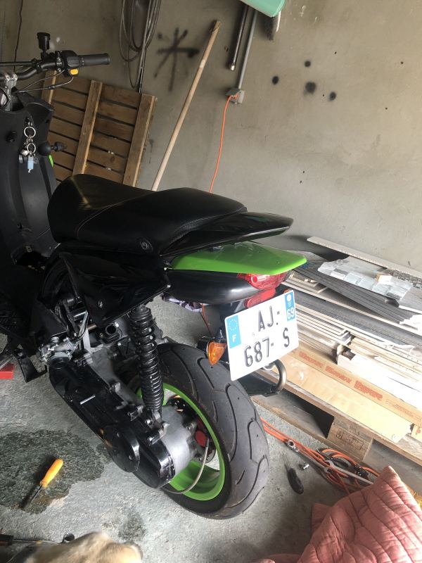

Gueko Posté(e) le 27 juillet 2019 Signaler Partager Posté(e) le 27 juillet 2019 Bonjour Après X temps à vouloir résoudre ce problème, je ne trouve toujours pas la solution donc je viens vers vous ^^ Pour faire plutôt simple, le moteur fait comme des coupures d’allumage et quand il est trop riche pète du pot littéralement, j’avais acheté une clavette d’allumage lorsque j’avais refait tout le moteur teknix qui je pensais et à d’autre Collègue aussi donc j’ai installer une clavette d’origine Peugeot mais toujours le même soucis, de base il tourne bien au ralentit, premier coup de kick, pour exemple quand il est trop riche il le fait beaucoup moins mais forcément ne tourne pas bien du tout, je baisse le gicleurs et les soucis commencent, quand j’accélère, comme des coupures d’allumage puis pet par le pot, tout est neuf, les joints spy sont bon, tout est nettoyé plusieurs fois de suite etc.. l’allumage était sur un blaster qui tournait nickel avant que je le monte sur le miens. j’aimerais savoir si vous auriez des idées, je me demande même si ce n’est pas directement dans le faisceau que quelque chose aurait lâcher, un câble brûler ou autre ? Je ne vois plus trop d’ou ça pourrait venir ? merci d’avance :D Lien vers le commentaire Partager sur d’autres sites More sharing options...

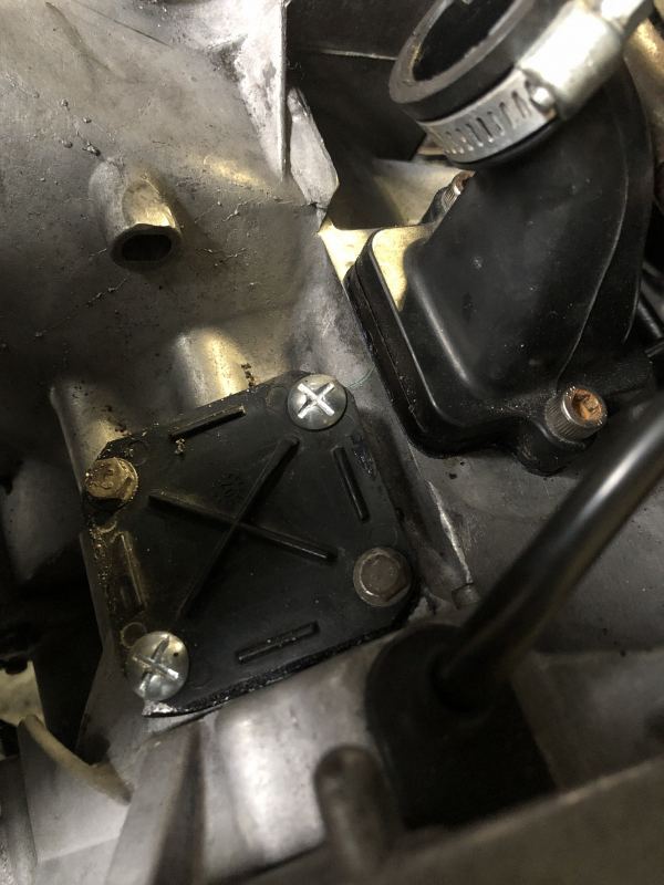

Bader Posté(e) le 27 juillet 2019 Signaler Partager Posté(e) le 27 juillet 2019 Salut Je vois que tu as une plaque a l'emplacement de la pompe a air ont pourrait avoir une photo de plus près de cette pièces. Il fait que ce soit bien hermétique a cette endroit aussi. Lien vers le commentaire Partager sur d’autres sites More sharing options...
Gueko Posté(e) le 27 juillet 2019 Auteur Signaler Partager Posté(e) le 27 juillet 2019 Merci d’avance de ta réponse ^^ Je ferais une photo juste après le temps que je rentre mais je l’es remonter avec pâte à joint bien proprement. ^^ voilà la photo ^^ Lien vers le commentaire Partager sur d’autres sites More sharing options...
