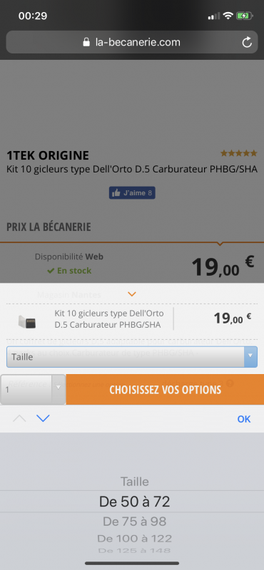

Genre ça c’est bon ?
Parce que je ne vois pas où est indiqué 65 et tout, dans les options ils disent « entre 50 et 72 » c’est bon ca ?
