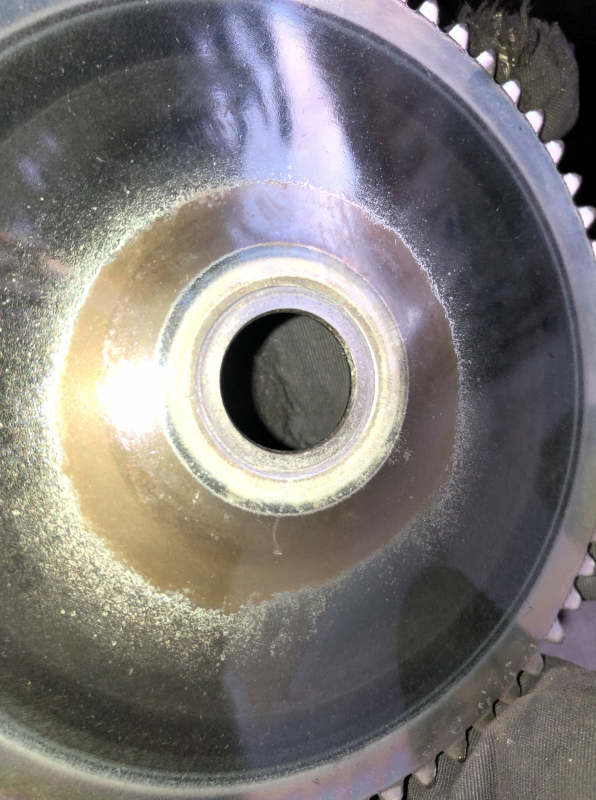

Supermp3man06 Posté(e) le 4 août 2019 Signaler Partager Posté(e) le 4 août 2019 Bonjour, je suis nouveau sur ce forum est je fais appelle à vous car je trouve pas d'où vient mon problème. J'ai un NRG Power DD avec un kit Top Perf 70 fonte (le bleu) et toutes les autres pièces sont d'origine. Quand j'avais acheté le scoot (en neuf) j'avais juste mis un cylindre Malosse MHR alu 70 dessus et le scooter marchait grave, bonne puissance au démarrage, il prenait vite les tours et la pointe plafonné à 92 compteur. Aujourd'hui j'ai du changer le cylindre mais le scooter galère, je ne sais plus quoi faire. Les scooters d'origines marche mieux que mon scoot !! configuration : Cylindre Top Perf 70 fonte, gicleur 85, mousse à air Malossi (le rouge), le reste d'origine. Pas de patate, galère à prendre les tours, pointe plus basse qu'avec le MHR et les montés c'est la misère vu que le moteur ne prends pas les tours. Lien vers le commentaire Partager sur d’autres sites More sharing options...
Avuoyten Posté(e) le 5 août 2019 Signaler Partager Posté(e) le 5 août 2019 Salut, C'est un NRG euro 4 ? Tu as changé ton pot et réglé ta variation/carburateur ? Parce qu'un kit 70 avec le pot d'origine c'est bof bof quand même Lien vers le commentaire Partager sur d’autres sites More sharing options...
Max Blackbird Posté(e) le 5 août 2019 Signaler Partager Posté(e) le 5 août 2019 galets trop lourd aussi Lien vers le commentaire Partager sur d’autres sites More sharing options...
Supermp3man06 Posté(e) le 6 août 2019 Auteur Signaler Partager Posté(e) le 6 août 2019 j'ai changé le pot d'origine pour le malossi lion qui ressemble à un beau basique mais plus performant, le but de cette configuration, c'est de rester discret en cas de contrôle de police tout en ayant un scooter plus nerveux que d'origine. je pense qu'avec du recul et des test, c'est un problème de carburation, je vais augmenter le gicleur je suis à 85 je vais mettre du 100), car j'ai des trou de temps en temps surtout à haut régime. si vous avez des suggestions, je suis preneur.. Lien vers le commentaire Partager sur d’autres sites More sharing options...
jimmy@ Posté(e) le 6 août 2019 Signaler Partager Posté(e) le 6 août 2019 ton top perf fonte ne te donneras jamais la puissance du mhr 70 alu .surtout si c'est un racing. cherche pas d'ou vien le souci. un kit alu monte plus haut en régime (d'ou la pointe supperieur avant) même si c'est que 1000 ou 1500 tr/mn de plus c'est énorme raporter a la roue. maintenant il te faut réglé la carburation et la variation suite au changement de kit aux comportement opposé. 1 Lien vers le commentaire Partager sur d’autres sites More sharing options...

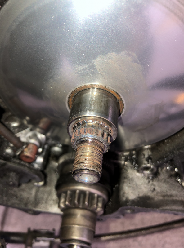

Supermp3man06 Posté(e) le 7 août 2019 Auteur Signaler Partager Posté(e) le 7 août 2019 Il y a 22 heures, jimmy@ a dit : ton top perf fonte ne te donneras jamais la puissance du mhr 70 alu .surtout si c'est un racing. cherche pas d'ou vien le souci. un kit alu monte plus haut en régime (d'ou la pointe supperieur avant) même si c'est que 1000 ou 1500 tr/mn de plus c'est énorme raporter a la roue. maintenant il te faut réglé la carburation et la variation suite au changement de kit aux comportement opposé. Merci pour tes explication en effet j'avais un MHR racing alu, rien a voir avec le top perf. Sinon les gars vous casser plus la tête, le souci venait du variateur qui vient de me lâcher aujourd'hui et qui m'a défoncé le vilebrequin, je suis dégouté. Lien vers le commentaire Partager sur d’autres sites More sharing options...
jimmy@ Posté(e) le 7 août 2019 Signaler Partager Posté(e) le 7 août 2019 ça m'est arrivé sur un moteur peugeot vertical , c'et la merde ça , te reste plus qu'a changé de vilebrequin , la tu ne peut rien faire , certain decalerais la variation de quelques mm pour repassé sur des dent , mais ça va se ressentir dans le comportement du scoot , le correcteur ne seras plus aligné comme la courroie. Lien vers le commentaire Partager sur d’autres sites More sharing options...
fred82000 Posté(e) le 7 août 2019 Signaler Partager Posté(e) le 7 août 2019 plus que a changer le vilebrequin vue le kit que tu as un top perf ira bien en plus il font le kit vilebrequin roulement spi pour pas cher Lien vers le commentaire Partager sur d’autres sites More sharing options...
Supermp3man06 Posté(e) le 7 août 2019 Auteur Signaler Partager Posté(e) le 7 août 2019 Je vais remettre tout d'origine, ça m'a gavé d'avoir des pannes tout le temps. J'ai pas de temps à perdre avec ces conneries. Comme un ami m'avait dit, soit tu change tout, soit tu change rien et il avait raison. Je vais changer le bloc moteur complet, je vais en trouver un à la casse, parce le vilebrequin à changer, c'est même pas la peine. Lien vers le commentaire Partager sur d’autres sites More sharing options...
