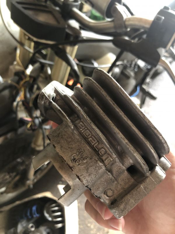

Je ne suis pas devant les pièces, le sccot est actuellement à 300km de chez moi, une fois arrivé sur place je prendrai des photos pour te montrer l'état du kit après 2000km. RDV dans 10 jours.

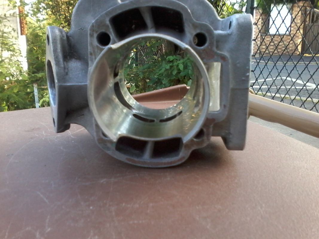

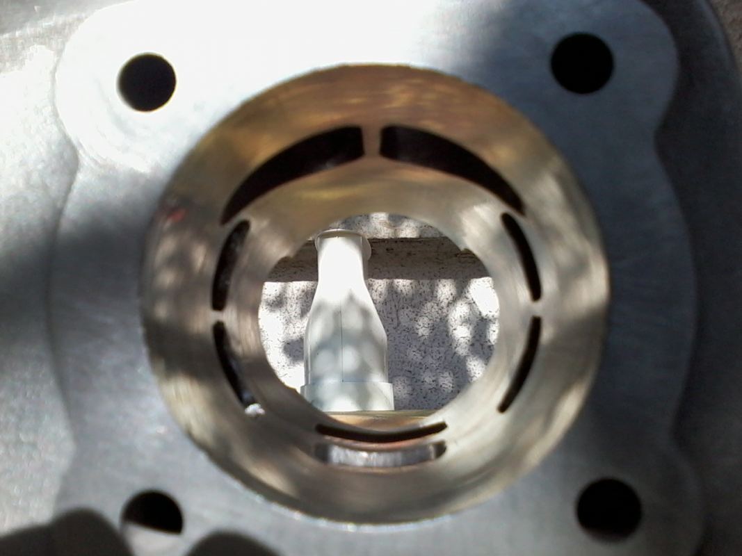

le squish n'a rien a voir avec le taux de compression , tu peux avoir un squish de 0.10 mais pas plus de sompression , ça se joue sur la forme de la chambre de compbustion , la ça devien de la perpas , faut calculé , faire tourné la culasse par un pro ect ...pour un resutat aleatoir (n'oublie pas que c'est un 50 cc a air , attend pas 15 cv) le squish joue un peu sur le comportement mais se ressent sur des configuration bien poussé , sur mon kit pas exemple 0.65 pour les haut régime et 0.50 pour le couple (donnée polini)  si il est comme le 70 rr , il est plus considéré dans son montage a un kit sport (fonte) pas de prise de tete avec le squich , du moment que tu as moins d'un mm c'est bon. sur mon 70 rr le squish 1 mm avec le joints d'embase d'origine fournis avec (0.30/0.35 je crois). les point fort du 70 rr c'est ses transfere d'admi énorme et sa grosse sortit d'échappement , un kit 68 cc sport , qui mange des 70 evo ... il ressemble a ça ton 50 ? (c'est l'architecture interne qui compte dans une tof )
20180910_175731.jpg.bf8c939959fb22f14d2ca3ac0f605683.jpg20180901_164937.jpg.7fff1da25e1adedbcb224ae835d88d10.jpg

non , le squish est une chose le taux de compression une autre. j'ai un kit 70 preparer chez moi , avec 4 plots de culasse recalculé et retravaillé par un preparateur pour 4 taux de compression differant , et tous avec le même squish(0.50).
l'épaisseur d'usine faudrais voir avec bidalot , sur le 70 c'était un 0.30 je crois mais il y avais plusieur épaisseur de dispo .et verifie bien que le piston au pmb soit a raz des transfere et sortit de pot , le piston ne doit pas être plus bas ou bouché une partit des transfere.le joints joue aussi la dessus .
