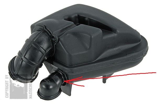

0 Steph_70 Posté(e) le 3 septembre 2019 Auteur Signaler Partager Posté(e) le 3 septembre 2019 Il y a 2 heures, fred82000 a dit : oui du moment que tu retire la bride d'air sur la boîte et aussi monte y une mousse malossi ça sera le mieux Une bride sur la boîte à air..? Mais où ? Il me semble ne pas avoir de bride..! Lien vers le commentaire Partager sur d’autres sites More sharing options...
0 fred82000 Posté(e) le 3 septembre 2019 Signaler Partager Posté(e) le 3 septembre 2019 il y a 12 minutes, Steph_70 a dit : Une bride sur la boîte à air..? Mais où ? Il me semble ne pas avoir de bride..! tu as le manchon qui va sur le carburateur et a cotes un autre petit manchon et sa sais une bride d'air Lien vers le commentaire Partager sur d’autres sites More sharing options...
0 Steph_70 Posté(e) le 3 septembre 2019 Auteur Signaler Partager Posté(e) le 3 septembre 2019 il y a 7 minutes, fred82000 a dit : tu as le manchon qui va sur le carburateur et a cotes un autre petit manchon et sa sais une bride d'air Ah ok... Comme un con je l'ai remonter en pensant que ça faisait venturi. Et j'ai ajouté quelques trous directement sur la boîte avant la mousse.. Merci pour l'info.. Lien vers le commentaire Partager sur d’autres sites More sharing options...
0 fred82000 Posté(e) le 3 septembre 2019 Signaler Partager Posté(e) le 3 septembre 2019 les trou serve a rien ces juste cette bride viré Lien vers le commentaire Partager sur d’autres sites More sharing options...
0 jimmy@ Posté(e) le 3 septembre 2019 Signaler Partager Posté(e) le 3 septembre 2019 la bba d'originevpasse bien j'usqu'aux 21 mmv, faut juste virer le tyuo (tof) Lien vers le commentaire Partager sur d’autres sites More sharing options...
0 nathan 2917 Posté(e) le 4 septembre 2019 Signaler Partager Posté(e) le 4 septembre 2019 Il y a 12 heures, jimmy@ a dit : la bba d'originevpasse bien j'usqu'aux 21 mmv, faut juste virer le tyuo (tof) Perso j’agrandit aussi l’entree 1 Lien vers le commentaire Partager sur d’autres sites More sharing options...
