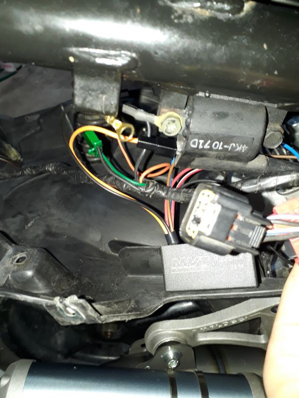

j'ai commandé et reçu mon allumage mvt millenium. j'ai fait les branchement c'est assez simple a vrai dire mais j'ai quelques question. l'ancienne masse que j'ai remplacé par la nouvelle du cdi mvt faut il la débrancher  Et l'isoler avec du scotch ? Et l'ancien cdi faut t'il le garder à la fiche d'origine ? Et es que c normal d'avoir 3 fil qui sorte de la fiche du startor qui vas au faisseau ? Celui d'origine à n'a 4
Voilà en espérant avoir de l'aide, merci d'avance
Sur la photo le gros carré c'est la fiche qui se branché au cdi d'origine. Sur la notice il disent pas si il faut garder le cdi d'origine ou pas
Modifié par SpiritSystem
Salut
j'ai appelé mvt  il mon dit de garder le cdi d'origine et de mètre la nouvelle masse avec l'ancienne au même endroit
Je monte tout sa je test je règle et je revien faire un retour sur les perf. ;)

Salut
Avec le millenium mvt l'accélération est plus nerveuse il lève direct meilleure reprise et il monte plus vite dans les tours . :cool:
j'ai du augmenter la taille du gicleur principal et alourdir un peu les galet.
