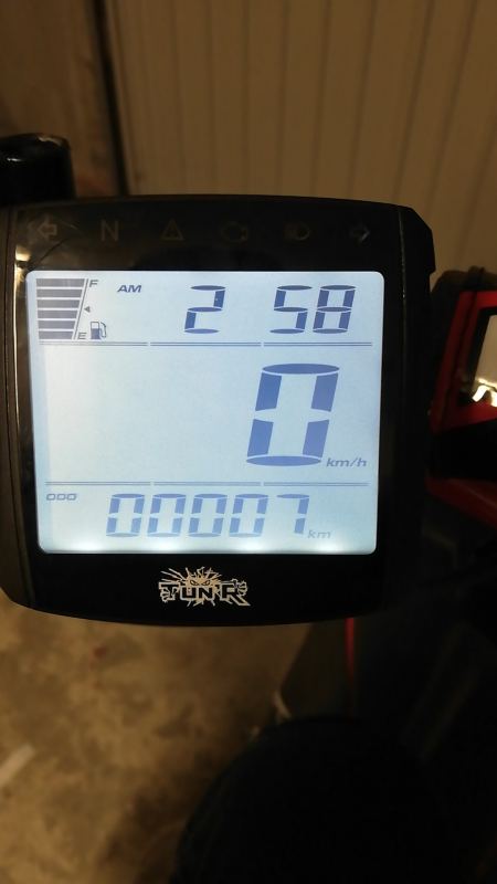

Salut a tous les gars:aplus: Fourche et garde boue et enfin pour couronner le tout le fameux compteur tunr le tour installer  , Par ailleurs j'ai un problème de jauge essence il m'indique le plein alors que j'ai clairement baisser en regardant  mon réservoir a l'oeil nu je crois que ça se passe au niveau des Ohm (J'ai un Peugeot tkr Furious et impossible de les retrouver sur Google) ? Cependant ça commence de 100 et 500 et brouette je ne sais pas quoi mettre (Réservoir Peugeot Réservoir d'essence : 6 Litres si sa peux aider ;)
J'ai mis TNT car il ce ressemble beaucoup et à les même bouton sauf que c'est sur la partie latérale les boutons chez tunr
Pareil pour lecompteur je n'arrive qu'à le régler que a 12h pas en 24h et je suis en AM pourtant , Help s'il vous plaît je vous met le compteur en photo ^^

Ca se trouve ton compteur te marque AM / PM mais reste en format 12h comme certains appareils.
AM / avant midi ou avant méridien
PM / après midi ou après méridien
Salut j'aurais dis comme toi au début , Mais quand mon pro m'avais régler l'heure il était bien en 24h il était indiquer 17h30 par exemple, Que la actuellement sur 2 chiffre je peux que jusqu'à 12, Mais vue que la batterie était a plat l'heure s'est remis a 0 j'ai recharger la batterie :/

C'est simple PM ça va de 0 a 9 .. et ensuite le compteur intervitis en AM des 2 chiffre ex: 10,11,12 et ensuite il repasse en PM .. Je suis sur que c'est tout con mais je trouve pas ... Après j'ai régler l'heure j'ai juste a convertir mentalement 9=21h ... Mais bon quand je sais qu'il fais 24 voilà voilà ..  :/
Modifié par Skyline
il y a 15 minutes, Greg95 a dit :
Bizarre
AM c'est pour le matin donc 0 à 12 et PM pour l après midi de 12 à 23
Je suis tout a fait d'accord avec toi il doit y avoir un mode 24h a mettre sur ON  ça doit être tout con ... Après il faut je me familiarise avec le compteur c'est autre chose qu'un compteur de Peugeot tkr mdr ... beaucoup plus complet j'ai galérer pour la circonférence et vitesse du Peugeot lol

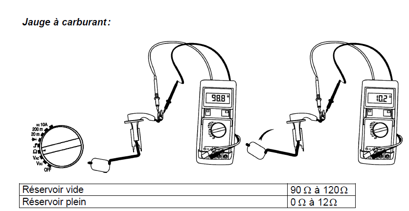

Salut,
Faut que tu fasses ça avec la sonde et le mutimetre, tu seras fixé.
PS:Nota: un court-circuit sur le fil qui relie l'indicateur à la jauge se traduit par une
indication de niveau qui reste bloquée au maxi.. Dans le cas contraire, fil coupé,
l'indicateur reste bloqué sur le vide
Le 01/11/2019 à 11:51, ScootMap.fr a dit :
Salut,
