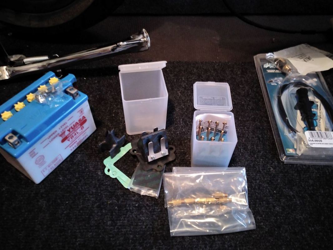

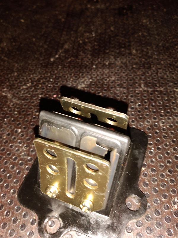

4irfleX Posté(e) le 27 décembre 2019 Signaler Posté(e) le 27 décembre 2019 (modifié) Salut a tous. Ont va me prendre pour un vieux .... et oui 35 ans . Et obligé de me remettre par obligation a une passion de jeunesse ... et vous savez quoi c'est comme le vélo , sa vous met le sourire ......quand il fait beau. Passionné a l’époque de Rcx et 51 ... j'ai décidé de prendre un scooter qui servira a mon fils dans 3ans . Nitro de 2011 acheter 800€ avec : - 70cc Top Perf fonte (rodage le mec la fait monter mais ne sais pas régler la carburateur et le reste je crois.... ) - vilebrequin renforcer Top Perf - carburateur Polini CP 21 (gicleur 100) (boîte à air origine ou cornet polini ) mais ....... - variateur (de visuel Polini ) l'embrayage ...ressort bleu .... (galet pas encore démonter--> 5.3g sur facture fournis ) . - Pipe (le vendeur dit rien, il ne sait plus) ..... je vais comprendre pourquoi. - Pot Serie6 . Je pense avoir fais le tours. Pieces acheté : - Pipe Polini. - AirBox Polini . - Halogène Led R_8 adaptable. - Poignet Pro Grip. - Carénage Neuf (Sabot , carter) - Joint Carter Kick - Gicleur 95/90/85/80/105/110. - Jeux d'aiguille Polini - Starter à câble et poignet . - Béquille latérale .- Batterie. Demande de conseil : Dois-je passer au mélange et enlever la pompe a huile ? Pour le moment je n'est pas de veilleuse ni de phares .... je n'est que le feu stop qui s'allume et les clignotants . D’où peut venir le problème ?,?, Le moteur démarre mais sans filtre à air. Si j'en mais un (boîte air origine ou le cornet simple) il cale. Quand je roule il monte a 15/20 km et il broute...il ne monte pas dans les tours.Sa pétarade ...... (trop riche ?) Demain est un autre jour ... : Demain je reçois mes gicleurs et les aiguilles je vais me mettre au réglage carburateur . Je vous tiens au courant . Photos: Modifié le 27 décembre 2019 par 4irfleX 1
Bader Posté(e) le 27 décembre 2019 Signaler Posté(e) le 27 décembre 2019 Salut Si tu roule avec les clapets de la photo c'est normal que ton moteur tourne comme une patate change les ils sont bon pour la poubelle.
Max Blackbird Posté(e) le 27 décembre 2019 Signaler Posté(e) le 27 décembre 2019 Lol, je pense plutôt qu ils sont bon pour aller dans un musée 1
Bader Posté(e) le 28 décembre 2019 Signaler Posté(e) le 28 décembre 2019 Et si c'est des lamelles acier tu peux vérifier ton cylindre aussi.

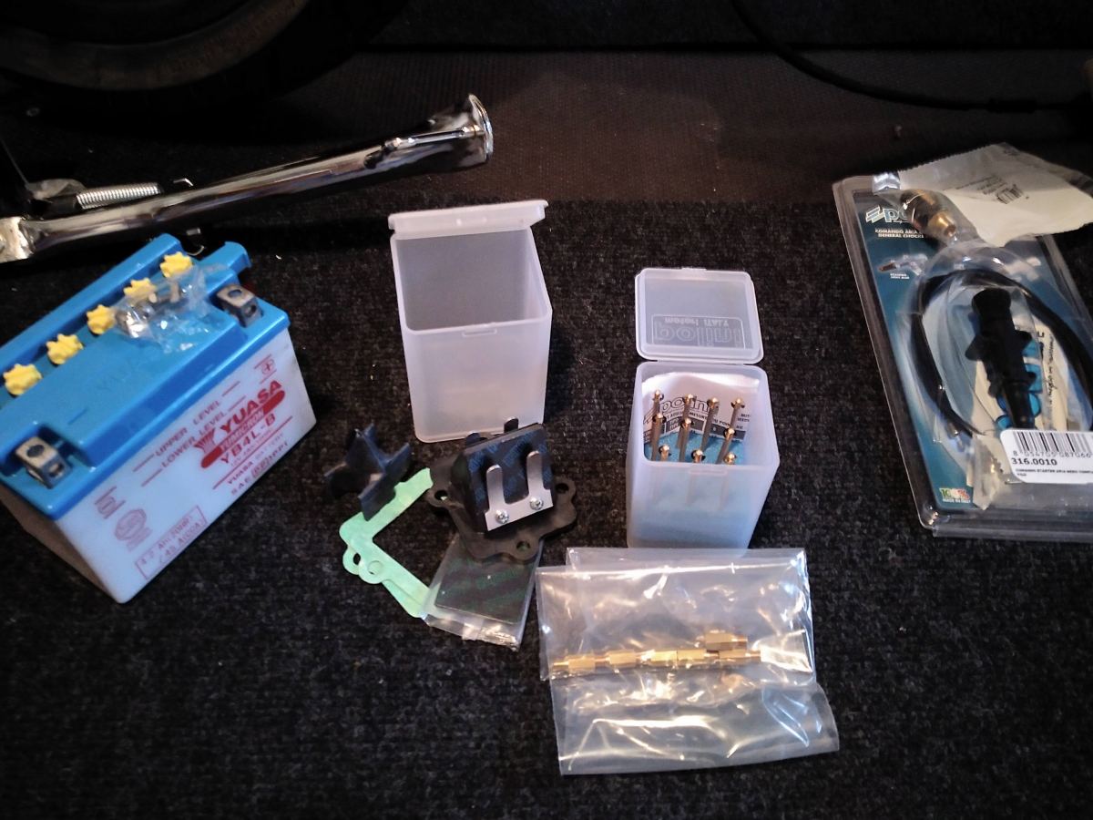

4irfleX Posté(e) le 28 décembre 2019 Auteur Signaler Posté(e) le 28 décembre 2019 (modifié) Oui , les clapets viennent d’arriver ce matin avec des gicleurs et la boîte d'aiguille sup , comme dit dans la description je ne savais pas l'état avant de le démonter. Le vendeur me la pas dit alors qu'il a tout remonter apparemment... J’espère juste qui y a rien qui à fini dans le bas moteur (morceaux de clapets) Heureusement que toute la partie moteur a était fait chez un pro. Go pour la suite il y a une heure, Bader a dit : Et si c'est des lamelles acier tu peux vérifier ton cylindre aussi. j'ai peur de cela oui .... soit ils étaient mort et le mec les a remontés comme cela soit ils sont tomber a l’intérieur après avoir pris contact avec le vendeur et le garage le clapet a était remonter comme cela. Le mécano lui a qu'il devait le changer mais voilà le résultat. Commande arrivé il y a plus qu'a : Modifié le 28 décembre 2019 par 4irfleX

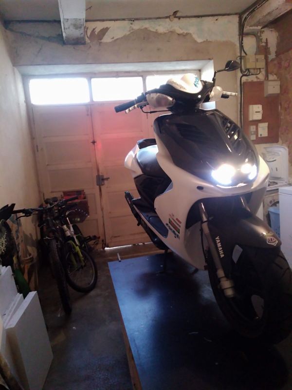

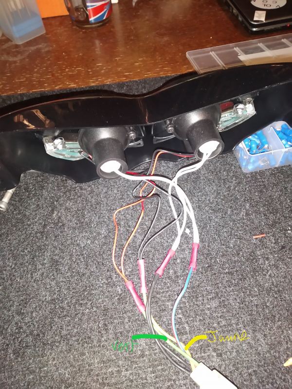

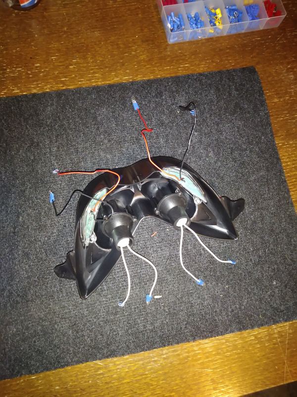

4irfleX Posté(e) le 28 décembre 2019 Auteur Signaler Posté(e) le 28 décembre 2019 (modifié) Salut a tous Bon , bah avec des clapets neuf sa marche mieux ...... Effectivement le scoot démarre tien le ralentit nickel . Ont n'a du passer a un gicleur de 90 (100 d'origine sur le cp polini 24 ) et la plus de problème. Maintenant je vais avoir besoin de vos connaissance en électricité sur scooter car moi je vois plus ou chercher ..... Je vous explique : Quand je tourne le contact j'ai les clignotant (av et ar) qui marche nickel et le frein stop . Mais je n'est aucune veilleuse (av et ar) et aucun Code , phare ....... Le démarreur marche nickel .Régulateur bon aussi .. quand je démarre c'est le même problème rien ne change ..... si vous avez des conseil ou des remarques sur mon branchement je suis preneur . Photo Branchement led Av : Modifié le 28 décembre 2019 par 4irfleX
Max Blackbird Posté(e) le 28 décembre 2019 Signaler Posté(e) le 28 décembre 2019 Fais de meilleur photo en defesant les nœuds, mais de toute façon il faut coller les 4 masses de chaque ampoule en comun

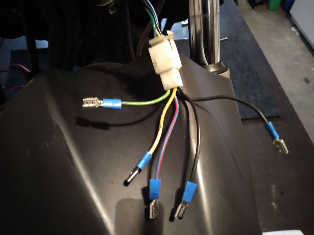

4irfleX Posté(e) le 29 décembre 2019 Auteur Signaler Posté(e) le 29 décembre 2019 Il y a 11 heures, Docteur JEFF a dit : Fais de meilleur photo en defesant les nœuds, mais de toute façon il faut coller les 4 masses de chaque ampoule en comun désolé je vais essayer de faire au mieux Photo de l'optique : (les fils blanc sont relié au halogènes , les petit fils noir et rouge sont pour les leds . ) Et la broche du scooter et compose de ses fils : Mes questions sont les suivante : 1) Pour les proprio de Nitro/Aerox avez vous les veilleuses sans démarrer le moteur ou elle ne s'allume que moteur tournant ? 2) Comment brancher mes fils en raccord avec la broche. (je pense que les halogène doivent être les phares et les leds les codes ..non ? 3) Ou contrôler pour savoir si j'ai du jus qui arrive aux phares/veilleuses avant et a la veilleuse arrière ? Un grand merci a ceux qui prendront le temps de m'aider (car l'électricité et moi ont na du mal a se comprendre des fois ..... ) des croquis sur "paint" ou autres pourront m'aider car j'en cherche sans résultat depuis hier soir. Merci les gars
Max Blackbird Posté(e) le 29 décembre 2019 Signaler Posté(e) le 29 décembre 2019 Les feux s allument moteur tournant Tu branches un blanc de chaque halogène sur le noir Puis les noirs des veilleuses sur l autre noir Les 2 blancs qui te restent se branchent ensemble au jaune il me semble (c'est ca ou le vert, contrôle l éclairage une fois branché) Les rouges des veilleuses se branchent au vert, ou au jaune du coup Par contre vu ton faisceau si ton nitro est un 2011 je suis la reine d Angleterre 1
4irfleX Posté(e) le 29 décembre 2019 Auteur Signaler Posté(e) le 29 décembre 2019 il y a une heure, Docteur JEFF a dit : Par contre vu ton faisceau si ton nitro est un 2011 je suis la reine d Angleterre 8 aout 2011 cher reine Merci pour le branchement
Bader Posté(e) le 29 décembre 2019 Signaler Posté(e) le 29 décembre 2019 (modifié) Il y a 1 heure, 4irfleX a dit : 8 aout 2011 cher reine Merci pour le branchement 2011 sur la cg oui, le faisceau a plus être magouiller . Des transplantations de faisceau ou partie sa ce fait Modifié le 29 décembre 2019 par Bader
Max Blackbird Posté(e) le 29 décembre 2019 Signaler Posté(e) le 29 décembre 2019 Il y a 2 heures, 4irfleX a dit : 8 aout 2011 cher reine Merci pour le branchement Ouais la carte grise de 2011,le scoot avant 2004 Déjà la fourche vient d un modèle après 2013 Ca sent le mic mac à plein nez
4irfleX Posté(e) le 30 décembre 2019 Auteur Signaler Posté(e) le 30 décembre 2019 Il y a 11 heures, Docteur JEFF a dit : Ouais la carte grise de 2011,le scoot avant 2004 Déjà la fourche vient d un modèle après 2013 Ca sent le mic mac à plein nez ok . Le faisceau a l'air bidoullé (chatterton un peu partout) Par contre pour la fourche je savais pas merci du renseignement . Et tu pense qu'il est aussi vieux (2004)? Je vais voir avec les numéros châssis si je peux avoir plus de renseignements . Je n'aime pas trop les bidouille du genre bref ... façon il est la maintenant . Je pense que je vais acheter un nouveaux commodo car même avec tes branchements je n'est toujours pas de lumières , ni même de veilleuse (pas de courant qui arrive au niveau des broches) sauf les clignotant et quand je freine ou refaire le faisceau entièrement avec un neuf. Pour me dépanné j'ai branché en direct sur la batterie avec un interrupteur (juste pour rentré du taf si il fait nuit). Pensez vous que la batterie se rechargera en pleine journée sans les feux allumé ? Ou cela pourrait il venir du cdi ?
nathan 2917 Posté(e) le 30 décembre 2019 Signaler Posté(e) le 30 décembre 2019 il y a 22 minutes, 4irfleX a dit : ok . Le faisceau a l'air bidoullé (chatterton un peu partout) Par contre pour la fourche je savais pas merci du renseignement . Et tu pense qu'il est aussi vieux (2004)? Je vais voir avec les numéros châssis si je peux avoir plus de renseignements . Je n'aime pas trop les bidouille du genre bref ... façon il est la maintenant . Je pense que je vais acheter un nouveaux commodo car même avec tes branchements je n'est toujours pas de lumières , ni même de veilleuse (pas de courant qui arrive au niveau des broches) sauf les clignotant et quand je freine ou refaire le faisceau entièrement avec un neuf. Pour me dépanné j'ai branché en direct sur la batterie avec un interrupteur (juste pour rentré du taf si il fait nuit). Pensez vous que la batterie se rechargera en pleine journée sans les feux allumé ? Ou cela pourrait il venir du cdi ? Pas de raison que ta batterie ne se recharge pas, ça a l’air d’être sois un Scoot remonte avec un vieux soit la ce ne correspond pas au cadre... ou alors un vieux nitro pas immatriculer et la cg a été faite en 2011 le faisant passer pour un 2011 au passage
ScootMap Posté(e) le 30 décembre 2019 Signaler Posté(e) le 30 décembre 2019 il y a 32 minutes, 4irfleX a dit : ok . Le faisceau a l'air bidoullé (chatterton un peu partout) Par contre pour la fourche je savais pas merci du renseignement . Et tu pense qu'il est aussi vieux (2004)? Je vais voir avec les numéros châssis si je peux avoir plus de renseignements . Je n'aime pas trop les bidouille du genre bref ... façon il est la maintenant . Je pense que je vais acheter un nouveaux commodo car même avec tes branchements je n'est toujours pas de lumières , ni même de veilleuse (pas de courant qui arrive au niveau des broches) sauf les clignotant et quand je freine ou refaire le faisceau entièrement avec un neuf. Pour me dépanné j'ai branché en direct sur la batterie avec un interrupteur (juste pour rentré du taf si il fait nuit). Pensez vous que la batterie se rechargera en pleine journée sans les feux allumé ? Ou cela pourrait il venir du cdi ? si ça peut aider,yamaha_aerox_servicemanual.pdf

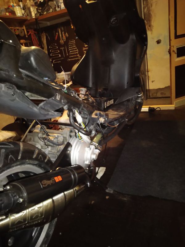

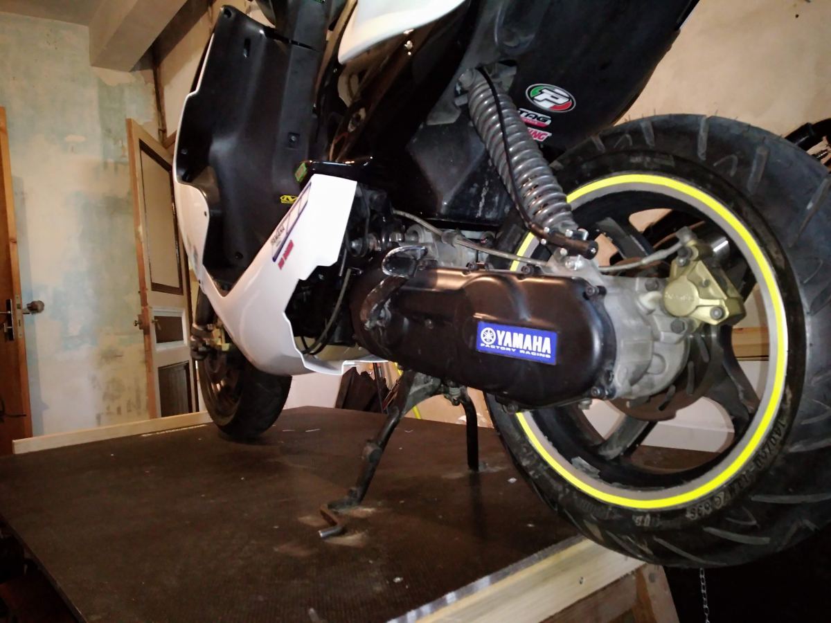

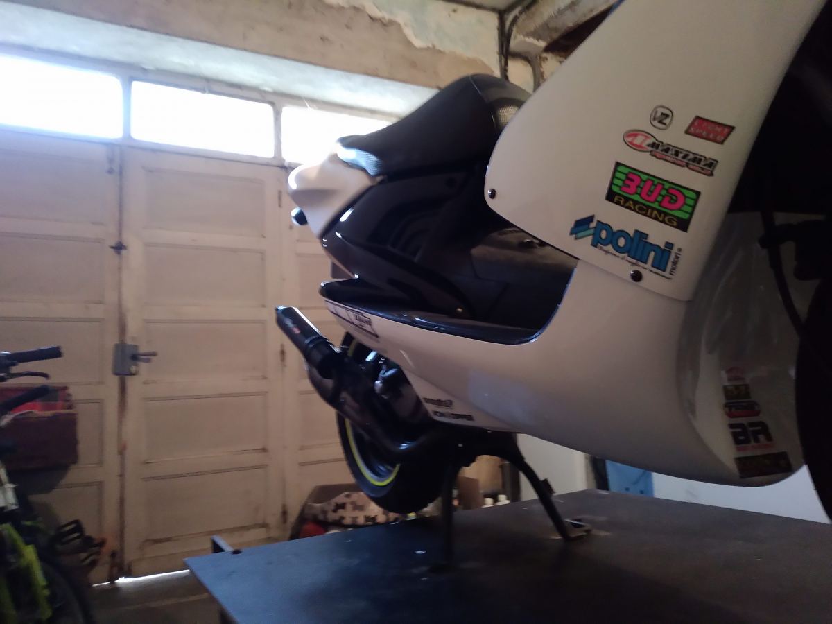

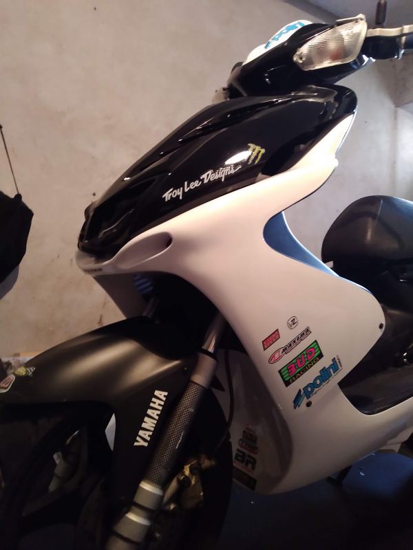

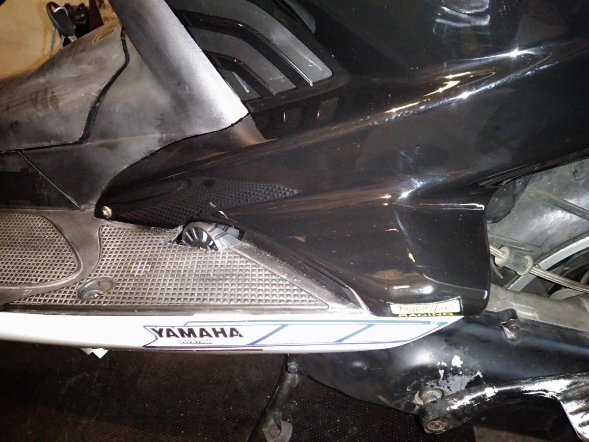

4irfleX Posté(e) le 30 décembre 2019 Auteur Signaler Posté(e) le 30 décembre 2019 (modifié) il y a 11 minutes, ScootMap.fr a dit : si ça peut aider,yamaha_aerox_servicemanual.pdf merci mais je l'avais déjà trouver et je l'ai même traduit en fr avec google translate si ça peut intéresser Photo en attendant le reste des autocollants et de régler se problème électrique . L’interrupteur pour les phare , dans le bloc batterie (fermé a clefs sa évitera les petits malin qui voudraient l'allumer garer) Le moteur et sont cornet (découpe obligé du planché et du carter) Kit autocollant sobre (j'attends les autres planches) Je vais commencer le rodage tranquillement , combien de kilomètre me conseillez vous ? J'aurais dis 400/500km avec des accélération sur 100/150m à partir de 350/400km ? Je vais en profiter pour peaufiné le réglage carburateur cet aprem (on va attendre un peu de soleil Modifié le 30 décembre 2019 par 4irfleX
nathan 2917 Posté(e) le 30 décembre 2019 Signaler Posté(e) le 30 décembre 2019 il y a 23 minutes, 4irfleX a dit : merci mais je l'avais déjà trouver et je l'ai même traduit en fr avec google translate si ça peut intéresser Photo en attendant le reste des autocollants et de régler se problème électrique . L’interrupteur pour les phare , dans le bloc batterie (fermé a clefs sa évitera les petits malin qui voudraient l'allumer garer) Le moteur et sont cornet (découpe obligé du planché et du carter) Kit autocollant sobre (j'attends les autres planches) Je vais commencer le rodage tranquillement , combien de kilomètre me conseillez vous ? J'aurais dis 400/500km avec des accélération sur 100/150m à partir de 350/400km ? Je vais en profiter pour peaufiné le réglage carburateur cet aprem (on va attendre un peu de soleil Je t’aurais dis 2 3 pleins sont suffisant quand tu peux dégage ton pot et la face avant
4irfleX Posté(e) le 30 décembre 2019 Auteur Signaler Posté(e) le 30 décembre 2019 il y a 7 minutes, nathan 2917 a dit : Je t’aurais dis 2 3 pleins sont suffisant quand tu peux dégage ton pot et la face avant Explications ?
nathan 2917 Posté(e) le 30 décembre 2019 Signaler Posté(e) le 30 décembre 2019 Il y a 3 heures, 4irfleX a dit : Explications ? Ton pot est bien le st6 pro replica? Si oui c’est une grosse daube sans perf.. et tu n’a pas la face avant d’origine elle laisse passer moins d’air pour le radiateur par rapport à une origine
