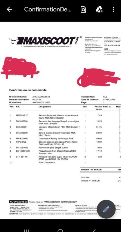

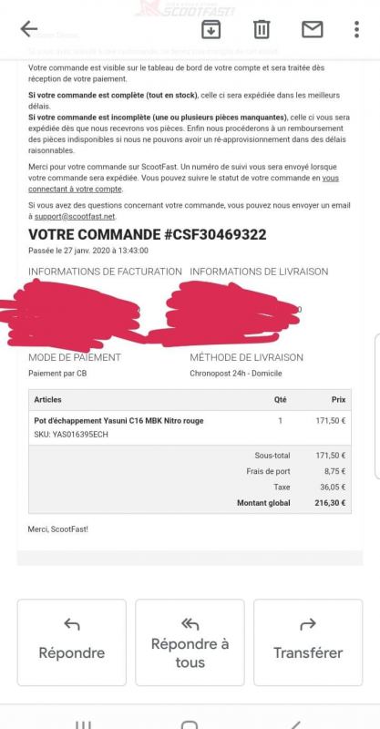

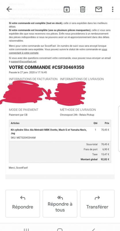

rider974 Posté(e) le 28 janvier 2020 Signaler Partager Posté(e) le 28 janvier 2020 Bonsoir voilà j'ai commander un kit 50 en alu pour rouler tous les jours mais on m'a dit que mon pot es trop gros pour cette configuration si oui comment faire pour rouler a peut près correctement merci de votre aide Lien vers le commentaire Partager sur d’autres sites More sharing options...
0 Greg95 Posté(e) le 28 janvier 2020 Signaler Partager Posté(e) le 28 janvier 2020 Slt Le c16 est fait pour les kit 70 Il te faudra aussi des galets, ainsi qu' une boîte à clapet ou lamelles en carbone 0,30/0,35. Une bougie froide, une courroie neuve serais préférable aussi. De l huile 100% synthèse. Avec rodage à 3%. Et un bon réglage carburateur. Lien vers le commentaire Partager sur d’autres sites More sharing options...
0 sesam Posté(e) le 28 janvier 2020 Signaler Partager Posté(e) le 28 janvier 2020 (modifié) bonjour, demande un échange pour ton pot (en yasuni r) ou ton cylindre (en 70cm3)... et deux jeu de galets 4 gr et 4.5gr ,bougie br9hs, et un filtre à air (pas beaucoup de place...) Modifié le 28 janvier 2020 par sesam Lien vers le commentaire Partager sur d’autres sites More sharing options...

0 rider974 Posté(e) le 28 janvier 2020 Auteur Signaler Partager Posté(e) le 28 janvier 2020 Il y a 10 heures, Greg95 a dit : Slt Le c16 est fait pour les kit 70 Il te faudra aussi des galets, ainsi qu' une boîte à clapet ou lamelles en carbone 0,30/0,35. Une bougie froide, une courroie neuve serais préférable aussi. De l huile 100% synthèse. Avec rodage à 3%. Et un bon réglage carburateur. Oui je sais mais on m'avais dit qui serait bien pour ma configuration Il y a 6 heures, sesam a dit : bonjour, demande un échange pour ton pot (en yasuni r) ou ton cylindre (en 70cm3)... et deux jeu de galets 4 gr et 4.5gr ,bougie br9hs, et un filtre à air (pas beaucoup de place...) Je vais pas échanger un pot qui vaut 220 e contre un pot à 140 e Lien vers le commentaire Partager sur d’autres sites More sharing options...
0 jimmy@ Posté(e) le 28 janvier 2020 Signaler Partager Posté(e) le 28 janvier 2020 le c16 peut parfaitement se monter sur un cylindre d'origine , sur un 50 alu ça passe très bien si le reste est bien réglé. ressort de poussée jaune voir rouge si c'est un kit racing . Lien vers le commentaire Partager sur d’autres sites More sharing options...
0 nathan 2917 Posté(e) le 28 janvier 2020 Signaler Partager Posté(e) le 28 janvier 2020 Il y a 4 heures, Docteur JEFF a dit : Au moins 20 fois que je lis ce message aujourd'hui, mdr Sur fb nan? Ça me dit un truc aussi Ton pot est pas trop gros je l’ai également sur un 50alu ça va très bien 1 Lien vers le commentaire Partager sur d’autres sites More sharing options...
0 sesam Posté(e) le 28 janvier 2020 Signaler Partager Posté(e) le 28 janvier 2020 (modifié) Il y a 5 heures, rider974 a dit : Oui je sais mais on m'avais dit qui serait bien pour ma configuration Je vais pas échanger un pot qui vaut 220 e contre un pot à 140 e bah, à la rigueur fait le toi rembourser, il y a deux yasuni r sur leboncoin a 100 eu en très bon état !!! ou tu te le gardes et continue... allez bonne continuation... Modifié le 28 janvier 2020 par sesam Lien vers le commentaire Partager sur d’autres sites More sharing options...
