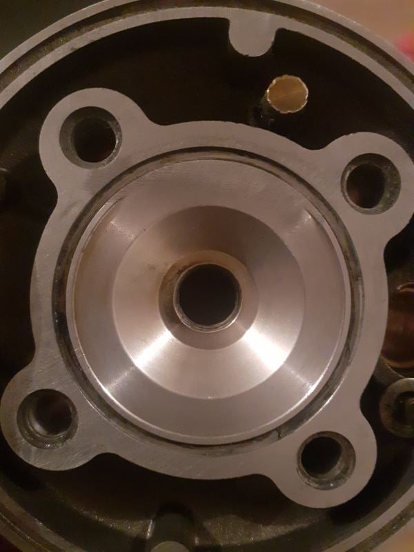

Bonjour,j'ai un rayure sur ma culasse au plan joint, je peux fait quoi.
C'est sur 70 Athéna sport arrive pas à trouve de culasse.je peux met de la patte à joint avec les joint ou poncé le plan joint ou je pourrai mettre quoi comme culasse
Merci d'avance et bonne soirée

Oui tu peux poncer légèrement ton plan de joint avec du 500 ou 600.
Et si la rayure est trop grande tu peux mettre un peu de pâte sur ton joint avant montage (même si on aime pas trop ca ici :biggrin2:).

Voilà la culasse

salut
elle et ou ta rayure on vois pas sur la photo
et une rayure peux profonde tu ne fait rien si bien plus profonde il te faut la poncer mais pas nimporte comment il te faut le faire a plat et en rond le ponçage

Il manque aussi de la matière

Nan pas besoin de la changer si ton joint torique rentre et ne bouge pas. Mets y un peu de pâte à joint et installe le puis serre bien la culasse et test.
Mais comme dit Jimmy trouve la cause.
