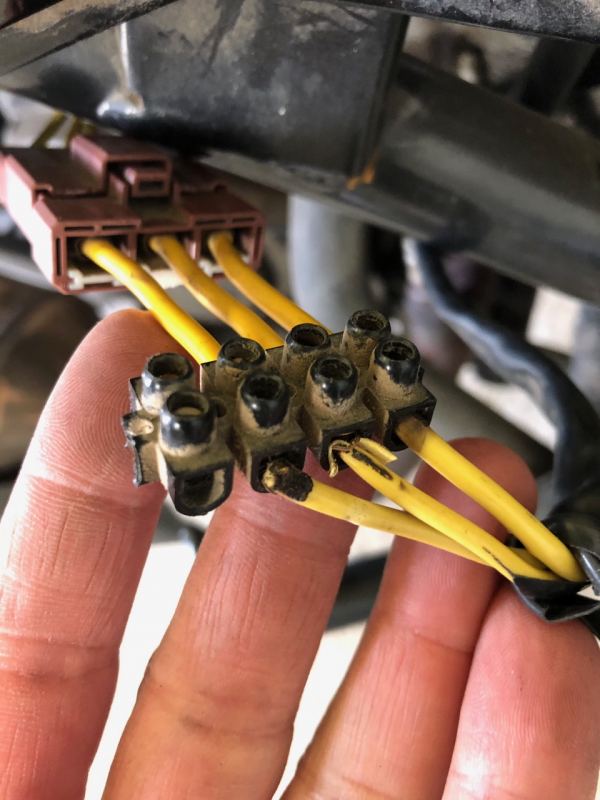

nicovijoju Posté(e) le 8 mars 2020 Signaler Posté(e) le 8 mars 2020 salut à tous, je me (re) présente puisque j'au déjà laissé un post il y a plusieurs mois sur un sujet différent Nico, 37 ans et possesseur d'un satelis 125 RS de 2009! pour faire court: j'ai eu un souci de perte de puissance de la batterie et ensuite le scoot s'est mis en mode anti-démarrage.. mi décembre je me suis rendu compte que la perte de la batterie était lié au fait qu'un des trois cables du régul avait brûlé. Donc j'ai coupé la partie abîmée et ai fait un raccord avec un sucre. Sauf que depuis, impossible de rallumer le scooter. Il s'est mis en mode anti allumage. Le voyant rouge clignotait tout le temps même avec la clé dessus. Depuis ce voyant de s'allume même plus. J'ai essayé de faire la manip avec les clés rouges et noires mais rien n'y a fait. On m'a parlé de transpondeur à changer, de neiman ou de boîtier CDI.. mais je pense toujours que c'est pas grand chose. Faut il faire la re-programmation (comment par qui)? J'ai lu sur un problème identique que c'était peut être au niveau du faisceau de certains câbles (au niveau du cale pied droit) qui s'étaient détachés? Bref avant d'engager des frais dans un kit serrure comprenant le transpondeur neiman nouveau jeu de clés CDI (sans savoir si c'est cela ou pas) j'aurai bien besoin de l'avis d'experts!!! merci d'avance, Nicolas (qui ne peut plus faire du scoot depuis plus de deux mois )

nicovijoju Posté(e) le 9 mars 2020 Auteur Signaler Posté(e) le 9 mars 2020 merci de ta réponse. Je viens de regarder mais rien ne me semble détaché ou brûlé au niveau des connectiques. Ce qui est étrange (ou peut être est ce un pur hasard) c'est que cela est arrivé dès lors que j'ai fait ce raccord au niveau du régulateur. Je joint une photo: peut être ai je mal fait ce raccord ce qui aurait mit le scoot en mode anti démarrage..

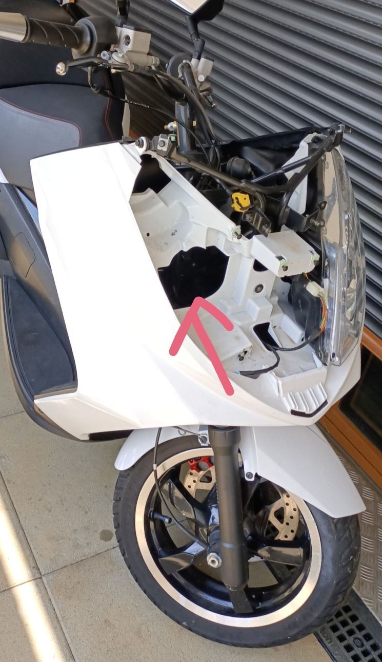

mon Posté(e) le 26 février 2025 Signaler Posté(e) le 26 février 2025 Salut Il se trouve derrière le feu avant droit (côté accélérateur)
momon Posté(e) le 7 mars 2025 Signaler Posté(e) le 7 mars 2025 J'ai débranché L'ÉCU Mais reste en mode securité
