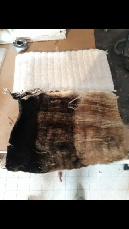

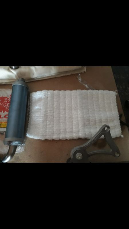

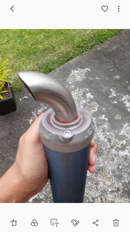

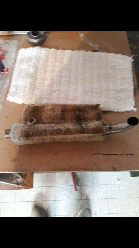

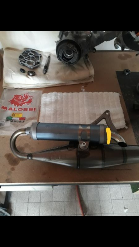

Bonjour j'ai reçu mon colis avec la laine malossi. Je trouve un peu juste niveau quantité il y a à pas beaucoup avec 1 sachet. J'en est 3 mais j'ai mis que 1. Que pensé vous de l'ancienne laine ? Moi je trouve quelle est pas mal cramé. J'ai remarqué que j'ai une fuite d'air au niveau du trait jaune sur la photo. Je pensé mètre de la pâte à joint j'ai de la caf1 rouge?
Salut, j'ai mis un sachet de laine plus un demi d'un autre sachet c'est plutôt pas mal il y a la dose c'est bien bourré à l'intérieur puis j'ai mis de la pas à joint au niveau de la fuite d'air.. plu de fuite je sens que le son du pot vas être superbe :socool2:
Modifié par SpiritSystem
Oui la caf1 rouge est bien je m'en sert pour tout ce qui étanchéité des pièces jamais était déçu.
Je vérifirais quand le pot sera bien chaud voir si sa tien et avec le temps aussi
À mon avis sa vas tenir car j'en est mit entre l'admission du cylindre et les clapet , ça a pas bougé d'un poil.
j'ai déjà mis de la caf rouge au niveaux de la cartouche , ça tient pas bien longtemps , la caf blanche tien bien mieux et est faite pour. il y a quelque mois j'ai acheté pour tésté de la pate a joints sur ali expresse , j'en ai mis sur la bride du pot (ou ça chauffe bien) ça bouge pas . j'en avais mis sur un bm de booster et le kit , ce dernier était quaziment collé , j'ai faut levier avec une gros tournevisen faisant gaffe aux ailettes pour decollé le cylindre. superieur a toute les pate que j'ai tésté.
