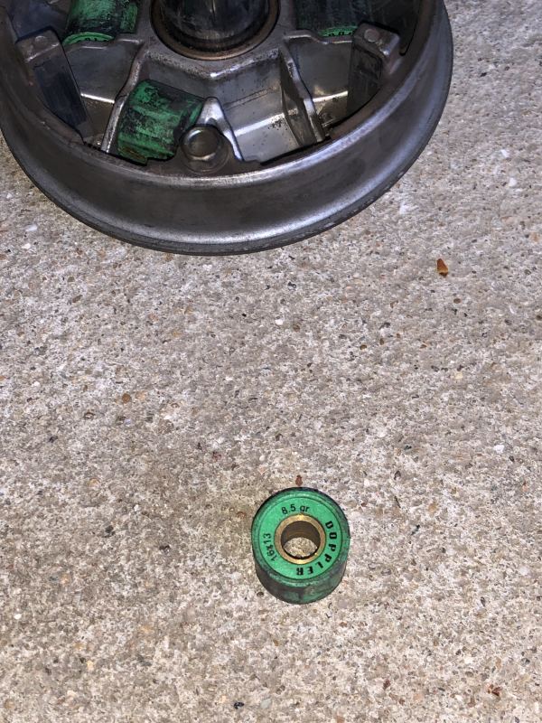

Salut avec un pot detente et cylindre origine sur Peugeot tentes déjà 6,5gr. Normalement d'origine c'est entre 8 et 9gr les galets.
Ressort d'embrayage les verts polini seront parfait.

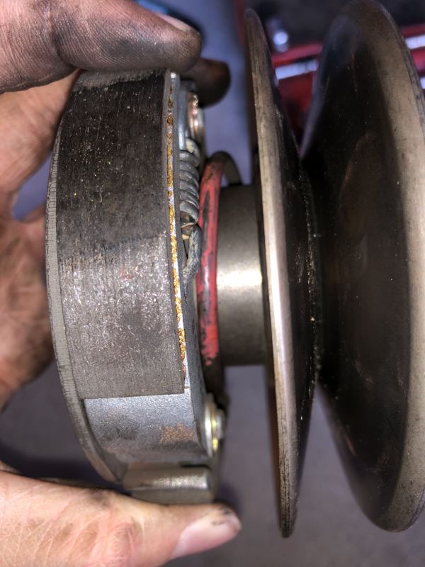

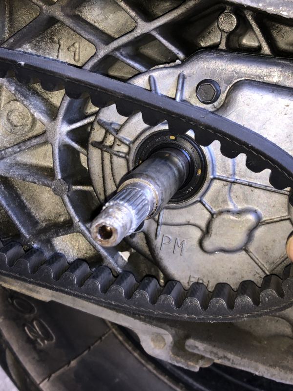

je viens de démonter mon embrayage. Ma courroie n’est pas usée. Je suis en ressort de poussée rouge. Faut il le changer? Mes ressorts d’embrayage sont jaune(cela s’explique?)  et mes galets sont d’origines.

Salut. Ressort rouge c’est normal qu’il gueule et plafonne en vitesse il me semble. A ta place j’en mettrais un plus souple. C’est Quoi le poids des galets actuels ? L’accord galets/ressorts de poussée est important.

Mes galets font 8,5g

ressort de poussée tente le Athena 25kg sur la becanerie je pense que ça correspond a l'origine.
Galet autour de 6,5gr après ça tu le verra en essayant si ça va ou pas ce poids la.
Ressorts embrayage vert polini

Pas Blanc non. C'est du peugeot pas du mbk. d'origine c'est aussi du qu'un rouge malossi mbk sur peugeot.
Il y a 9 heures, Boyington a dit :
Merde, @Francoislu1 check la bonne couleur pour ton scoot. Celui qui est juste au dessus en dureté du ressort d’origune.

J'ai donc commandé un ressort de poussée de 25kg avec des ressorts de poussée vert et des galets de 6.5g. Vous pensez je prendrai combien à peu près en vitesse réel?

8.5g avec un pot yasuni, et ça gueule? Je ne vois qu'une piste: le pot n'a pas été débridé au silencieux, ou une couille du genre.
Concernant le ressort rouge que tu as, je ne pense pas que ce soit un Malossi, mais de toute façon il m'a l'air rincé (j'ai souvenir que certains ressorts originaux Peugeot avait une teinte rougeâtre, possible que ce soit encore l'origine)

En ce qui concerne le ressort de poussée, après avoir regardé toutes mes factures, aucune trace ne montre qu'il a été changé, seule les galets.
