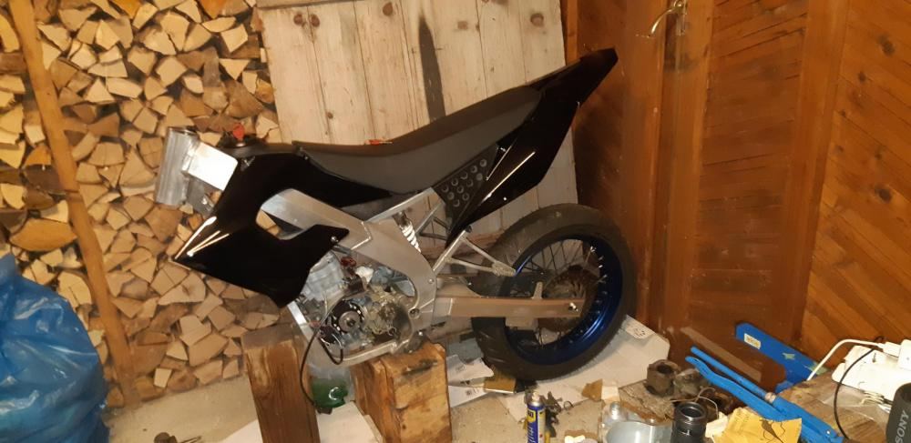

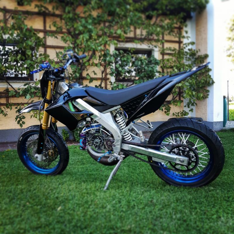

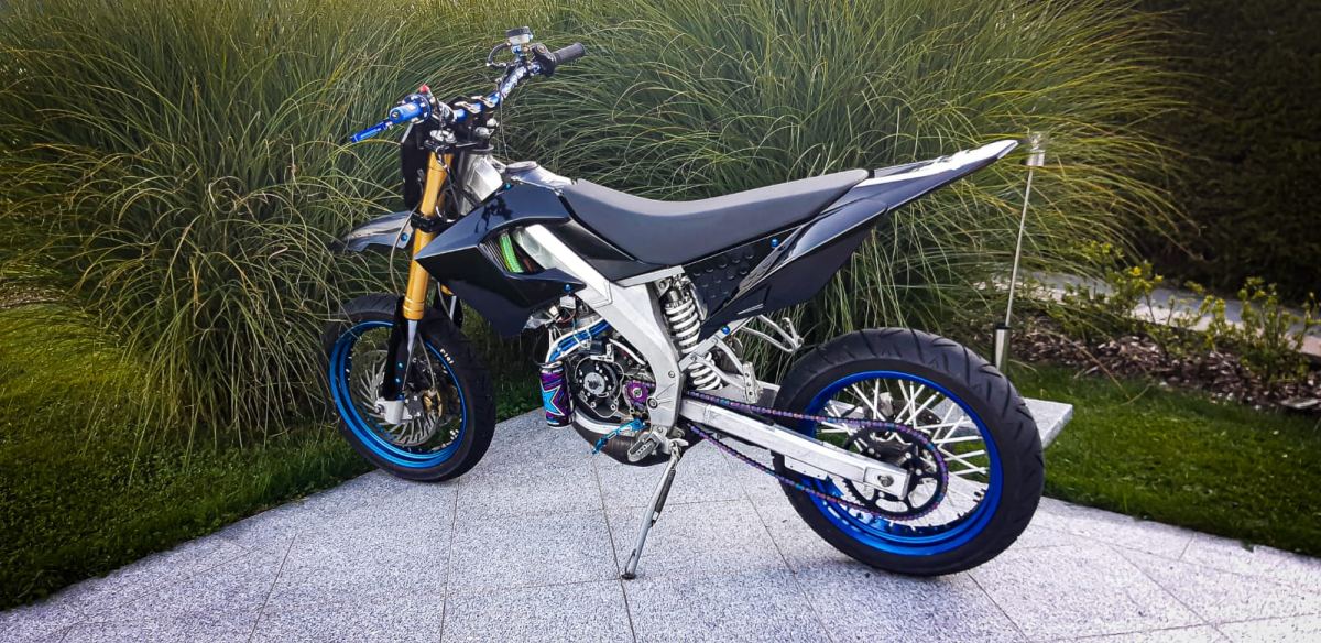

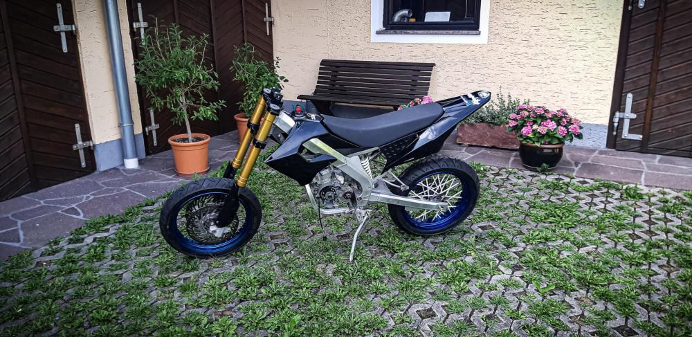

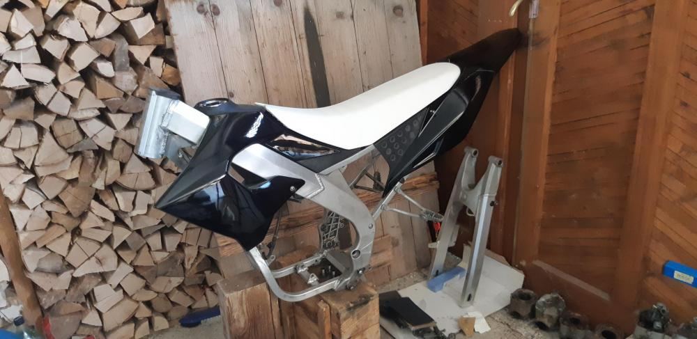

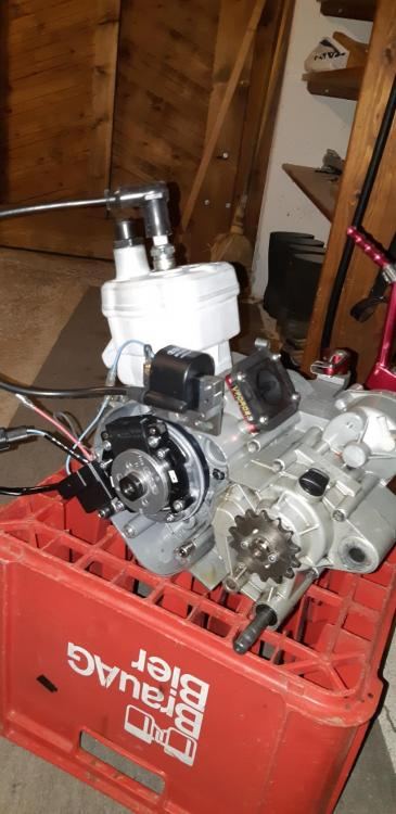

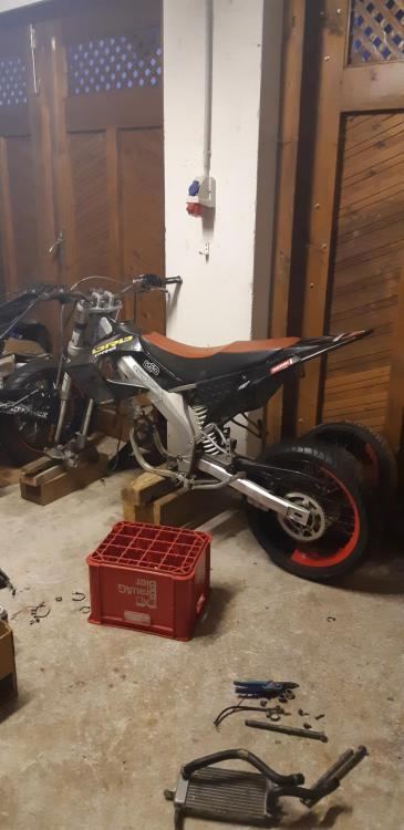

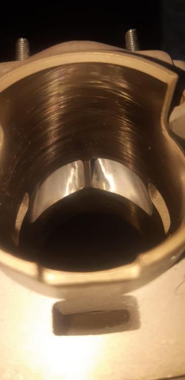

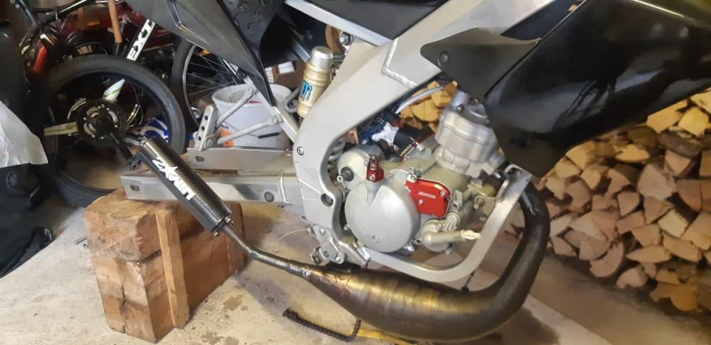

Meca 2Stroke Factory Posté(e) le 14 avril 2020 Signaler Posté(e) le 14 avril 2020 (modifié) Bonsoir mes femmes et mes hommes. Je suis le nouveau ici, XD. Tout d'abord pour moi: je suis Andi et je viens d'Autriche. J'ai 18 ans et j'adore les moteurs à deux temps. J'aime particulièrement les moteurs d50b0. Je travaille dans le secteur de la moto depuis environ 4 ans maintenant. En Autriche, nous avons également un forum, qui est malheureusement surchargé de questions autour de 4 euros. Donc, rien de plus intéressant. J'ai décidé de vous montrer mon projet actuel et mon projet actuel. Profitez de la lecture et de l'écriture de votre opinion ci-dessous. Comment le projet a commencé: Le vélo était en très mauvais état J'ai tout démonté et nettoyé. Ensuite, j'ai poli des pièces en aluminium. J'ai ensuite acheté un nouveau siège et un nouveau revêtement. Ensuite, j'ai acheté un moteur Euro 3 et construit une installation. Le cylindre a été porté par le Mit et le bloc a également été adapté par moi 88cc Stage6 prep Pochette 6 pièces Polini vforce 3i Carburateur 34 mm Stage6 PWK Allumage PVL Bidalot Vilebrequin BRK R45 . 2win ARD V1 195/130 J'ai ensuite acheté une fourche Sebac. J'ai ensuite acheté un moyeu de roue DRD 03 et je l'ai intégré à mes jantes bleues J'ai également acheté une double glacière. Il a également été installé immédiatement. 2win ARD V1 Le cyclomoteur était maintenant prêt pour la grande réunion. Auf dem Prüfstand hatte das Moped 28,4 CV. Am nächsten Tag gingen wir nach Hause Ich fuhr den Rest des Jahres (2019) weiter mit einem Moped. Hier einige Bilder vom Ende Bisher habe ich ein weiteres YouTube-vidéo des Mopeds gemacht. Das vidéo ist mit einer englischen Übersetzung erhältlich. Der gesamte Motor wurde im Januar 2020 verkauft. Ich beschloss, ein neues Projekt zu starten. Aber überzeugen Sie sich selbst. So sieht der Derbi jetzt aus. Ich habe einen KRM-Lenker gekauft und werde in naher Zukunft andere Teile verwenden. So wird die neue Konfiguration vorgenommen 100cc LMR Flangemount 38mm Keihin Carb vfoce 4r dmon bidalot Zündung Vollständiger Bericht über das Primärgetriebe Derbi Euro3 von Bidalot Racing Factory. KRM Proride 90-100 Der Zylinder ist für einen Malossi c-one Motor vorgesehen. Also werde ich eine Adapterplatte und eine 47 mm 2-schnelle Kurbelwelle mit einer 100 mm Pleuelstange antreiben. Die Adapterplatte besteht aus 8 mm Stahl. Hergestellt mit einer CNC-Fräsmaschine. Es ist das LMR. Es wurde speziell für mich entwickelt. Ich habe das Timing des Zylinders geändert und die Kompression gesenkt. Der Zylinder hat jetzt eine Kompression von 14,5: 1 und eine Zeitsteuerung von 194/130 Malheureusement, de nombreux magasins sont fermés en ce moment et je suis bloqué et ne peux plus travailler. Le niveau maximal de résidus doit encore être enduit, puis il est prêt. Le réglage est ensuite effectué sur un moteur Gpr Euro 3. Dites-moi ce que vous en pensez . Geezz Andreas Désolé mon mauvais français) Modifié le 24 mai 2020 par Meca 2Stroke Factory 1

le_d Posté(e) le 15 avril 2020 Signaler Posté(e) le 15 avril 2020 Super bécane ! J’adore vraiment avec cette fourche Sebac 1
jona67 Posté(e) le 15 avril 2020 Signaler Posté(e) le 15 avril 2020 il y a 34 minutes, Meca 2Stroke Factory a dit : Bonsoir tout le monde Je l'ai maintenant réécrit en français. J'espère que vous comprenez et que vous ne m'en voulez pas J'espère que nous pourrons construire une bonne discussion sous ce fil. Je fais de mon mieux pour montrer le meilleur français possible. Si vous voyez ce que je veux dire. Cordialement Andi DE: Keine problème Es ist nicht einfach, alles zu übersetzen Welche art von luftfilter hast du gemontiert ? FR : Pas de problème . Ce n'est pas evident de tout traduire Quel type de filtre à air as tu installé ? il y a 14 minutes, le_d a dit : Super bécane ! J’adore vraiment avec cette fourche Sebac Je lui demande quel filtre il a monter ça peut te servir Comme par hasard au moment ou on en discute parfois le destin est bien foutu 1
le_d Posté(e) le 15 avril 2020 Signaler Posté(e) le 15 avril 2020 il y a 13 minutes, jona67 a dit : DE: Keine problème Es ist nicht einfach, alles zu übersetzen Welche art von luftfilter hast du gemontiert ? FR : Pas de problème . Ce n'est pas evident de tout traduire Quel type de filtre à air as tu installé ? Je lui demande quel filtre il a monter ça peut te servir Comme par hasard au moment ou on en discute parfois le destin est bien foutu Parfait merci J’ai vu aussi qu’il a monté un double radiateur on dirait les mêmes que les miens.

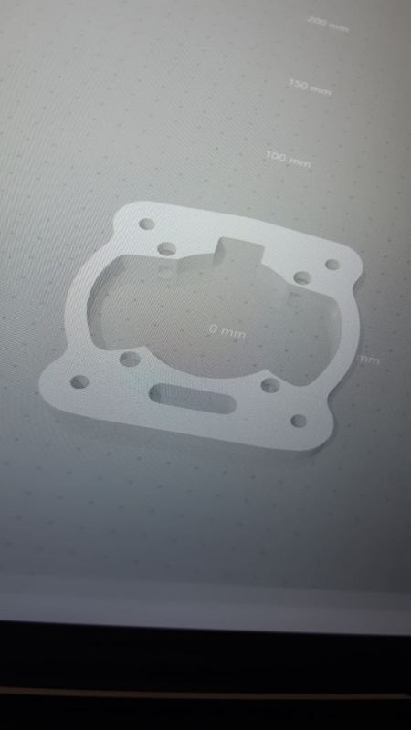

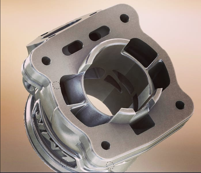

nathan 2917 Posté(e) le 15 avril 2020 Signaler Posté(e) le 15 avril 2020 Aaaaaa je comprends mieux la, je ne connais pas du tout cette marque de cylindre ( le deuxième en photo) tu as des info d’où il provient ? en Autriche les flics sont pas embêtant avec les engins bricolé ?
