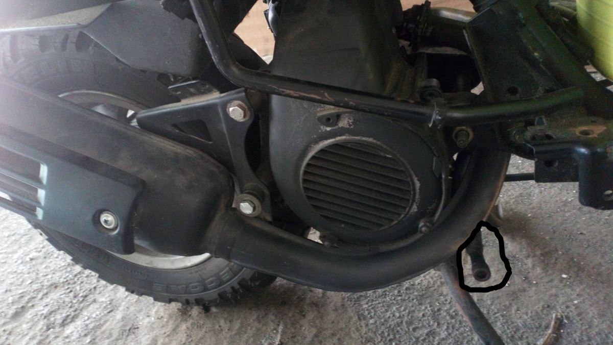

bonjour,
qu'est ce que ca fait, si : Sur un pot d'échappement d'origine, pour booster mbk yamaha bw's next generation, comme sur la photo, on peut voir, qu'il y a une vis btr, c'est quoi ce tuyau? parce que si j'enleve la vis, ca fait un bruit d'enfer, au cébut je croyais que ca venait de la sortie au nveau du cylindre, mais un gars a détecté que ca venait de la et a mis la vis pour bouché ce tuyau.
8 réponses à cette question
salut
avant tout ca y'avais un syteme de recyclage si ton pot et "débrider" cela a était mal fait car il faut que tu ferme a plat uniforme  au niveau de la ou tu la vise  d'ou pourquoi elle y es d'ailleurs
Modifié par dada65
c'est vrai que je l'ai acheté d'occasion, est ce qu'il est débridé ou pas, j'en sais rien.après tout ca, si je comprends bien, la vis bouche un trou qui est censé recyclé les gazs d'échappements alors que moi il y a une vis( juste pour éviter de faire trop de bruit).Du coup, on peut trouver le systéme de recyclage, sur un site marchand ?
Il y a 12 heures, dada65 a dit :
salut
hé mais la vis qui est entourée, sur la tof, on l'a rajouté que "hier", ce qui me fait croire que la vis n'est pas complétement inutile, car sans cette vis, vla le boucan, par contre, c'est grave si je l'a laisse en roulant?
Tu peux rouler avec la vis c’est pas un problème. Le système de recyclage renvoyait les vapeurs dans l’échappement à cet endroit. Je ne connais pas le système d’origine du Booster mais le principe est toujours le même, on recycle des vapeurs d’huile pour qu’elles soient re-brulees (et ainsi diminuer la pollution). Soit via l’admission d’air, dans le collecteur d’admission soit dans l’échappement.
