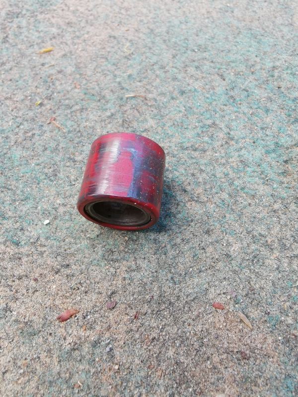

Greg95 Posté(e) le 7 juin 2020 Signaler Posté(e) le 7 juin 2020 Perso le miens aussi tape/claque à froid.. mais on entend en plus un bruit de fer.. C'est peut-être ton variateur le bruit de feraille.. 1
did29 Posté(e) le 7 juin 2020 Auteur Signaler Posté(e) le 7 juin 2020 il y a 1 minute, Greg95 a dit : Perso le miens aussi tape/claque à froid.. mais on entend en plus un bruit de fer.. C'est peut-être ton variateur le bruit de feraille.. effectivement mon variateur a un jeu de fou au niveau de l'axe.en gros il est mort...c'est une piste que je suis en train de voir. j'ai un variateur neuf je testerais.
Greg95 Posté(e) le 7 juin 2020 Signaler Posté(e) le 7 juin 2020 il y a 1 minute, did29 a dit : effectivement mon variateur a un jeu de fou au niveau de l'axe.en gros il est mort...c'est une piste que je suis en train de voir. j'ai un variateur neuf je testerais. Oui si il a du jeu ca doit venir de la, au ralenti ca vibre et du coup avec le jeu ca doit te faire ce bruit..
did29 Posté(e) le 7 juin 2020 Auteur Signaler Posté(e) le 7 juin 2020 il y a 1 minute, Greg95 a dit : Oui si il a du jeu ca doit venir de la, au ralenti ca vibre et du coup avec le jeu ca doit te faire ce bruit.. par contre le bruit est plus présent à chaud...
Greg95 Posté(e) le 7 juin 2020 Signaler Posté(e) le 7 juin 2020 Sûrement parceque à chaud ton moteur claque moins du coup tu entends mieux le bruit...
did29 Posté(e) le 7 juin 2020 Auteur Signaler Posté(e) le 7 juin 2020 il y a 6 minutes, Greg95 a dit : Sûrement parceque à chaud ton moteur claque moins du coup tu entends mieux le bruit... c'est ça reste a savoir d’où ça vient.
Greg95 Posté(e) le 7 juin 2020 Signaler Posté(e) le 7 juin 2020 Possible aussi ton ressort de kick ou du rocher de kick fatigué du coup ca frotte. Mais je pense plus au jeu de ton variateur. 1
Bader Posté(e) le 7 juin 2020 Signaler Posté(e) le 7 juin 2020 Je pense pas que se soit les roulement de vilebrequin mais plus comme vous dite variateur embrayage. 1
did29 Posté(e) le 7 juin 2020 Auteur Signaler Posté(e) le 7 juin 2020 il y a 20 minutes, Greg95 a dit : Possible aussi ton ressort de kick ou du rocher de kick fatigué du coup ca frotte. Mais je pense plus au jeu de ton variateur. on peut enlever le kick et noix car pour le moment c'est démonté du carter.

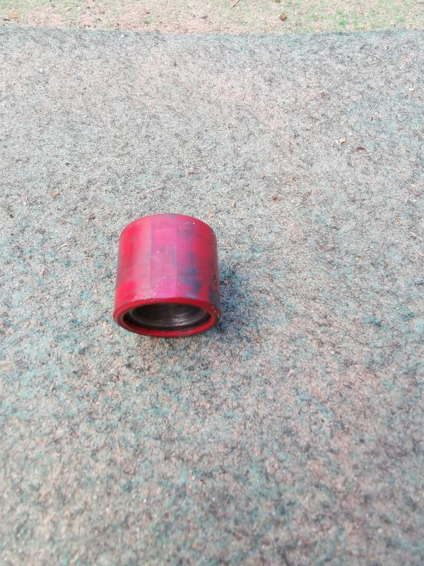

did29 Posté(e) le 7 juin 2020 Auteur Signaler Posté(e) le 7 juin 2020 à l’instant, Bader a dit : Les taquet de variateur . ils sont comme le reste du variateur , usés et le mot est faible. le variateur neuf que j'ai ne s'adapte pas.on me l'a donné , dommage. reste plus qu'a en commander un.je vais prendre un malossi , c’est ce que j’ai sur le zip , très bonne qualité. 1
Bader Posté(e) le 7 juin 2020 Signaler Posté(e) le 7 juin 2020 il y a 1 minute, did29 a dit : ils sont comme le reste du variateur , usés et le mot est faible. le variateur neuf que j'ai ne s'adapte pas.on me l'a donné , dommage. reste plus qu'a en commander un.je vais prendre un malossi , c’est ce que j’ai sur le zip , très bonne qualité. Bah cherche pas trop loin faut remettre en état.

Bader Posté(e) le 8 juin 2020 Signaler Posté(e) le 8 juin 2020 Effectivement ils ont connu des jours meilleurs.
