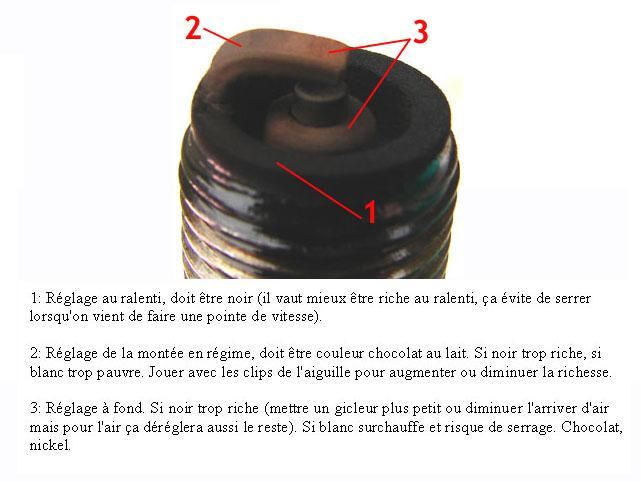

Un réglage carburateur , Change énormément le comportement d'un scoot.
Si cela peu t'aider....
