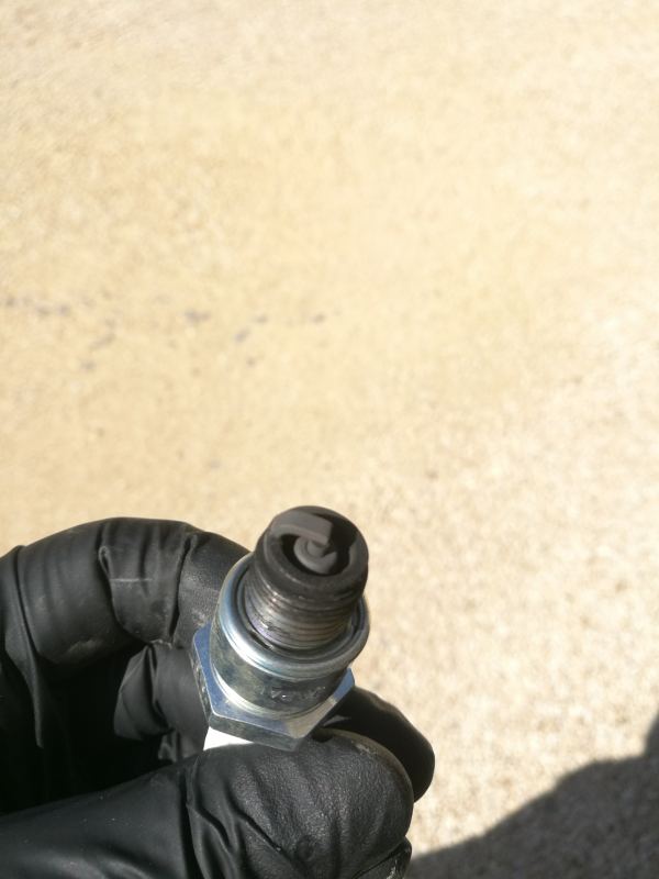

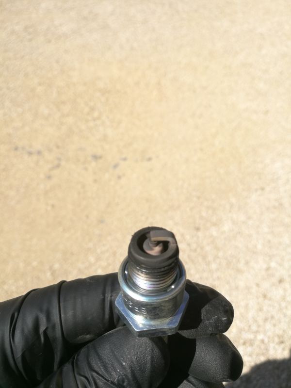

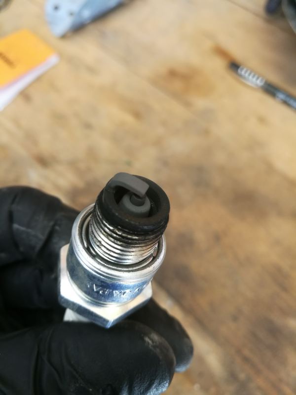

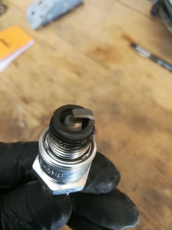

0 Pat2607 Posté(e) le 14 août 2020 Auteur Signaler Posté(e) le 14 août 2020 bonjour à tous, J'approche les 500km de rodage et je viens de démonter la bougie pour la contrôler. J'ai fait plusieurs photos (en intérieur et extérieur) car pas facile de faire voir la couleur en photo. Qu'en pensez vous ? Je trouve bizarre quel est une tâche blanche d'un côté. C'était une bougie neuve qui a tous juste 500km, peut être qu'elle n'a pas encore pris sa couleur. Merci d'avance.
