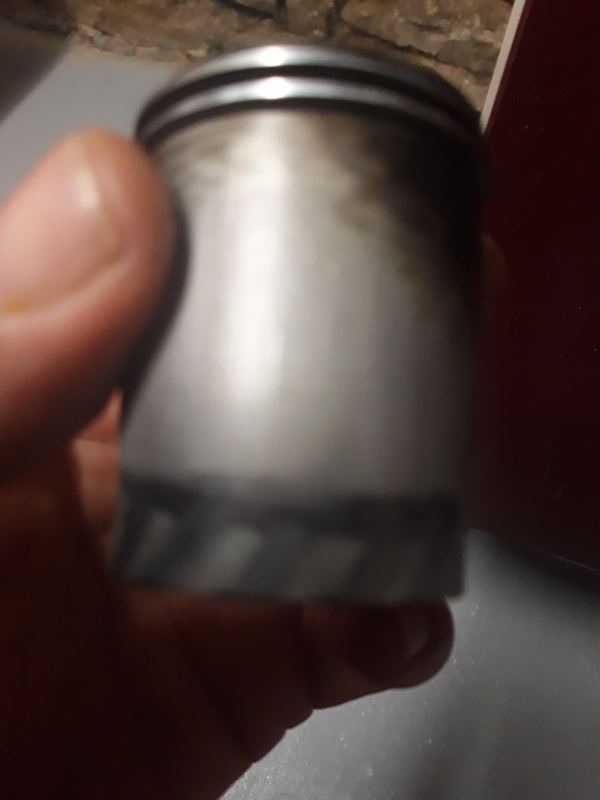

0 Marek Posté(e) le 24 juillet 2020 Auteur Signaler Partager Posté(e) le 24 juillet 2020 bonjour j'ai limer le côté admission sur 3mm et le côté carburateur un peu moins (1mm) j espère que c'est pas trop grave ? Je n ai plus le bruit mais j'ai roulé que 2km Je dois vraiment limer les 2 côté à la même longueur ? Merci pour vos réponses 1 Lien vers le commentaire Partager sur d’autres sites More sharing options...
0 Bader Posté(e) le 25 juillet 2020 Signaler Partager Posté(e) le 25 juillet 2020 La je viens de tomber de mon canapé.... Noux avait conseiller de limer de manière horizontal et tu as fait la moitié du taf et tu demande si c'est important après, bah maintenant fait avec et assume d'éventuels problèmes . 1 Lien vers le commentaire Partager sur d’autres sites More sharing options...
0 Marek Posté(e) le 25 juillet 2020 Auteur Signaler Partager Posté(e) le 25 juillet 2020 (modifié) J espère que tu t es pas fait trop mal en tombant. Je demande car beaucoup de conseil sont différents, plus haut Alain (qui a l air de si connaître) me disait de le limer que d un côté. Et la vu que j avais déjà tout remonter je voulais juste une confirmation. Et toi même tu me confirmer le côté admission Donc je vais redémonter et limer de manière horizontale le piston Merci Modifié le 25 juillet 2020 par Marek Lien vers le commentaire Partager sur d’autres sites More sharing options...
0 Bader Posté(e) le 25 juillet 2020 Signaler Partager Posté(e) le 25 juillet 2020 Non ça va j'ai survécu merci Alain si connais certe c'est un professionnel qui à pignon sur rue mais celà ne fait pas des autres des incompétents. Alors peut-être qu'il il y a un problème de compréhension entre nous Alors il faut limer sur tout le demi diamètre côté admission comme ceci C'est une image d'illustration fait vite fait. Lien vers le commentaire Partager sur d’autres sites More sharing options...
0 Marek Posté(e) le 25 juillet 2020 Auteur Signaler Partager Posté(e) le 25 juillet 2020 "Limer sur tout le demi diamètre côté admission " La je comprends plus rien désolé Donc faut limer que d un côté ????? Lien vers le commentaire Partager sur d’autres sites More sharing options...
0 Bader Posté(e) le 25 juillet 2020 Signaler Partager Posté(e) le 25 juillet 2020 Oui c'est ca et c'est comme cela que je comprends le post d'Alain et comme ceci que j'ai modifié mes kit 70 sur Peugeot. Tu as fait quoi au juste ? Lien vers le commentaire Partager sur d’autres sites More sharing options...

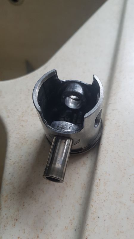

0 Marek Posté(e) le 25 juillet 2020 Auteur Signaler Partager Posté(e) le 25 juillet 2020 Sur la photo c'est mon ancien piston j'ai limer un côté (celui admission )Sur 3mm et l'autre côté sur 1mm Si il faut je démonte le piston pour te montrer ?? Lien vers le commentaire Partager sur d’autres sites More sharing options...
0 Bader Posté(e) le 25 juillet 2020 Signaler Partager Posté(e) le 25 juillet 2020 Ok non c'est bon , sur un de tes post tu disais avoir limer 3 mm sur le côté admission et 1 mm sur le côté carburateur ce qui est le même côté d'où ma réaction. Lien vers le commentaire Partager sur d’autres sites More sharing options...
0 Marek Posté(e) le 25 juillet 2020 Auteur Signaler Partager Posté(e) le 25 juillet 2020 Ok merci En revanche j'ai limer avec une lime plate et j'ai légèrement façonné le bord bord d arrête pour que ce ne soit pas trop tranchant, je n ai pas passer de papiers de verres. Tu penses qu il y a un risque ou c'est bon? Merci et désolé pour l incompréhension Lien vers le commentaire Partager sur d’autres sites More sharing options...
0 Bader Posté(e) le 25 juillet 2020 Signaler Partager Posté(e) le 25 juillet 2020 Légèrement façonné comme tu dit c'est chanfreiner, je ne passe pas non plus de papier de verre du moment que cela n'accroche pas quand tu passe ton doigt dessus c'est ok . Lien vers le commentaire Partager sur d’autres sites More sharing options...
