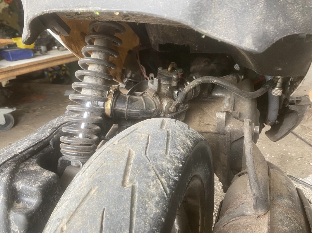

Et sinon le passage en carburateur de 26 a vraiment changé quelque chose ? Tout le reste est d'origine ?
Non j’ai l’impression que c’est surdimensionnée par rapport a la taille du conduit d’admission ,la j’ai un 30 koso et il marche même moins fort qu’avec le 26 AliExpress
Je vais plutôt chercher un bon 24 venturisé ça sera mieux je pense

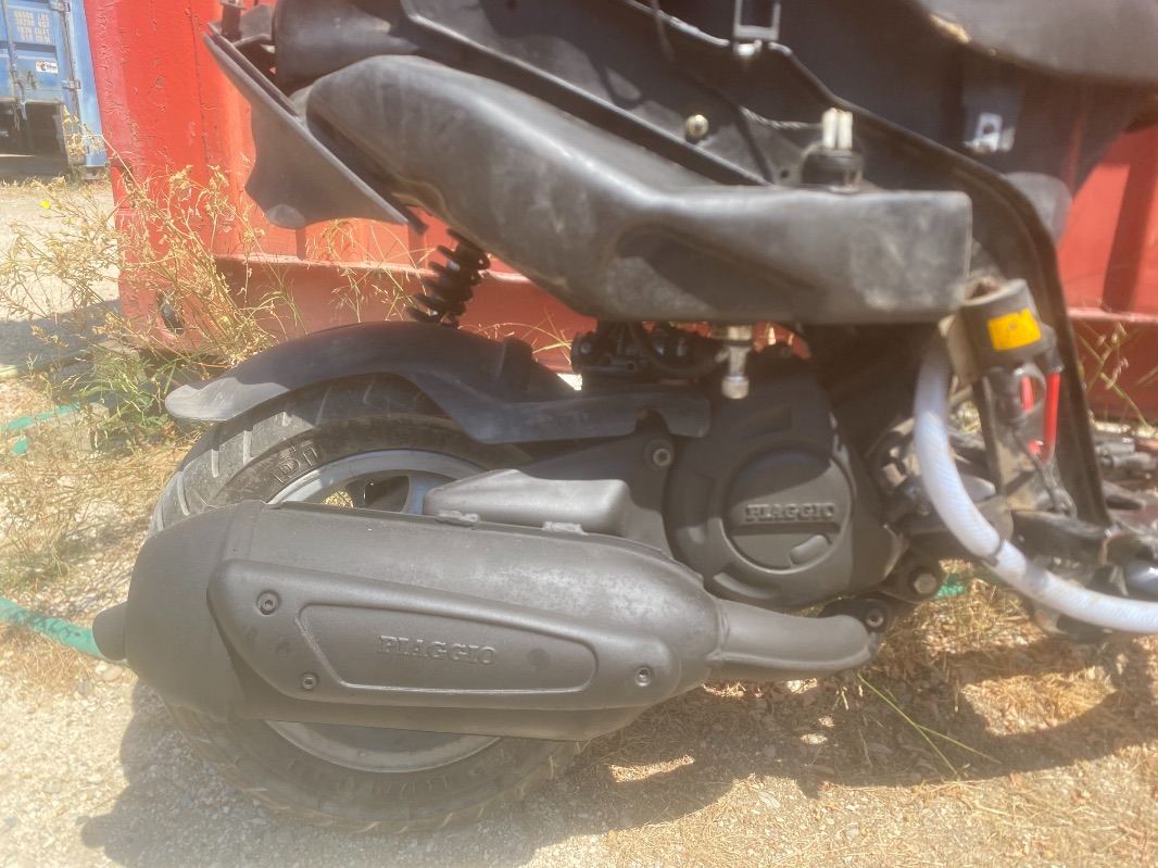

Essai aujourd'huile, le scoot fonctionne bien il est plus facile et coupleux que mon moteur de 50 kité, très agréable et consomme bien moins aussi.
Par contre il perd pas loin de 10km/h sur un même tracé, il est beaucoup plus lourd et ça se sent en bien (stable) et en mal (dur à emmener).
Tout ça avec un moteur quasi stock: un joint d'embase fin et une variation usée. Ça laisse de la marge de progression c'est très cool.

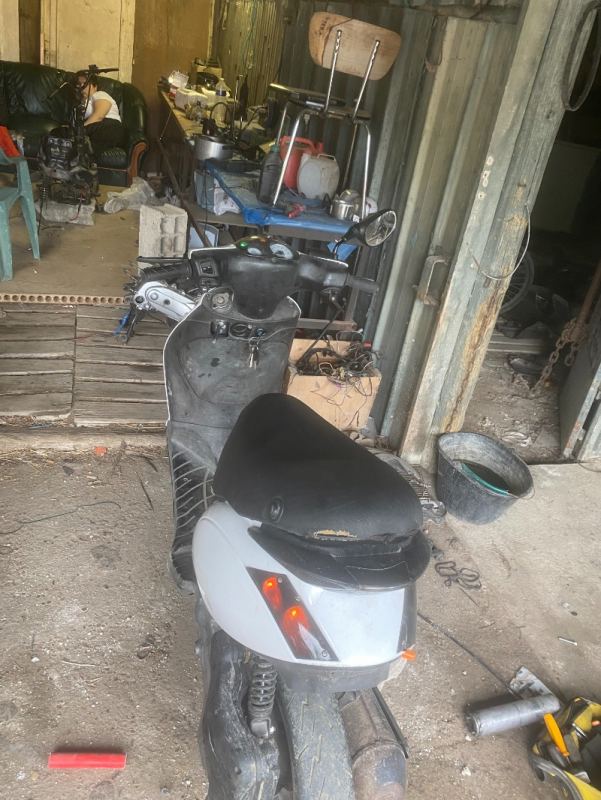

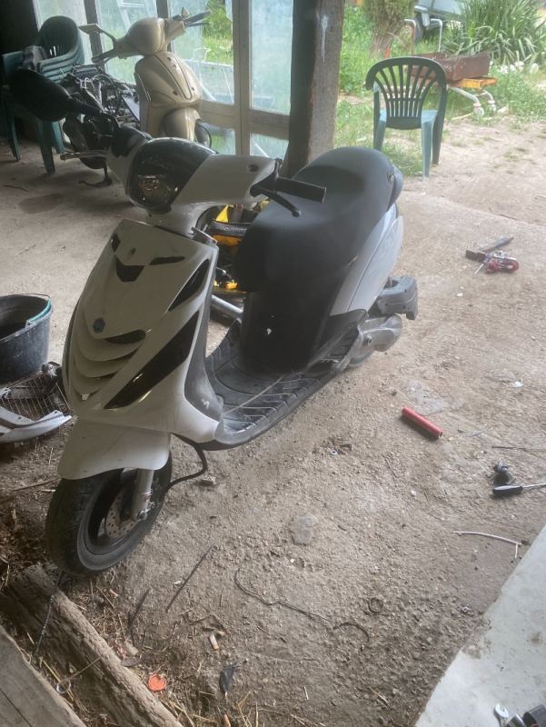

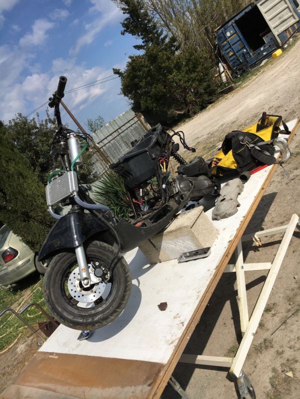

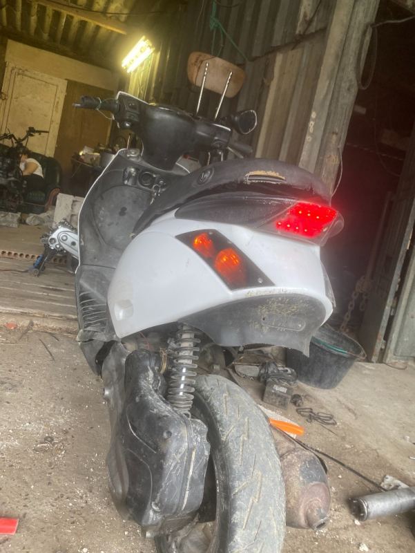

bon bah normalement il est bientôt finis... il manque encore 2 ou 3 bricoles et ça devrait le faire :cool:

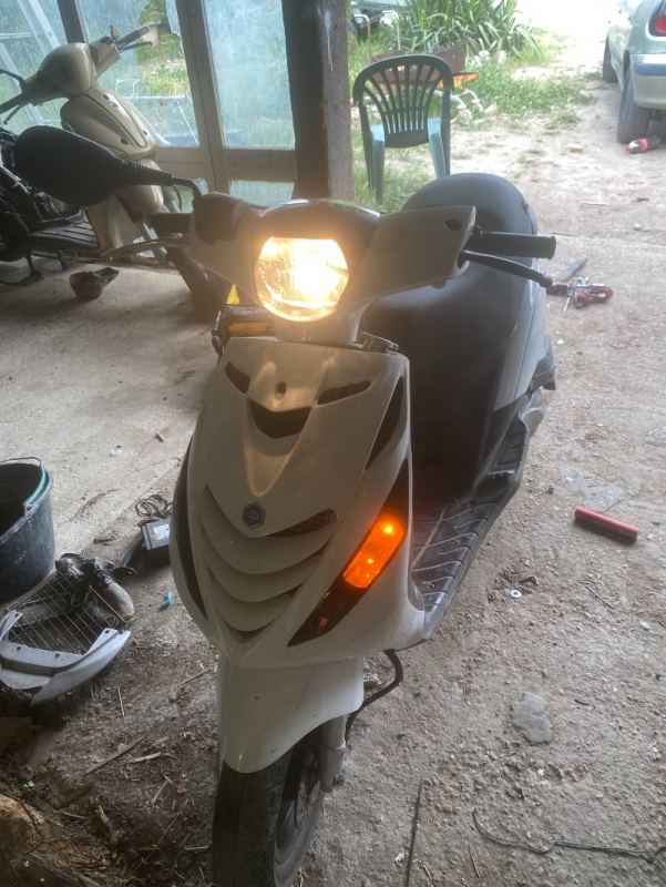

le faisceaux de zip 4t a été adapté, et il démarre et bientôt il roulera ,quelques photos :
et pour les plus intéressé,y a une petite vidéo :https://youtube.com/shorts/mHfLGsliOJ0
Salut salut ;)
putin c’est un vrai dingerie là il marche nikel , avec un faisceau de zip 4t l’électricité se fait vraiment bien et tout marche c’est magnifique, Carb 24 et boîte à aire zip 4t prépa sa marche 115 reel couché sous le guidon , mais la j’attaque le deuxième en 180 sa vas être beau
