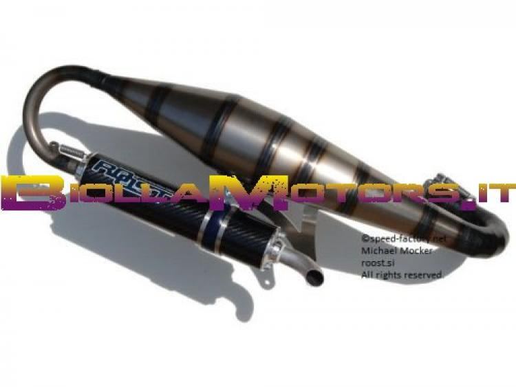

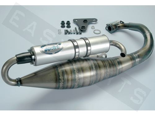

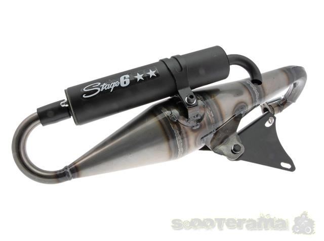

0 Msb Posté(e) le 8 novembre 2020 Signaler Partager Posté(e) le 8 novembre 2020 ça se monte. après si tu part sur du stage 9 racing modular. Il te faudra trouver un pot polini for race 1 ou un for race 3 pour l'exploiter. Le for race 2 le yasuni r etc sont de la daube sur ce kit racing de peugeot . Les meilleurs sont le roost,le Stage6 sport pro et le polini for race 1 et le 3 Le tout n'est pas de monté un bon kit. Si il est mal accompagné ça sera plus pire qu'un kit sport. Lien vers le commentaire Partager sur d’autres sites More sharing options...
0 Max Blackbird Posté(e) le 8 novembre 2020 Signaler Partager Posté(e) le 8 novembre 2020 il y a 34 minutes, Msb a dit : ça se monte. après si tu part sur du stage 9 racing modular. Il te faudra trouver un pot polini for race 1 ou un for race 3 pour l'exploiter. Le for race 2 le yasuni r etc sont de la daube sur ce kit racing de peugeot . Les meilleurs sont le roost,le Stage6 sport pro et le polini for race 1 et le 3 A carrément ! Tu m as tué là !! 1 1 Lien vers le commentaire Partager sur d’autres sites More sharing options...
