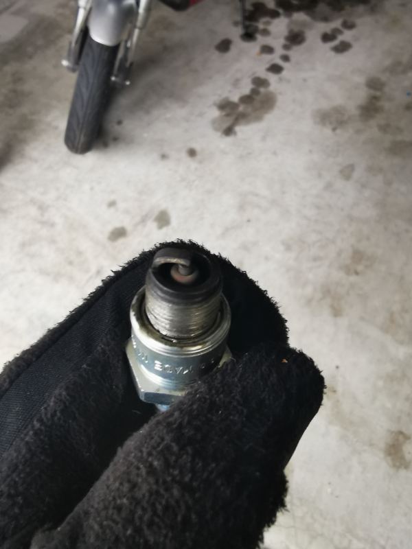

Booster021 Posté(e) le 7 novembre 2020 Auteur Signaler Posté(e) le 7 novembre 2020 Hola , j'ai tous démonté et remis le ressort de poussée d'origine, au passage j'ai mis des galets de 6g au lieu de 7g je me demande si ce n'est pas malgrès tous trop lourd? . Donc le scooter roule , il prend 60 km/h avec la configuration cité plus haut . je devrais normalement atteindre une vitesse superieur a celle ci avec cette configuration non? Je vais me penché aujourd'hui sur les réglages carburateur , mais je ne sais pas si cela a de l'incidence sur la vitesse ? voici la photo de ma bougie après avoir roulé poignée dans l'angle . A et oui, la courroie laisse une trace jusqu'à la partie haute du variateur , j'imagine que c'est une bonne choses et que ca prouve que celui ci est utilisé a pleine puissance ?
UnRe4l Posté(e) le 8 novembre 2020 Signaler Posté(e) le 8 novembre 2020 Il y a 22 heures, kisbeee34 a dit : Hola , j'ai tous démonté et remis le ressort de poussée d'origine, au passage j'ai mis des galets de 6g au lieu de 7g je me demande si ce n'est pas malgrès tous trop lourd? . Donc le scooter roule , il prend 60 km/h avec la configuration cité plus haut . je devrais normalement atteindre une vitesse superieur a celle ci avec cette configuration non? Je vais me penché aujourd'hui sur les réglages carburateur , mais je ne sais pas si cela a de l'incidence sur la vitesse ? voici la photo de ma bougie après avoir roulé poignée dans l'angle . A et oui, la courroie laisse une trace jusqu'à la partie haute du variateur , j'imagine que c'est une bonne choses et que ca prouve que celui ci est utilisé a pleine puissance ? Salut, as-tu toi ou par un autre moyen une boîte de galets réglable et un ressort de poussée un poil plus dur ? Car ta courroie utilise certes toute la plage du variateur mais il est possible qu'ils soient trop lourd. Je pense aussi que ton ressort de poussée d'origine est trop mou, si tu as la possibilité de trouvé la dureté juste au dessus. Ca retardera ta prise de tours, ta boîte de galets réglable te permettra d'alléger le poids dans ton variateur et ainsi trouvé le compromis parfait. Prendre plus de tours/min en haut et ainsi gratter des km/h. Tiens nous au jus.
Max Blackbird Posté(e) le 8 novembre 2020 Signaler Posté(e) le 8 novembre 2020 (modifié) il y a 5 minutes, UnRe4l a dit : Salut, as-tu toi ou par un autre moyen une boîte de galets réglable et un ressort de poussée un poil plus dur ? Car ta courroie utilise certes toute la plage du variateur mais il est possible qu'ils soient trop lourd. Je pense aussi que ton ressort de poussée d'origine est trop mou, si tu as la possibilité de trouvé la dureté juste au dessus. Ca retardera ta prise de tours, ta boîte de galets réglable te permettra d'alléger le poids dans ton variateur et ainsi trouvé le compromis parfait. Prendre plus de tours/min en haut et ainsi gratter des km/h. Tiens nous au jus. Si c'est trop lourd le variateur ne s ouvre pas et la courroie ne monte pas donc tu as tord. essaie plus lourd, temps que ton variateur s ouvre à fond c'est bon Sans avoir monté 1 échappement détente sur un 2t il y a pas de gain flagrant Modifié le 8 novembre 2020 par Max Blackbird
UnRe4l Posté(e) le 8 novembre 2020 Signaler Posté(e) le 8 novembre 2020 il y a 48 minutes, Max Blackbird a dit : Si c'est trop lourd le variateur ne s ouvre pas et la courroie ne monte pas donc tu as tord. essaie plus lourd, temps que ton variateur s ouvre à fond c'est bon Sans avoir monté 1 échappement détente sur un 2t il y a pas de gain flagrant Oui en effet je me suis mal exprimé, je voulais dire qu'ils soient trop lourd suite au changement d'un ressort de poussée un poil plus dur. D'où l'intérêt d'acheter des galets réglable. Pour le pot un origine débridé correctement avec sa configuration il prend les 75km/h à l'aise. Certes avec un p'tit TT ça irait beaucoup mieux.
