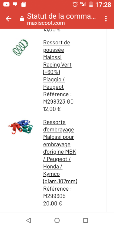

Sur maxiscoot il vendent des ressorts de pousser malossi pour Peugeot est les vert sont 60% plus dur que l'origine

Pour les ressorts d'embrayage, ça me fait bien rire: ils disent que c'est compatible aves les embrayages de MBK et Peugeot, or les embrayages sont totalement différents l'un de l'autre... Chez Polini au moins, ils ont eu la bonne idée de faire des ressorts spécifiques Minarelli et spécifiques Peugeot/Piaggio...

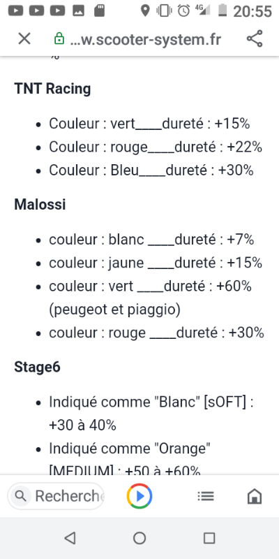

Sur plusieurs site il disent que le vert malossi est 60% plus dur mais que sur Peugeot/Piaggio de toute façon ils sont commandés je verrai bien mais mon scoot mort beaucoup trop tôt a peine je touche la poignées le scoot par sans prendre de tour jusqu'à 30kmh après je m'en fou qu'il geulle j'habite en montagne mais qu'il ai de la pêche psk en monter c'est compliquer alors q'avec ma configuration ça devrai lever a l'accél....
il y a 12 minutes, Dylou a dit :
La dureté des ressorts Malossi pour Piaggio est basée sur la dureté du ressort d'origine pour les Piaggio avant 98, qui était pas dur du tout. Il ne faut vraiment pas se fier à ça, c'est un truc à se faire avoir...
