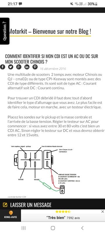

Nemoglobine Posté(e) le 28 mai 2021 Signaler Posté(e) le 28 mai 2021 (modifié) Salut! As tu du contact quand tu tourne la clef dans le neiman ? Si oui ça veut dire qu'il faut que tu fasse en suivant : bougie contre culasse pour voir si elle n'es pas cuite en suite tu suit antiparasite, bobine HT, masse, allumage, CDI tu teste avec un multimetre. Je te met un liens vidéo il t'explique tout. Modifié le 28 mai 2021 par Nemoglobine

Nemoglobine Posté(e) le 28 mai 2021 Signaler Posté(e) le 28 mai 2021 Ok dit nous quand tu as ta nouvelle batterie neuve car sur certains scoot il faut un minimum de batterie pour démarrer mais c'est bizarre quand même sa dépend de l'année de ton scoot et de l'allumage si es AC ou DC en gros c'est continu ou alternatif
